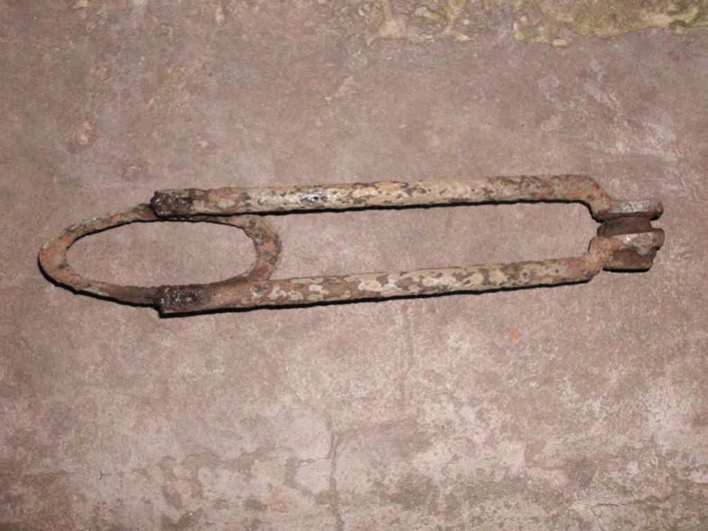

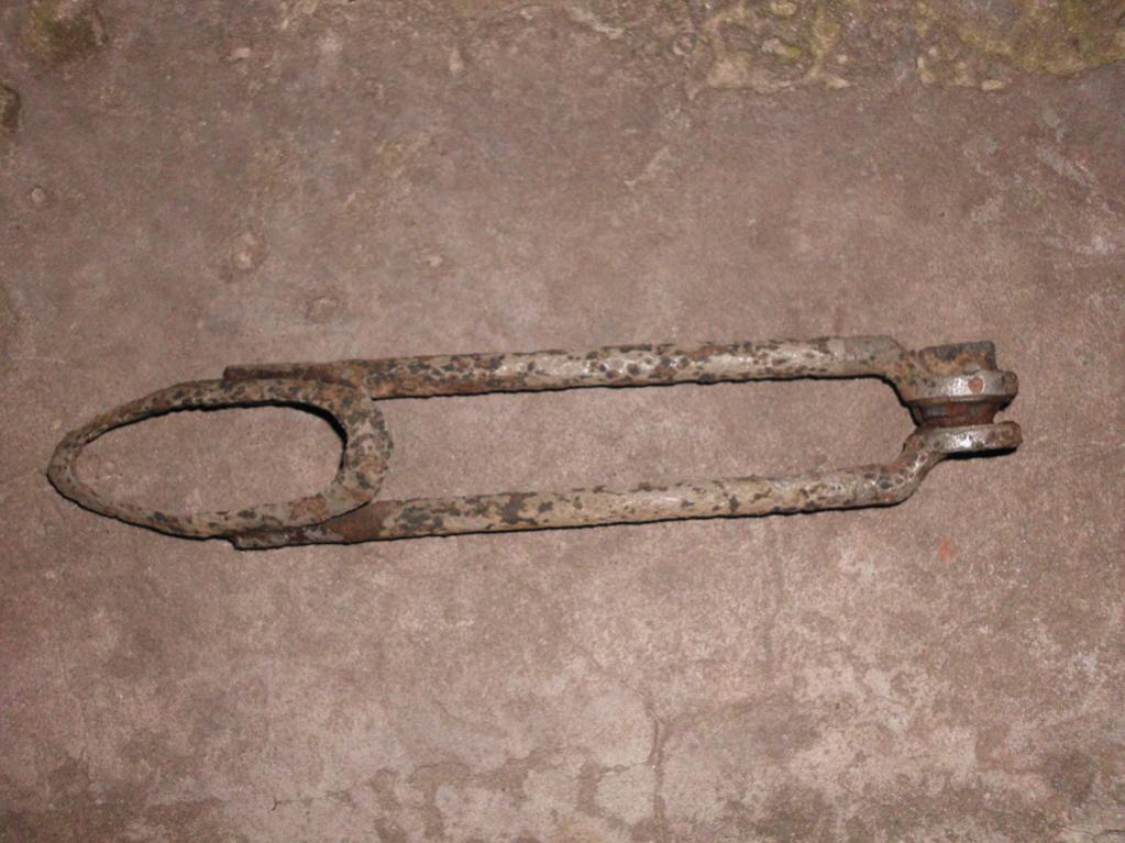

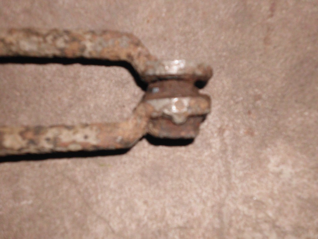

    Более года лежал-валялся такой "мпэшный" приклад, все никак не доходили руки к нему. Решил и за него взяться.Стоит ли его реставрировать, чем и как разработать гайку в соединении?! Может, кто-то подобное делал с ним, подскажите.

    Он кислочен. В таком случае его уж нужно докислотить "до упора" - начисто. И потом разбирать штатно - с выбиванием шплинта. Сложного там ничего нет.

    "Кислочен" мной, молочной кислотой-сыроваткой. Практически всю копанину чищу таким образом, эффект всегда практически довольно не плохой! Подскажите, это тот шплинт, который поперек на гайке, его выбивать, или саму гайку?!

    Тот что поперек

    если не пойдет - греете докрасна и в воду .

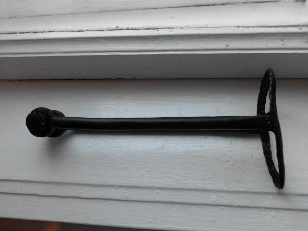

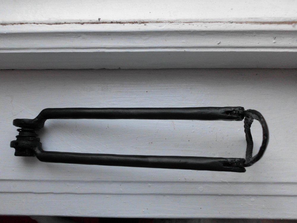

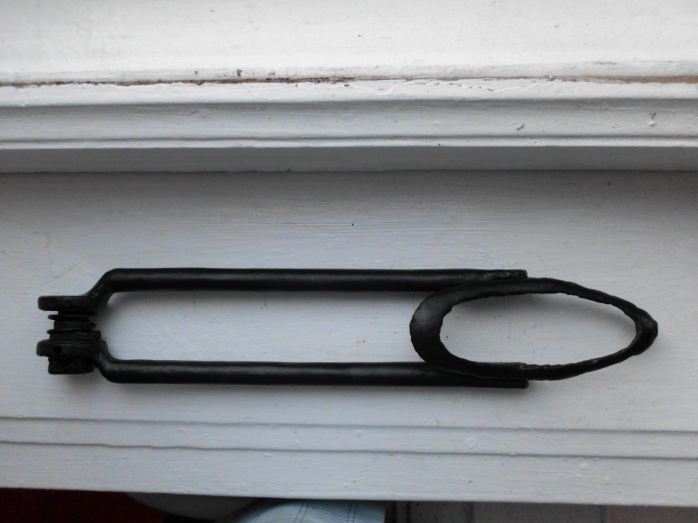

    Вот и до этого приклада дошли руки...Пользуясь советами Камрадов, подреставрировал. Шплинт вылез, разработал заднюю часть (как она называется?), свободно ставится в положение до плеча. Готов к использованию...Правда, на реставрацию все же ушло определенное время.
