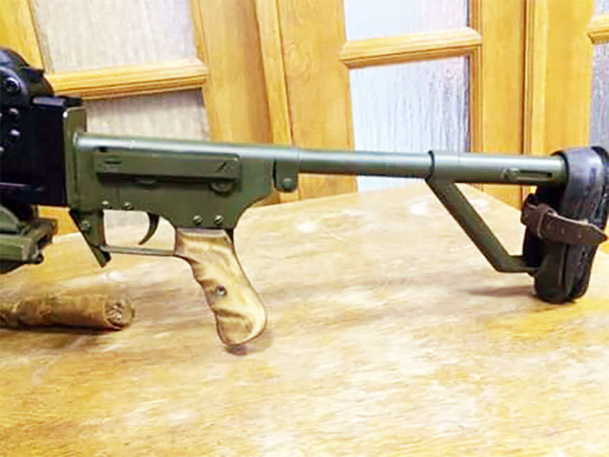

    У Камрада довольно прикольный приклад под пкт.

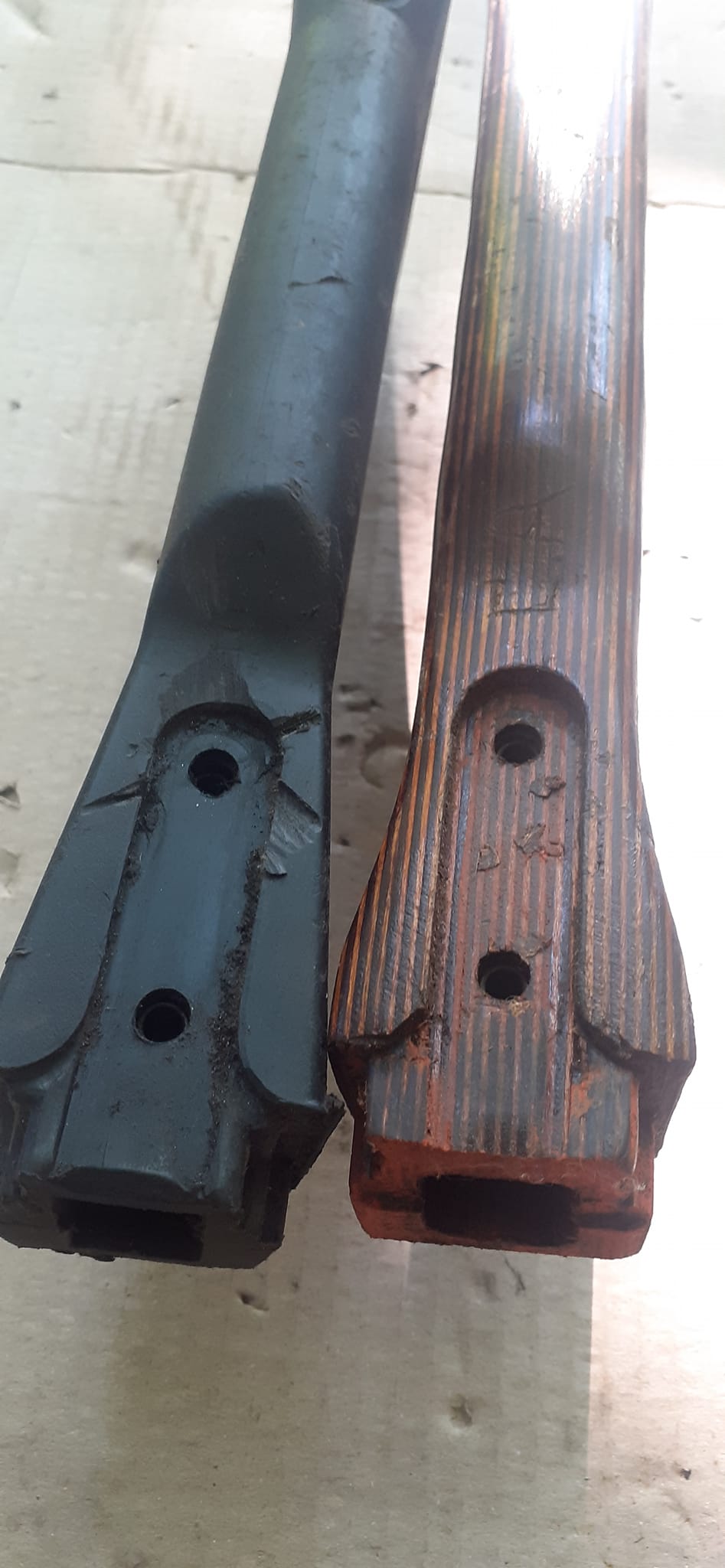

    Так спуск и делается сзади просто снял пример и поставил электропуск нажатием одной кнопки делается

    ні, подивіться повний конструктив різних модифікацій, не так все просто.

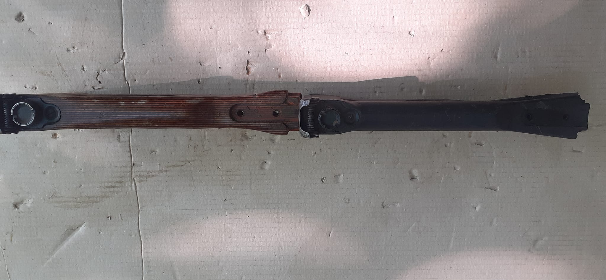

    Ранее сбрасывал фото как делал замена как и писал единственное неудобство получается длиннее на 10 см

    На 10см можна укоротити двома способами:
    саму рамку приклада або забрати пістолетну рукоятку і пересунути приклад до спускової скоби і тоді нижня частина прикладу буде служити як рукоятка типа як у СВД.

    Ну все зависит от того что есть под рукой просто поставил обычный пример с иж.

    Потом после пристрелки подшлифую для удобства

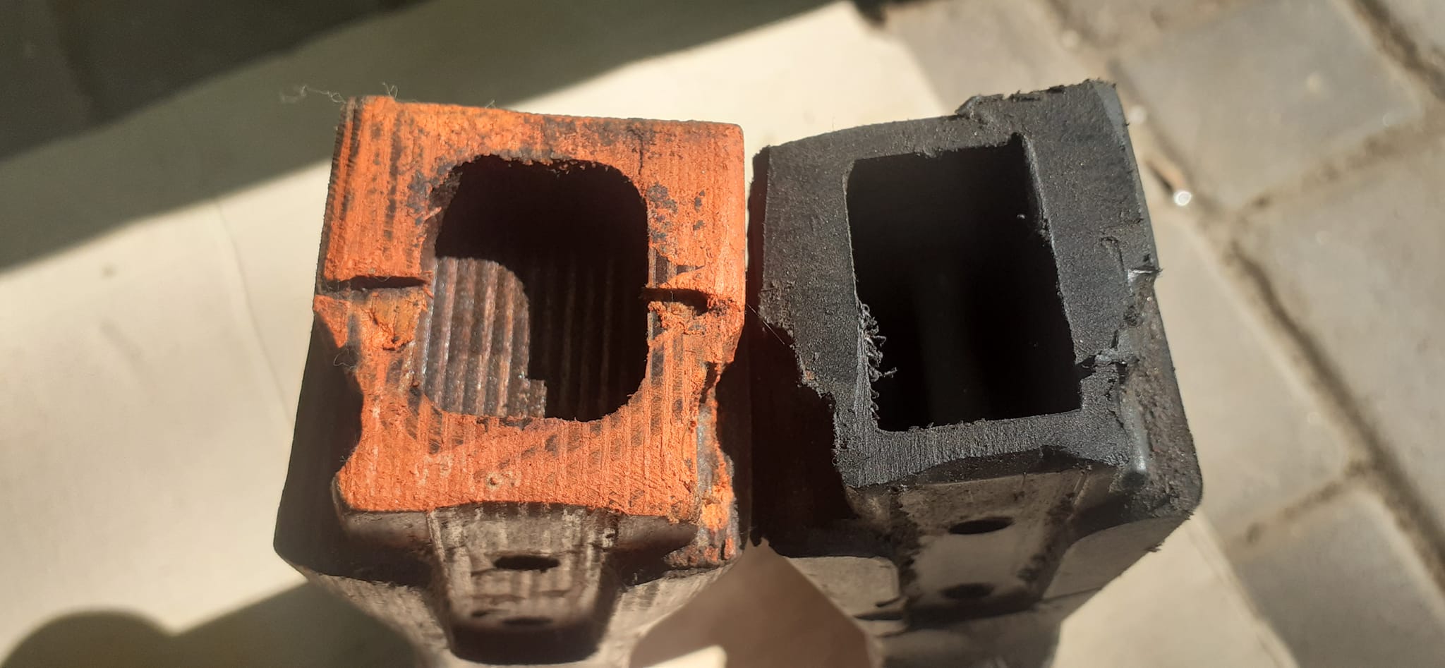

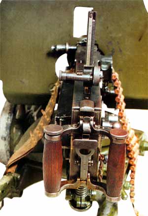

    :rolleyes: а общето хтось з птк ходив , вага там нормальна це не пкм , тай стоять вони здебільшого на позиціях якщо то тринога або сошки.:beer:
    ерзац варіант ручки як в кулимет максім. :beer: на Мі 8 турель такої конструкції під пк/пкм .

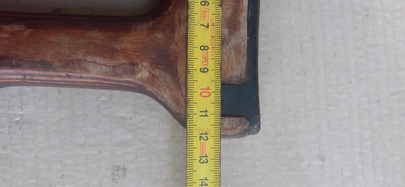

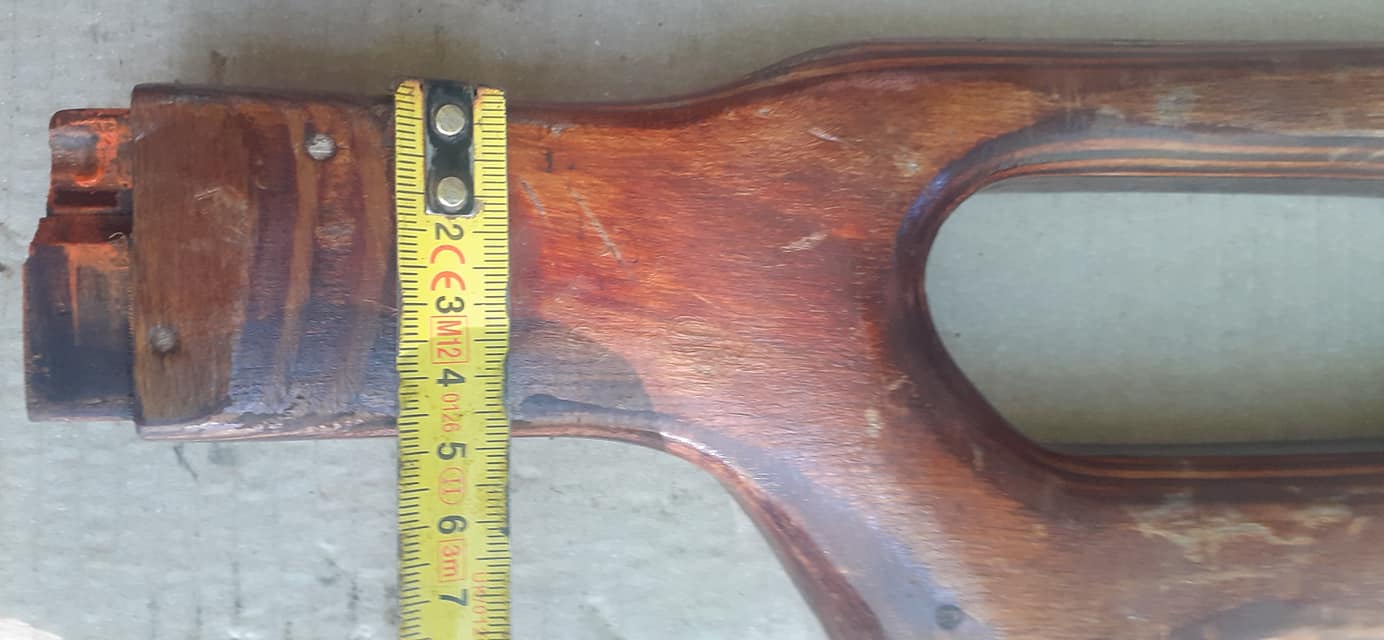

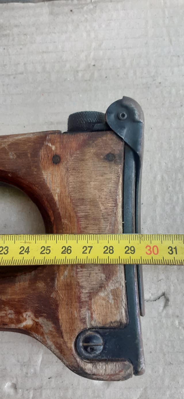

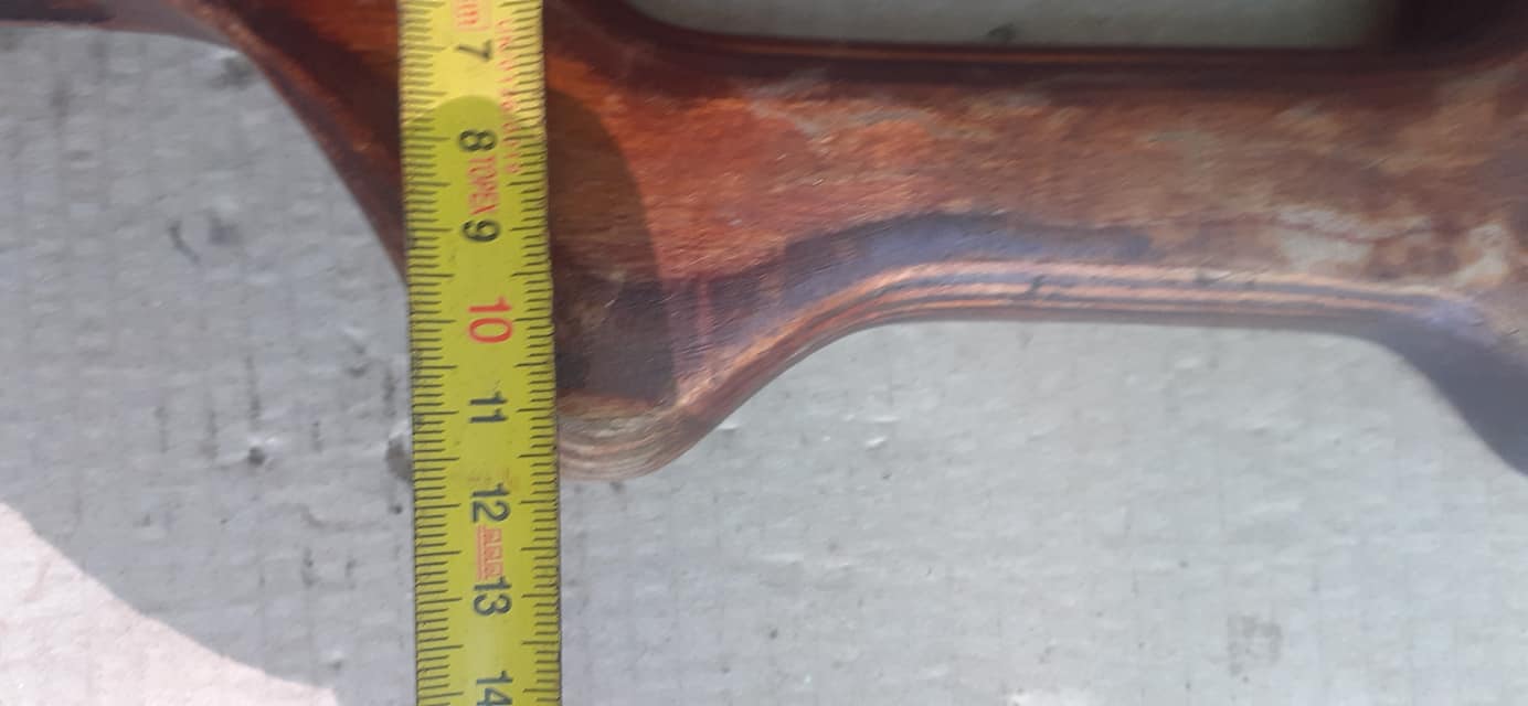

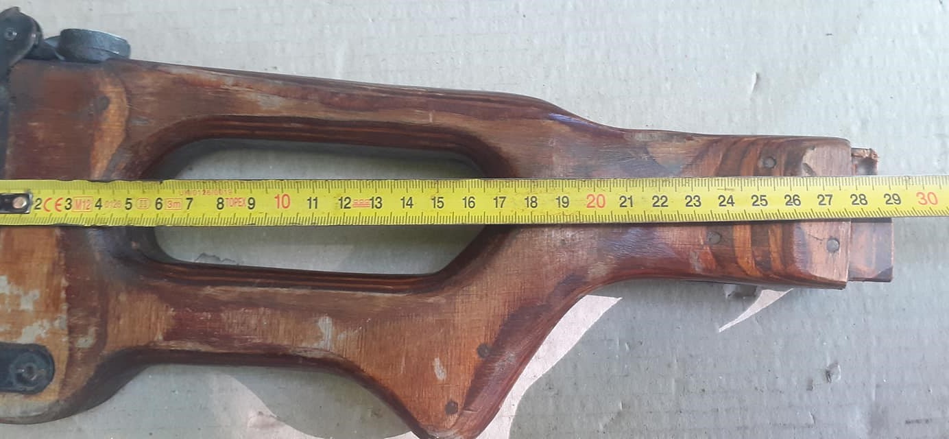

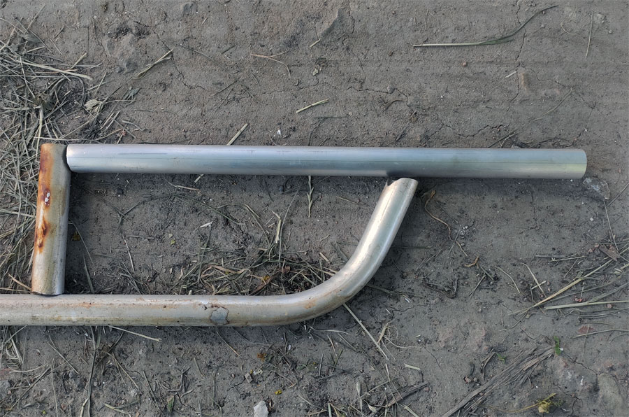

    Як варіант, потрібні розміри скиньте фото з рулеткою, саме складне це кріплення. Зато супер легкий. З того що під рукой валялось.

    це штатна.

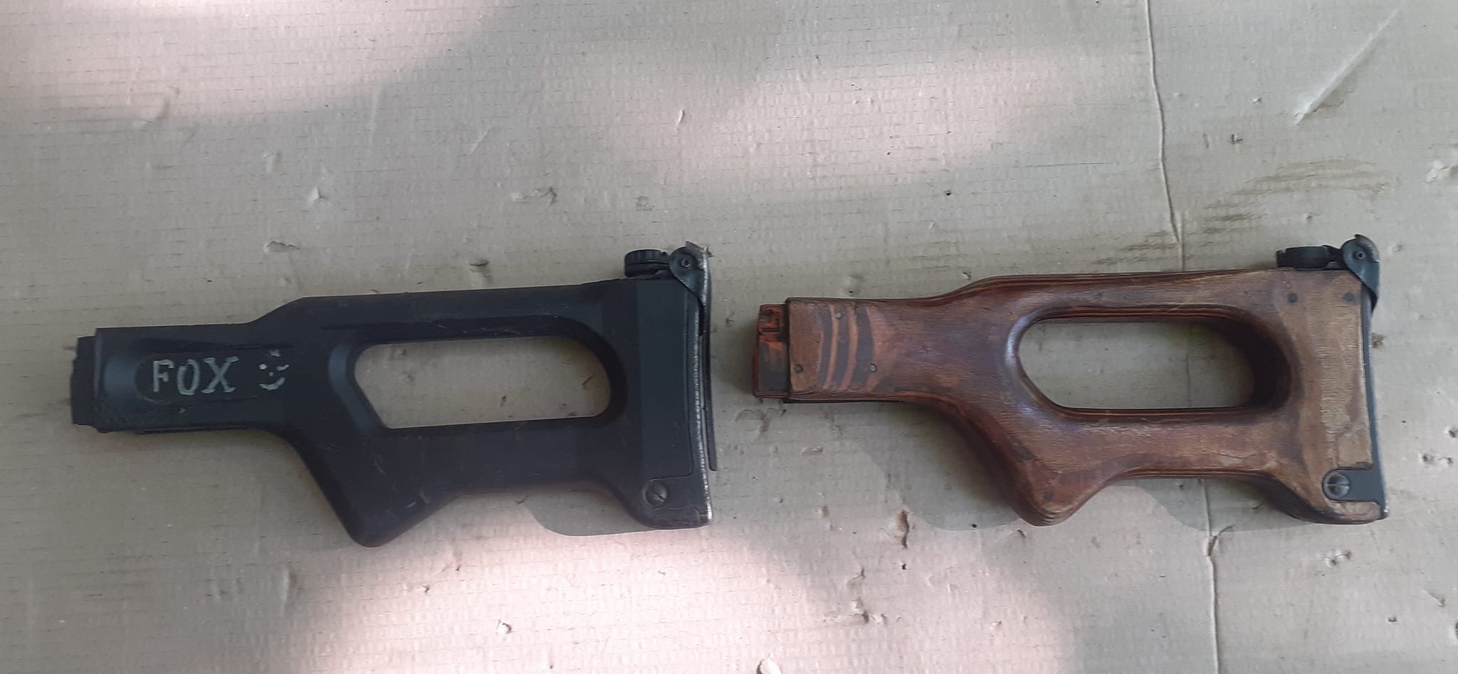

    приклади ПК "Печенег" пластик , ПК - фанерний.:beer:

    Синя ізолента, чи ти думаєш шо в мене під рукой і кріплення прикладу до пкм валяється, так як і Маяк робити кріплення.

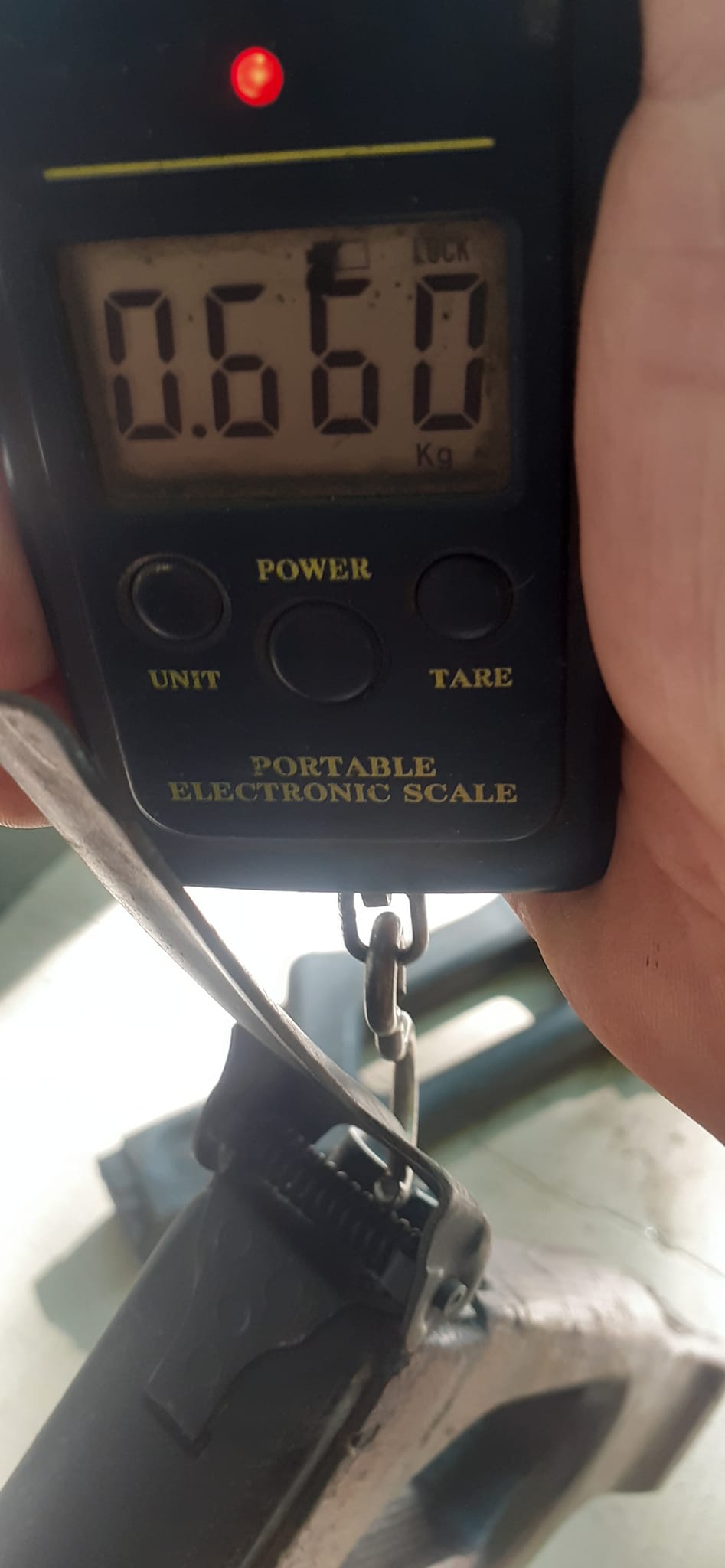

    Дякую за фото а як вони по вазі дерево і пласмаса.
    Можна зробити і пластиковий, тільки ціна пресформи ((( і сумніваюсь що буде великий попит.

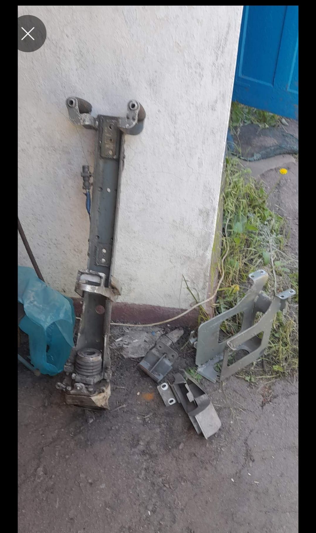

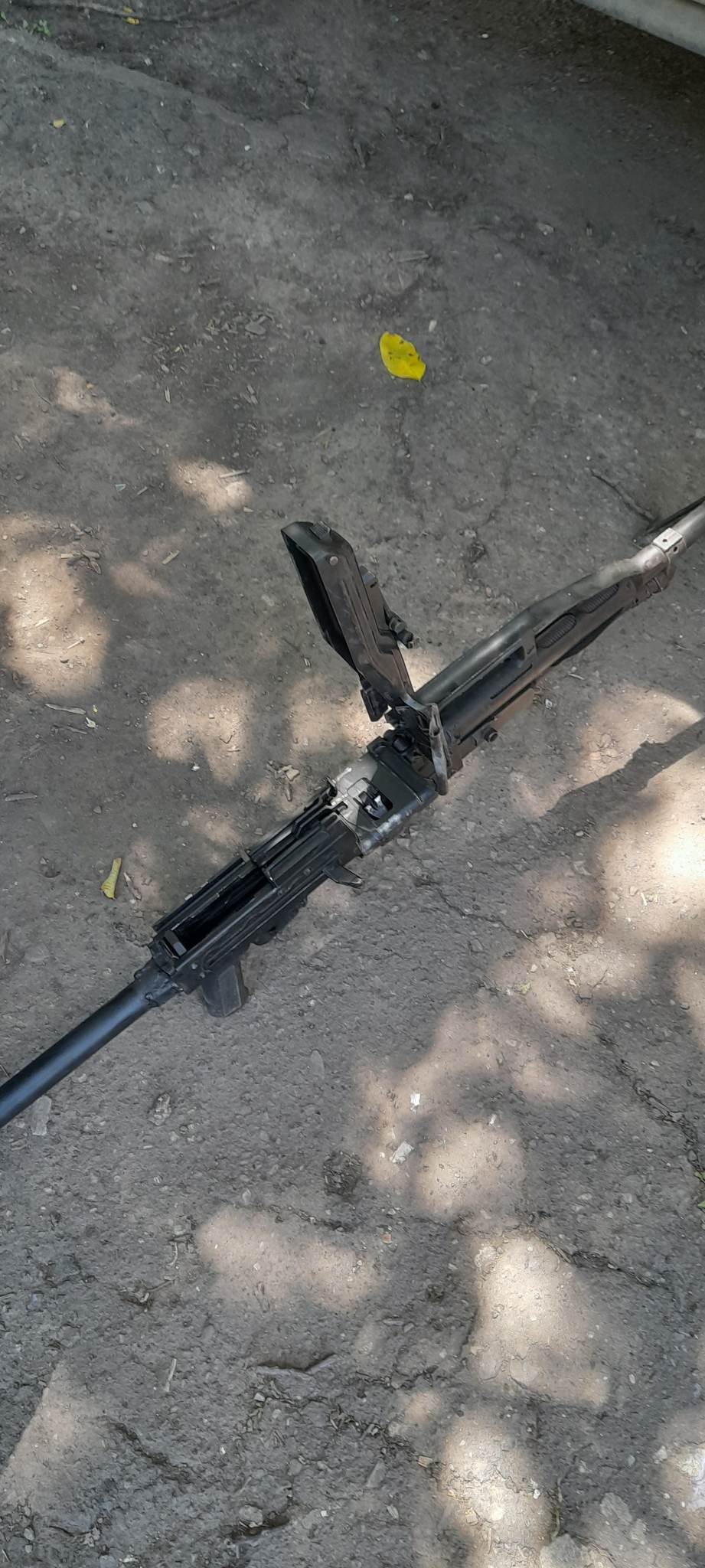

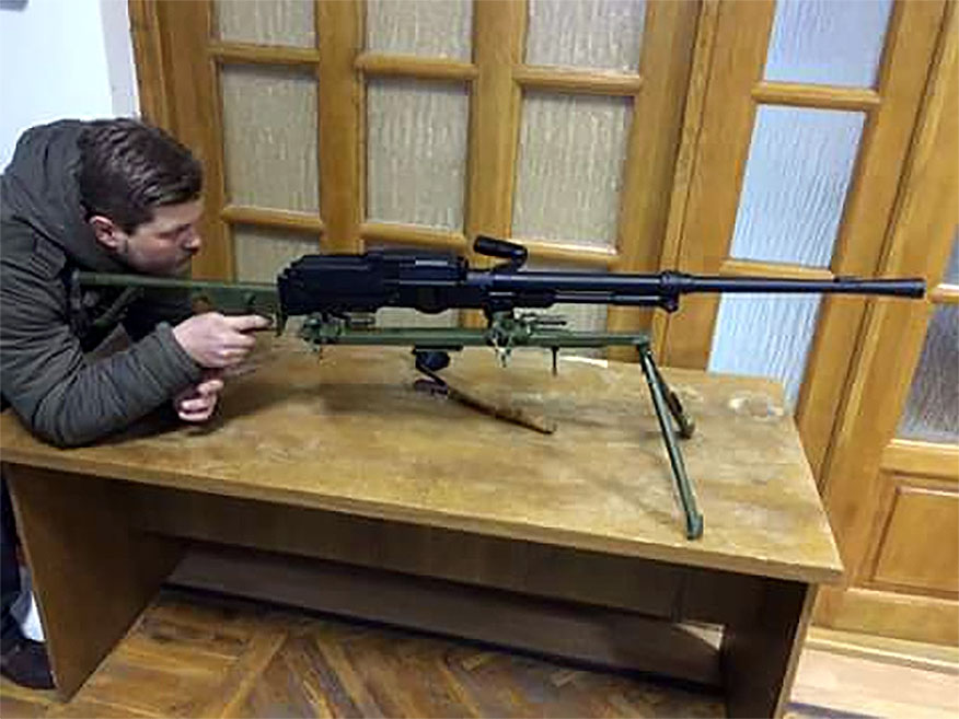

    на станок делал так в начале

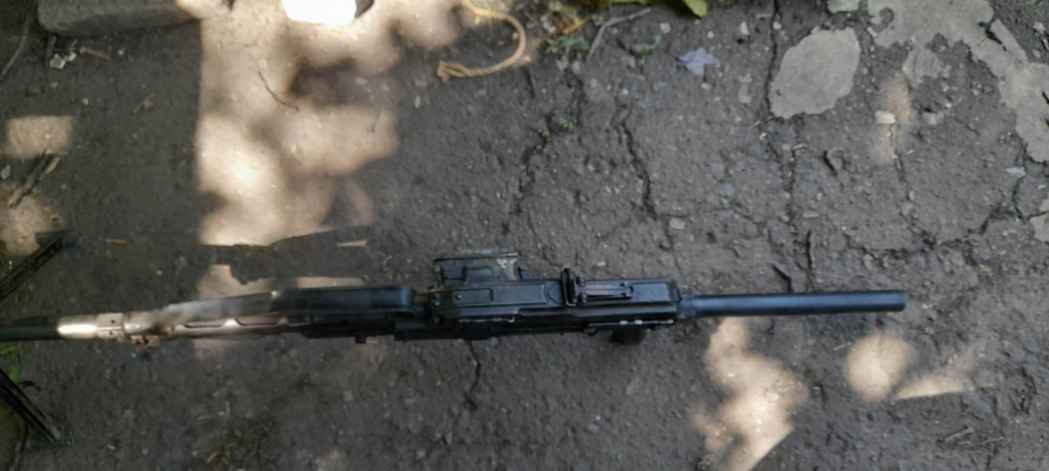

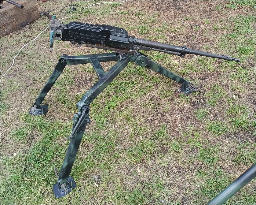

    Волонтеры предлагали такой вариант

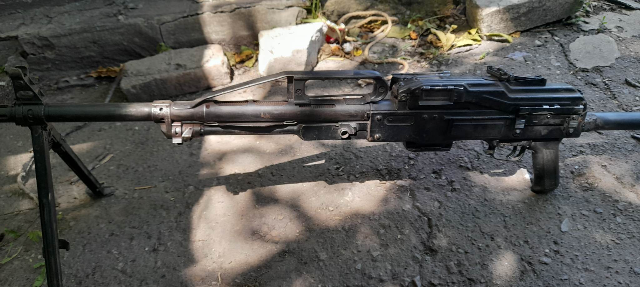

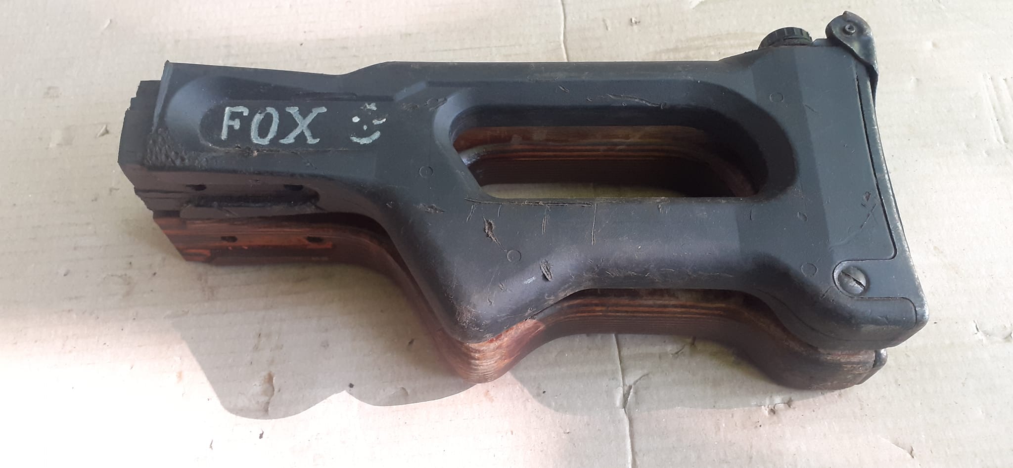

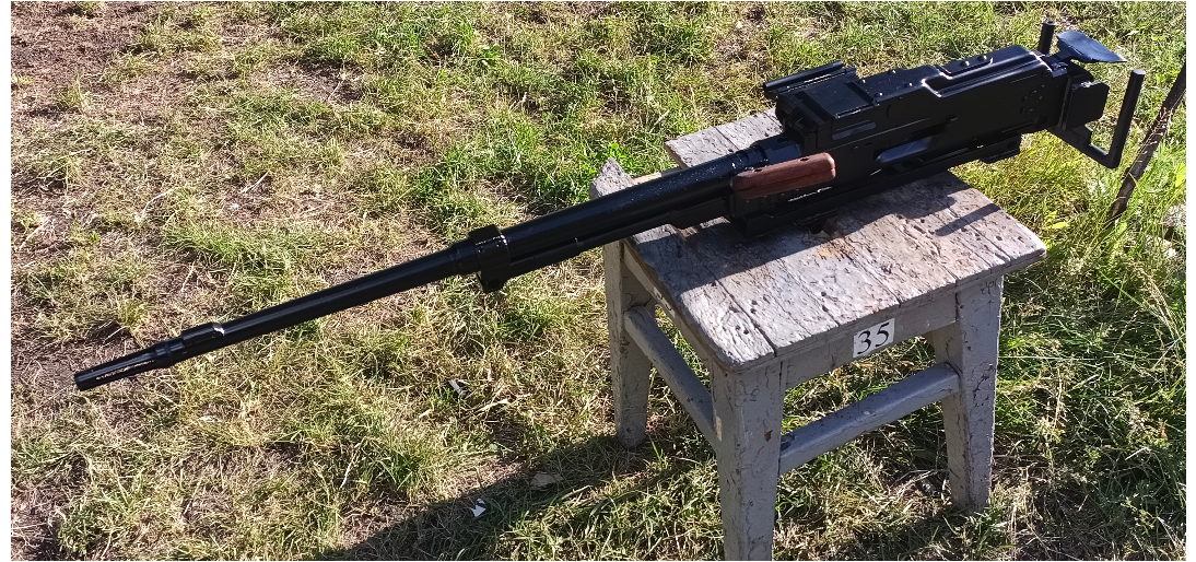

    Вариант обработки пехотного варианта пкт

    Может не понял, но это не Печенег ствол пкт проточный для облегчения и охлаждения ручка верх доварена
