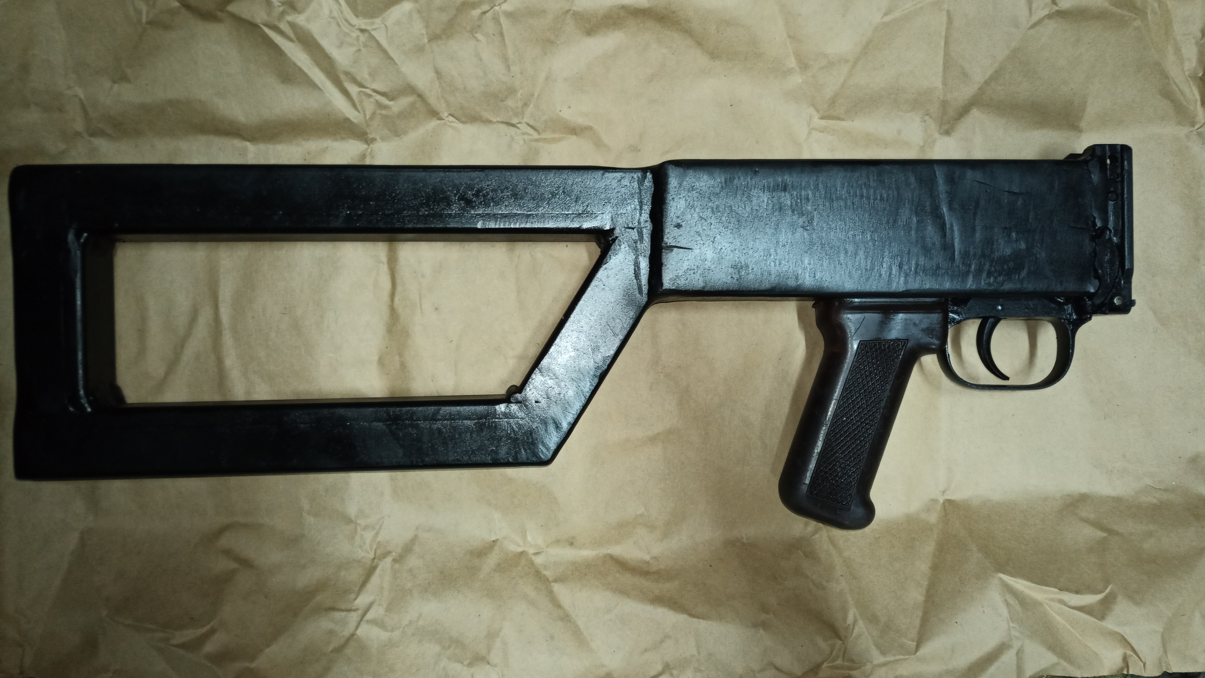

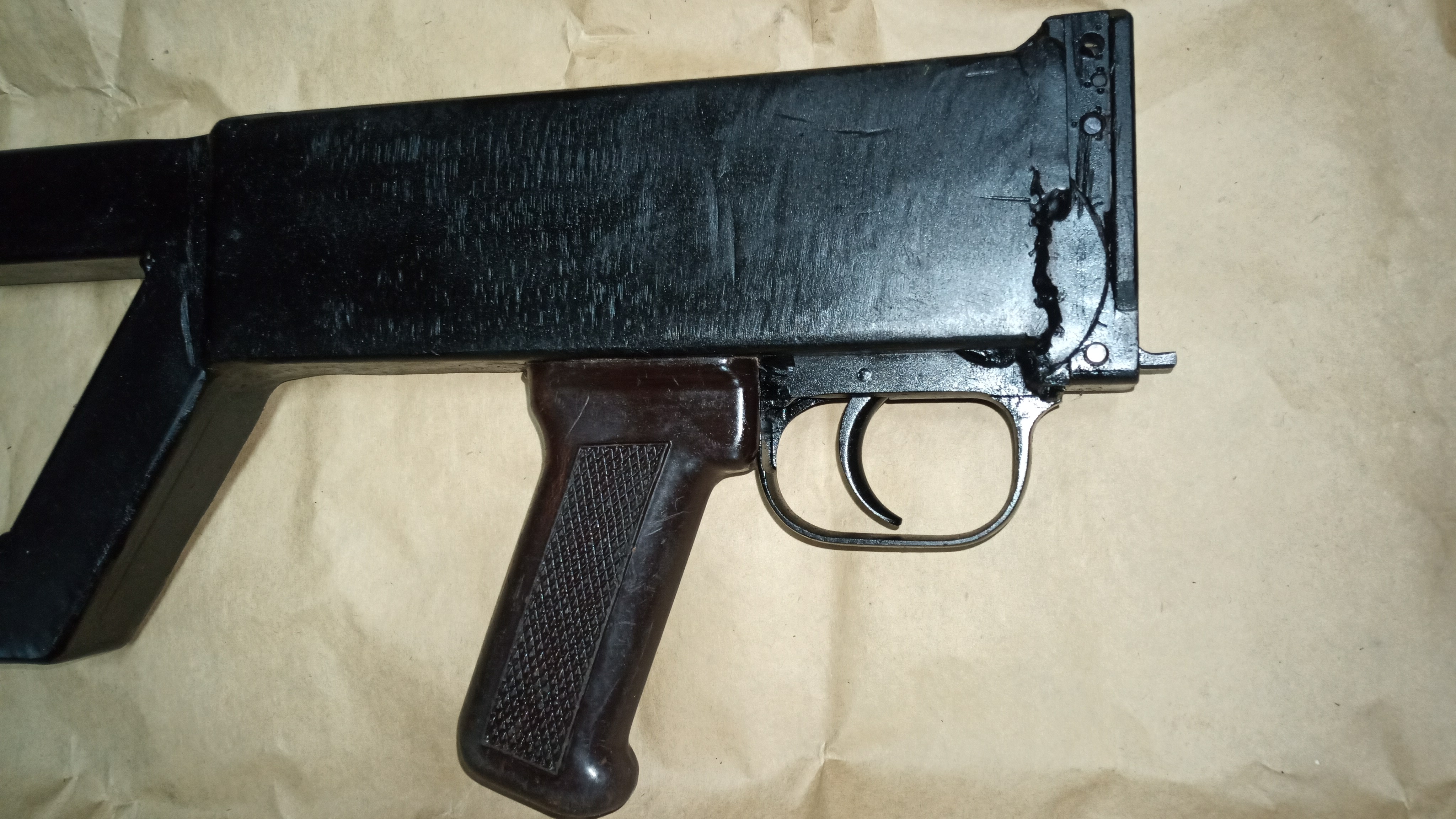

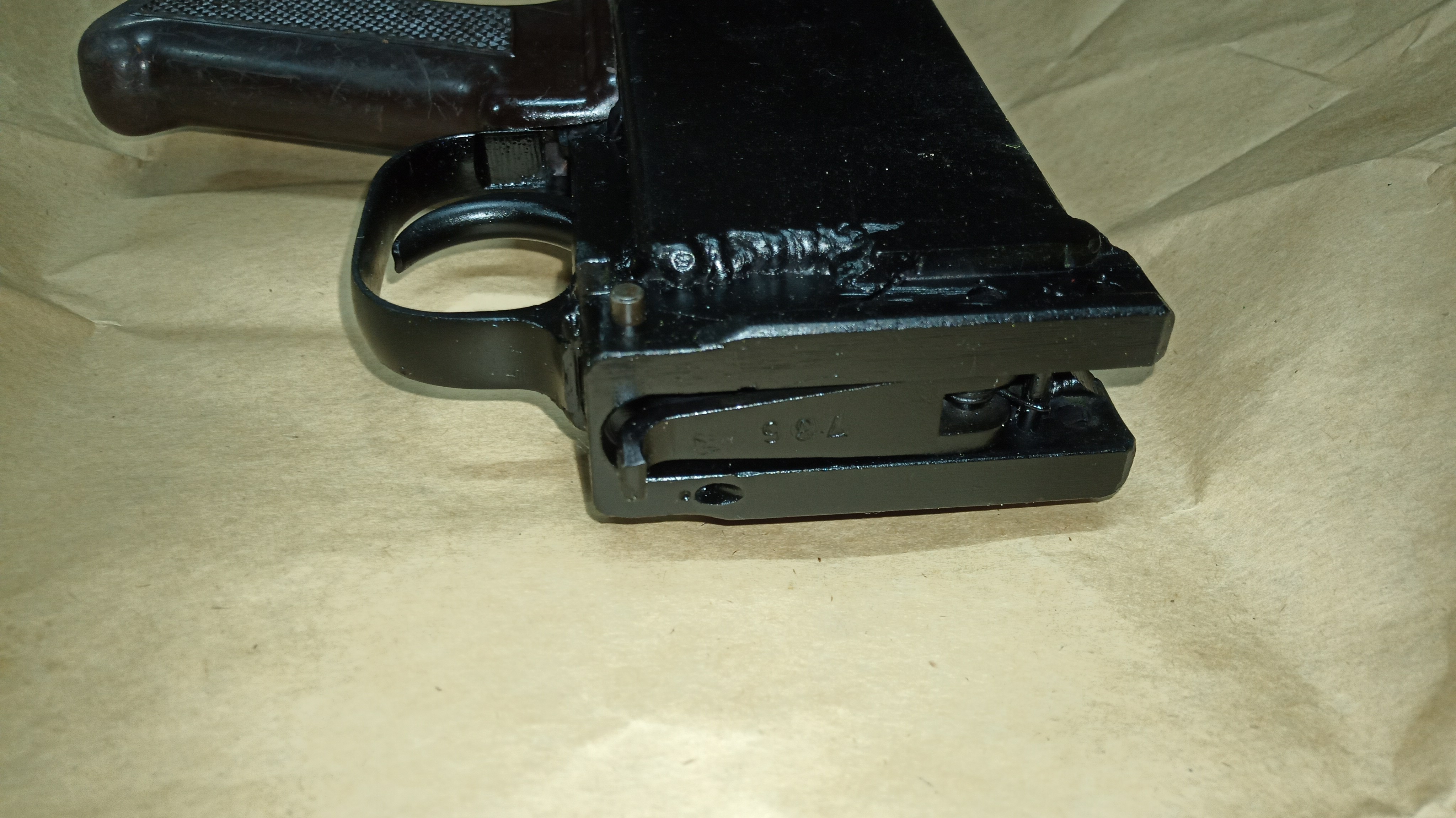

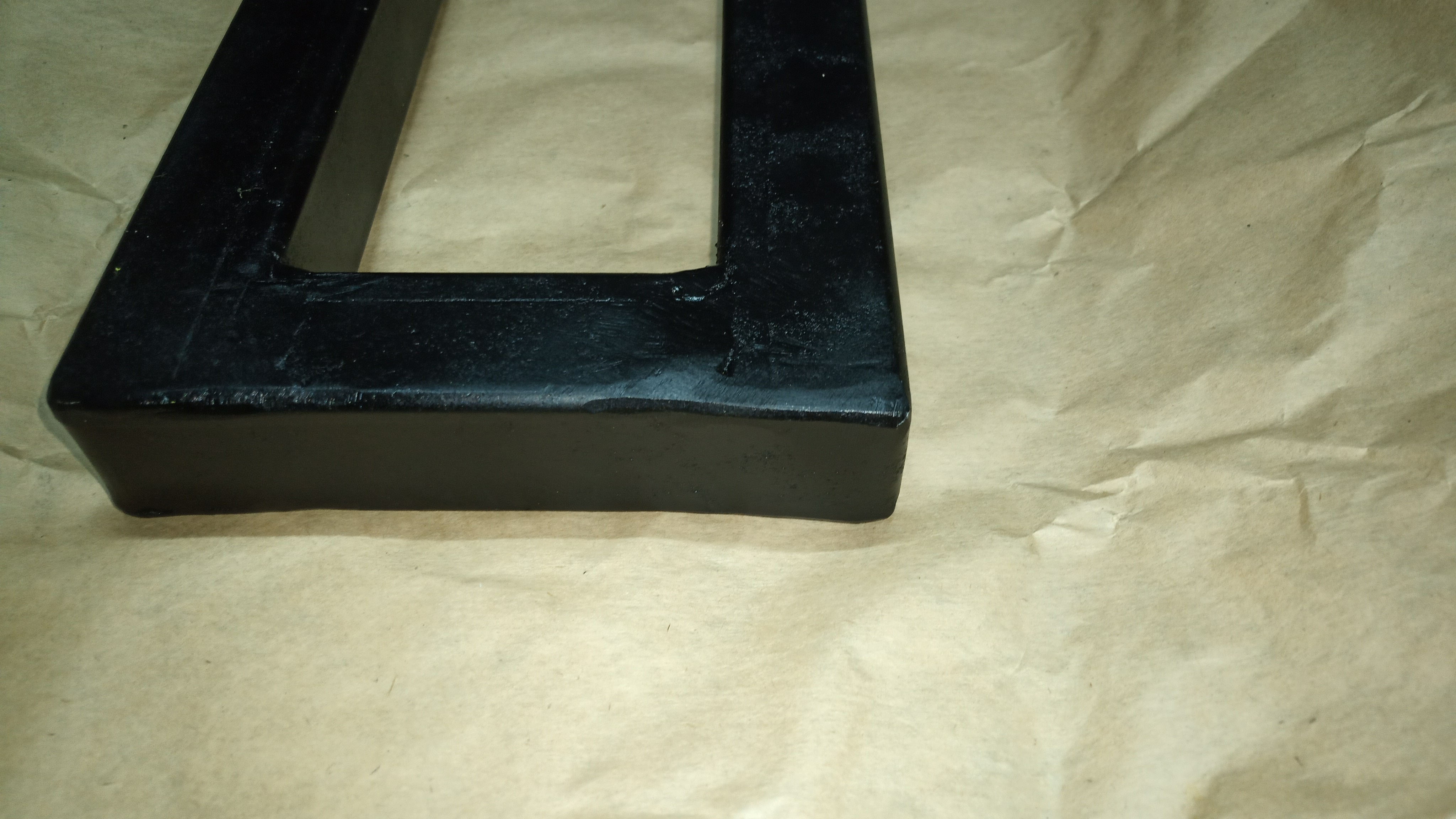

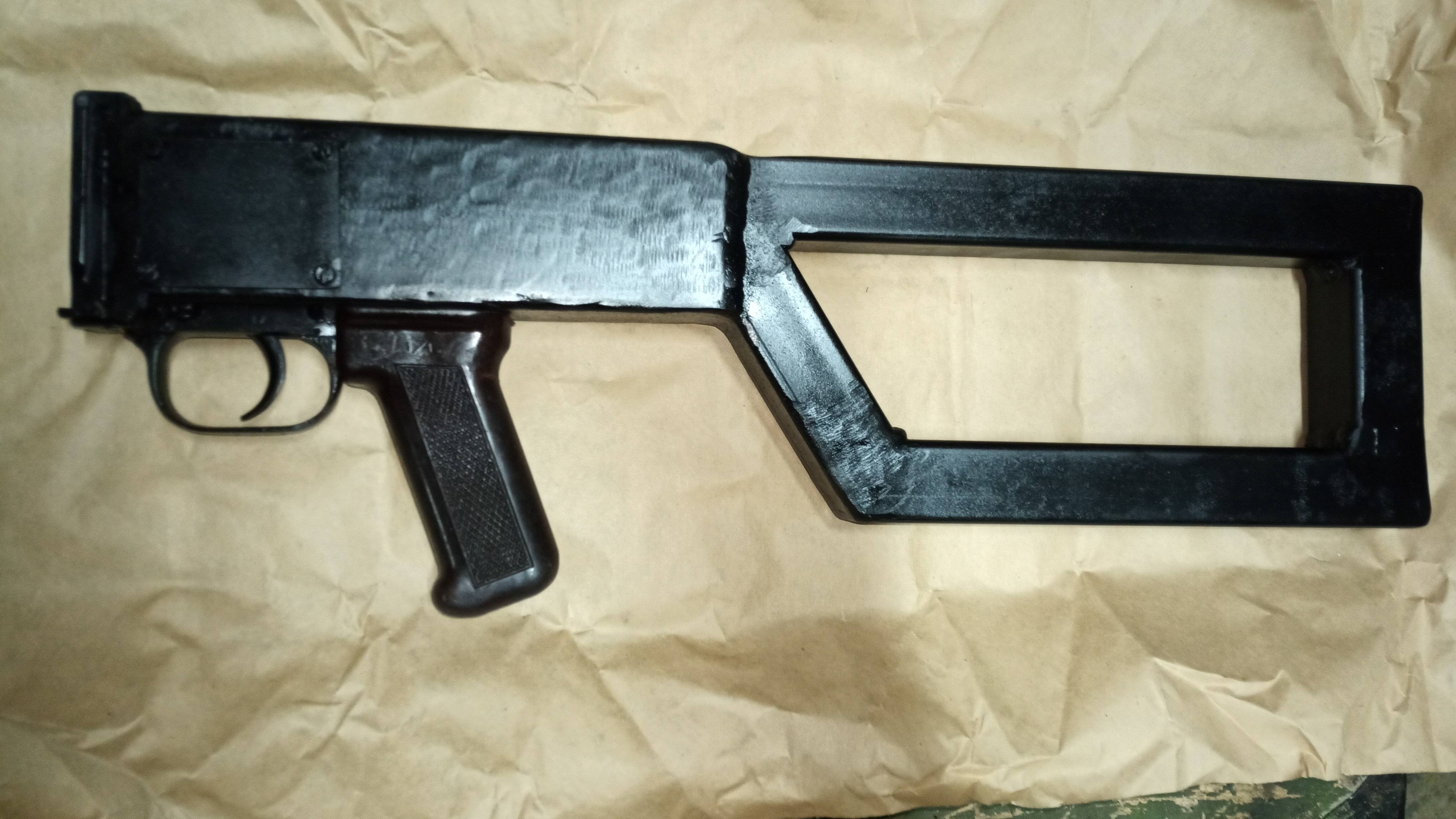

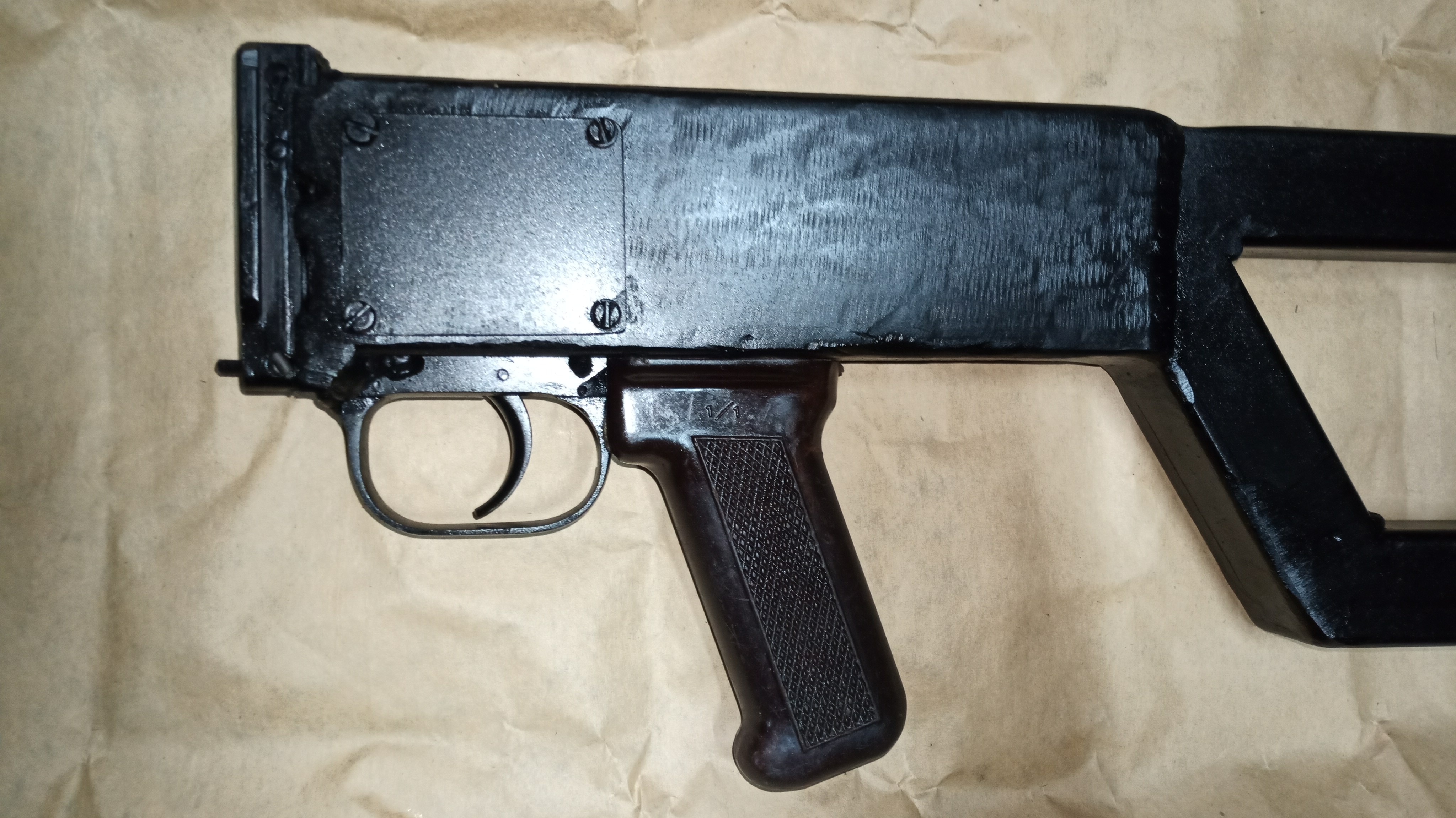

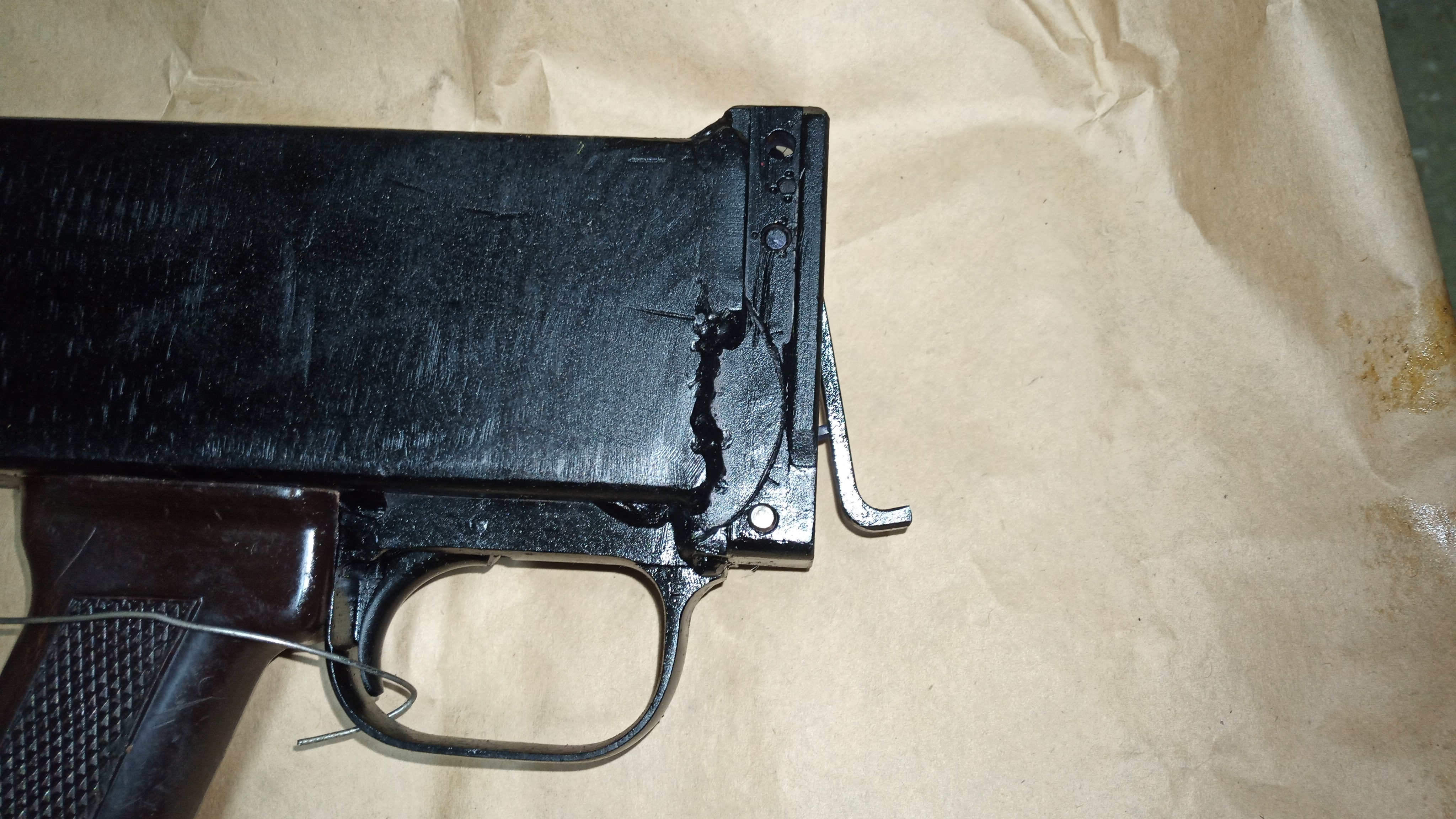

    Ось такий зробив, уже поїхав до нового власника.
    IMG_20230523_194826.jpg IMG_20230523_194836.jpg IMG_20230523_194817.jpg IMG_20230523_194956.jpg IMG_20230523_194931.jpg IMG_20230523_194943.jpg IMG_20230523_194844.jpg

    Якщо кому потрібно є необхідні складові, або можу виготовити під замовлення ціна 100доларів

    Це все добре але всі ці прибули роблять його габаритним при пересуванні в техніці, також важлива робота в бойових на цю красу ніхто не звертає уваги робить і добре але може бути так

    А на зад як щоб знову поставити на бронеобьєкт?
    Fidel Kastro, Олег Грабовский та Афил подобається це.

    Приклад знімається , кладеться електропуск і знову акт там все просто

    Насадка повинна бути універсаньна, БРДМ, БТР, БМП, танк здох, зняв ПКТ, поставив насадку і маєш додадковий вогневий засіб, перелічене раніше ожило, поставив на місце і знову вперед.

    А спусковий, скоба, рукоятка, рукоятка ствола, і решта нештатних доробок, як впихнете невпихуєме?

    Все повинне бути зьємне, і маніпуляції ці повинні проводитись розрахунком, без спеціальних ремонтних засобів.

    А як ти будеш бігати без короба, ленту на руку намотаєш чи в рюкзак кинеш, ми м'які короба використовували і то там лента перекручувалась

    Тре добре подивитись що скаба штатна, руків'я теж штатне, без метрового залізного костиля, це з пкт в пк переробка без зайвої ваги, піди побігай кожен грам відчуваєш

    був би величезний плюс за розробку швидкоз'ємного обладнання того дуже розповсюдженого апарата. Бо варіантів декілька, досить сильно відрізняються. В мого електроспуск і рукоятки як в максима, можна і механічно жамкати, тільки жорстко як для пальців.

    справа там не стільки в прикладі а в спусковому механізмі, який відрізняється у всіх модифікаціях, тому треба досить багато переставляти, а для станка в принципі однаково є приклад чи ні. і який спуск.
