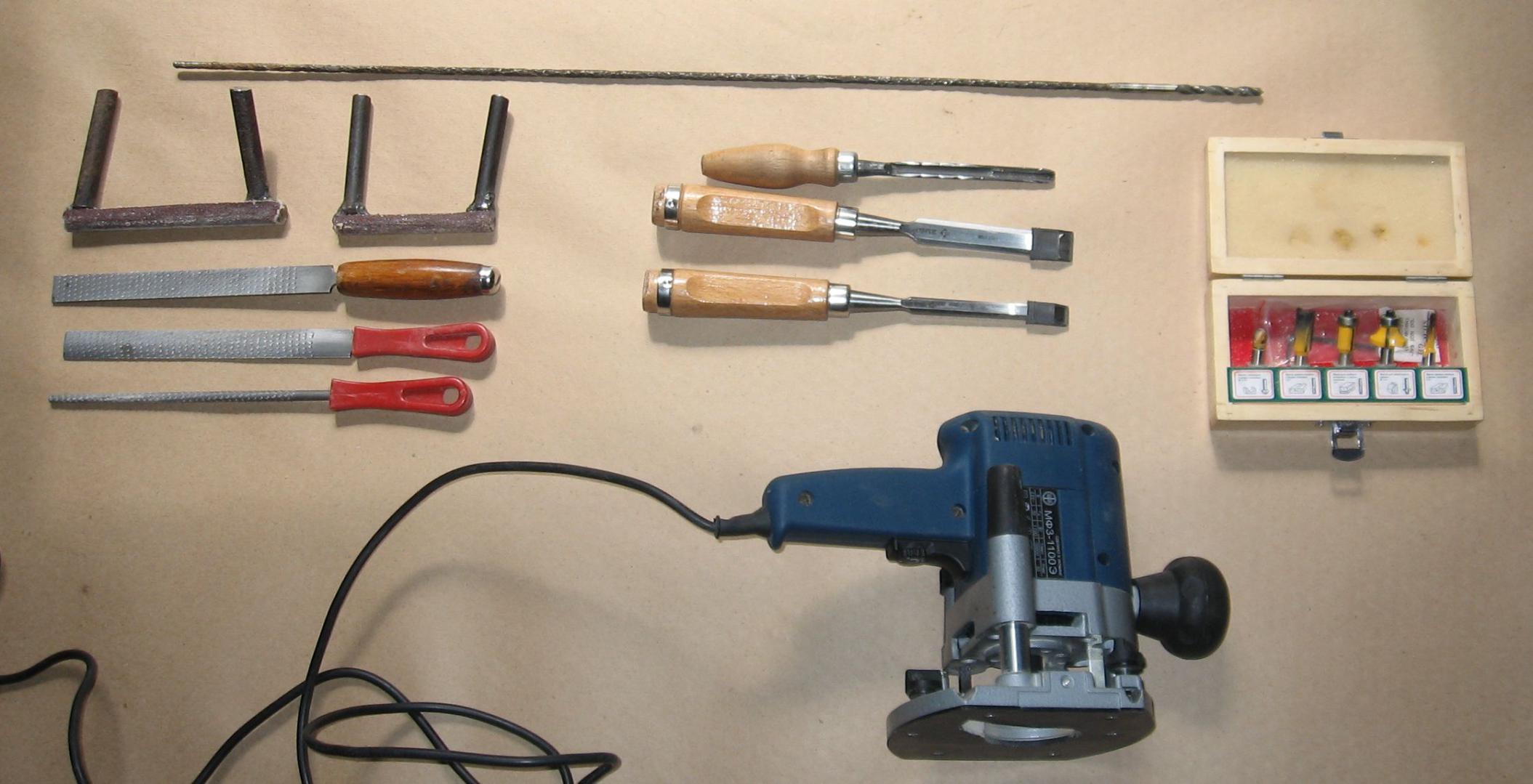

    Необходимый минимум инструментов:

    Я первую ложу по молодости две недели строгал имея ножовку,тройку стамесок(полукруглую сам из напильника делал),дрель и нож;)

    Весьма спартанские условия:D. Очень сильно помогает фрезерная машинка, она главная в этом процессе. Выбирает чисто и быстро. Но нужно приспособиться. Одно неверное движение и :smile_11:

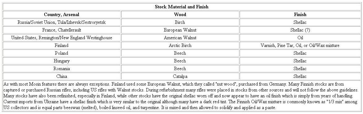

    По берёзе. В подтверждение моих слов вот инфа с одного ОЧЕНЬ авторитетного сайта:
    http://7.62x54r.net/MosinID/MosinSpec.htm
    Насчёт фанеры на винтовках - уверен, что это послевоенный или ремонтный вариант.
    С орехом понятно, использовали на американских и французских винтовках.
    По буку: приведи доказательства использования буковых лож на винтовках Мосина, пожалуйста.

  24. Miller
    Miller Stabsfeldwebel
    36
    67
    1.248
    БЦ
    понятно то, что буковые ложа винтовки Мосина имеются в продаже. Вот что понятно :beer:
