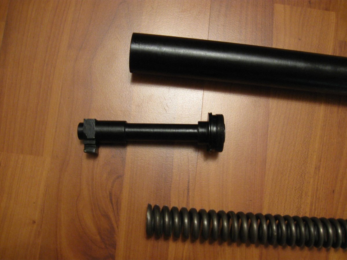

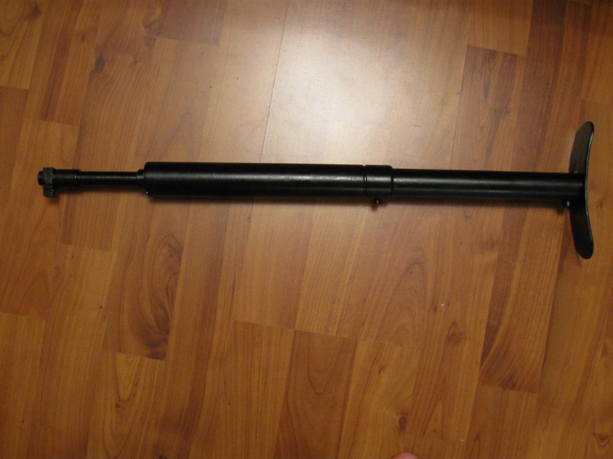

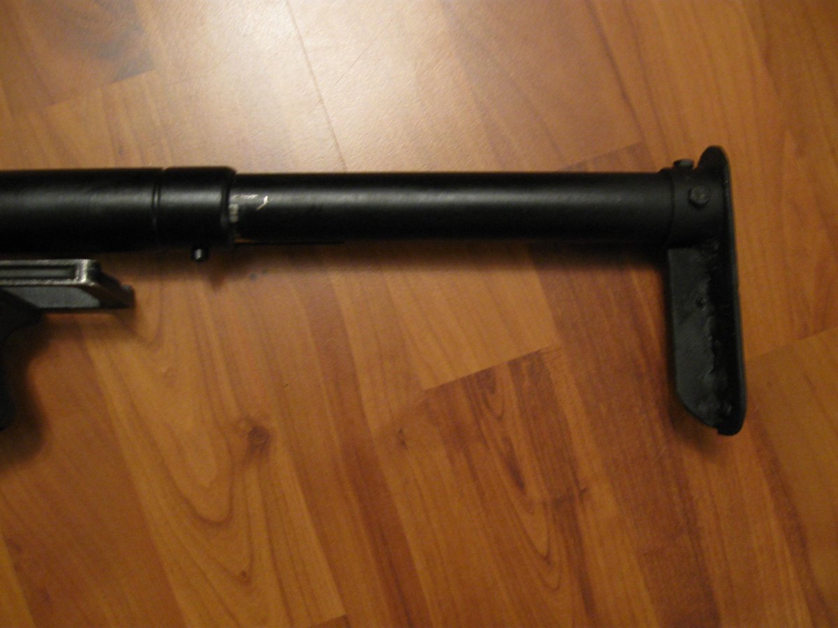

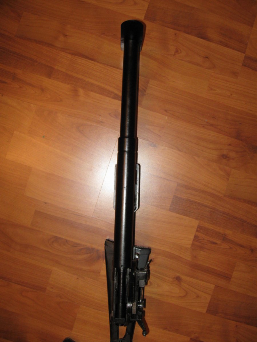

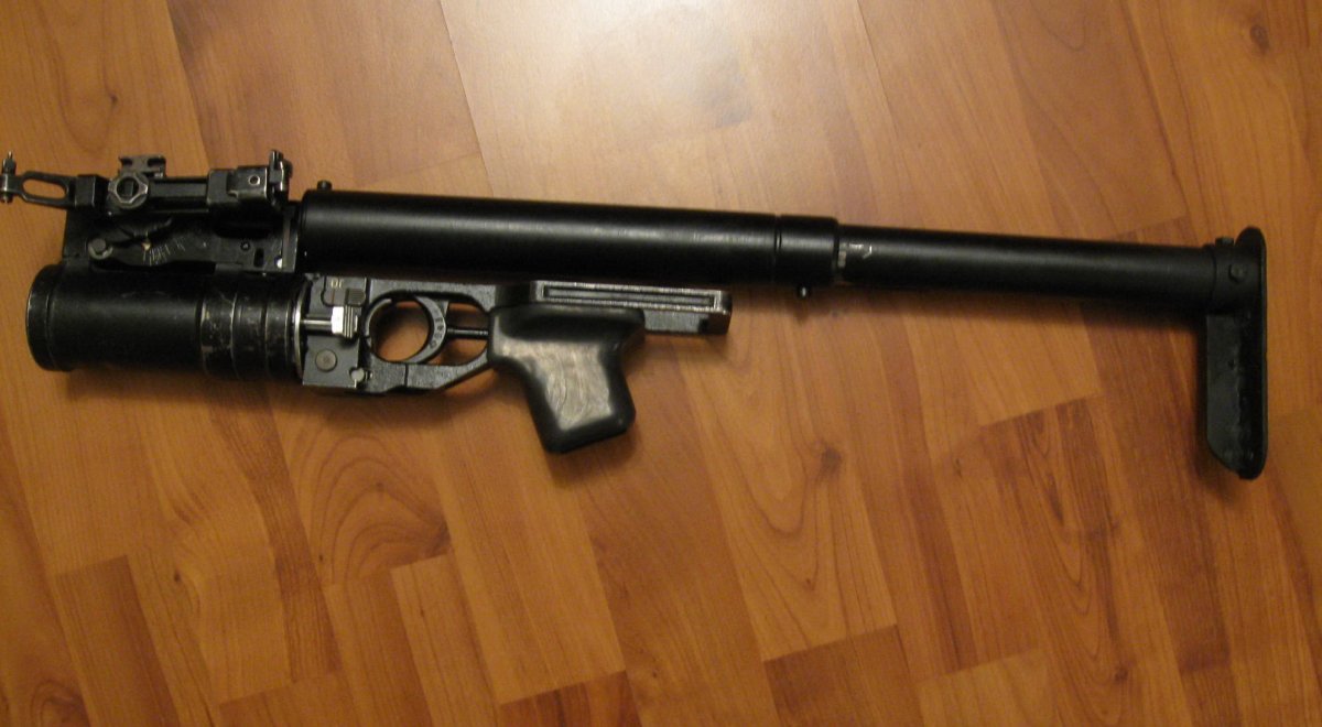

    есть в наличии приклад на ГП 25.
    в принципе, говорить о нем особо нечего: состоит из плечевого упора с демпфером отдачи и кронштейна для крепления самого ГП 25.

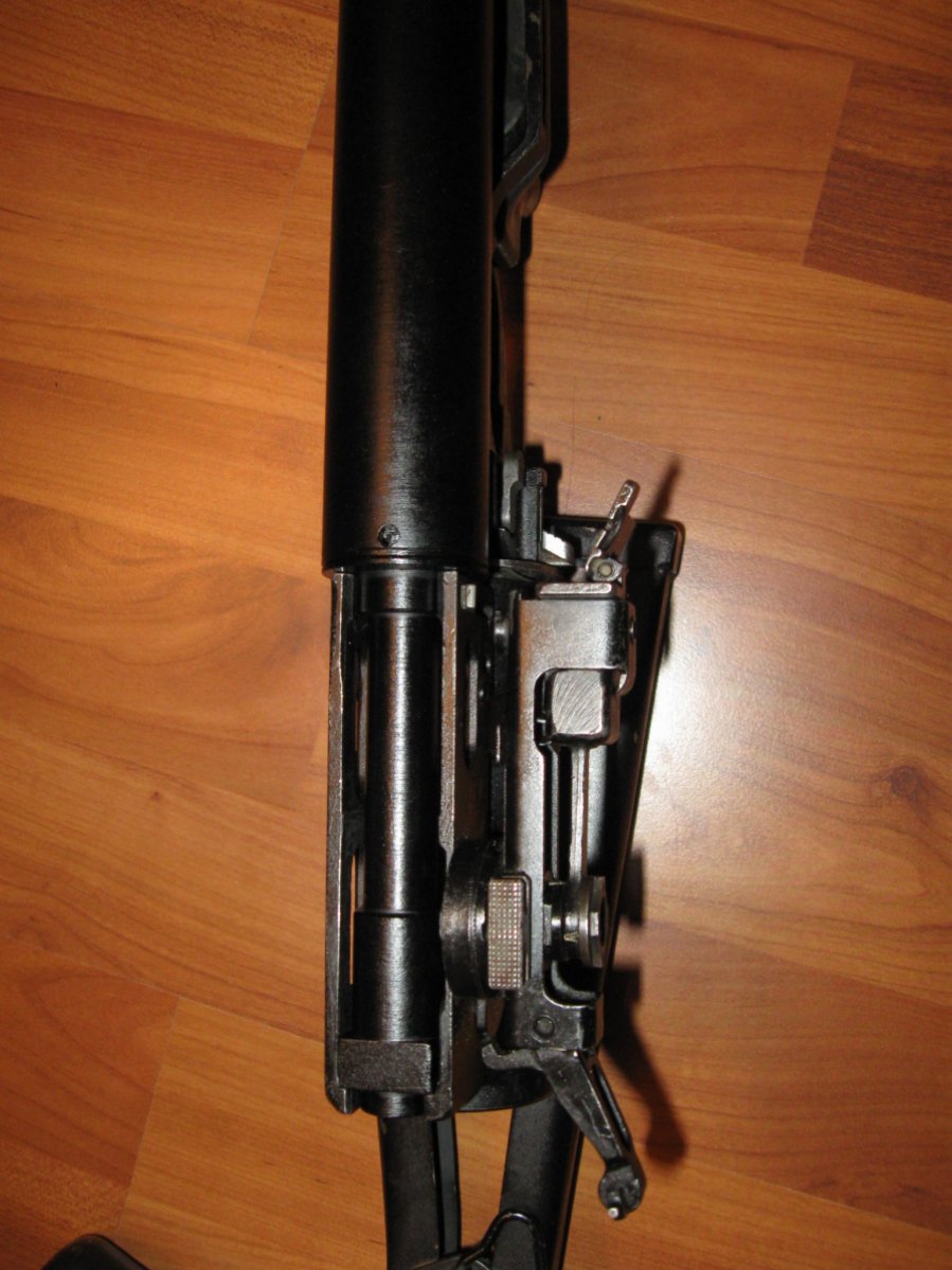

    Фиксация ГП 25 на приборе осуществляется штатным механизмом.
    На всякий случай предусмотрена фиксация с торца болтом (если есть необходимость поставить
    приклад на ГП с поврежденным механизмом крепления).
    ГП сидит на кронштейне без люфтов.
    Кронштейн сделан из 40Х без термообработки.
    Составные части приклада из ст.7

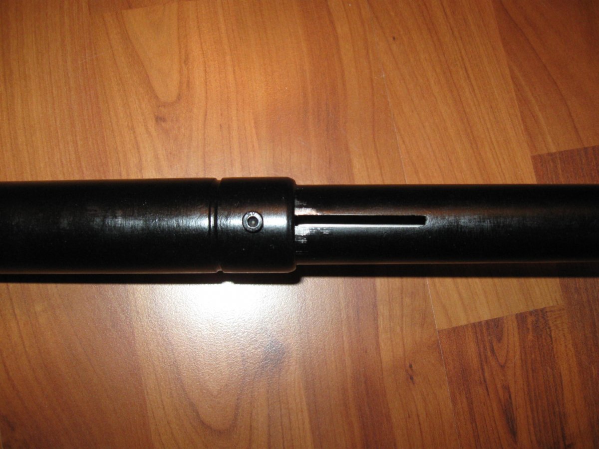

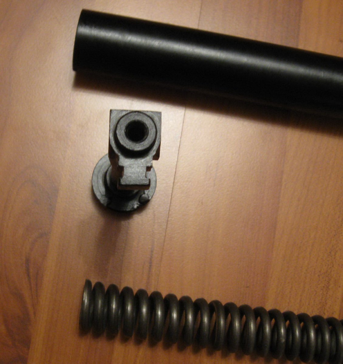

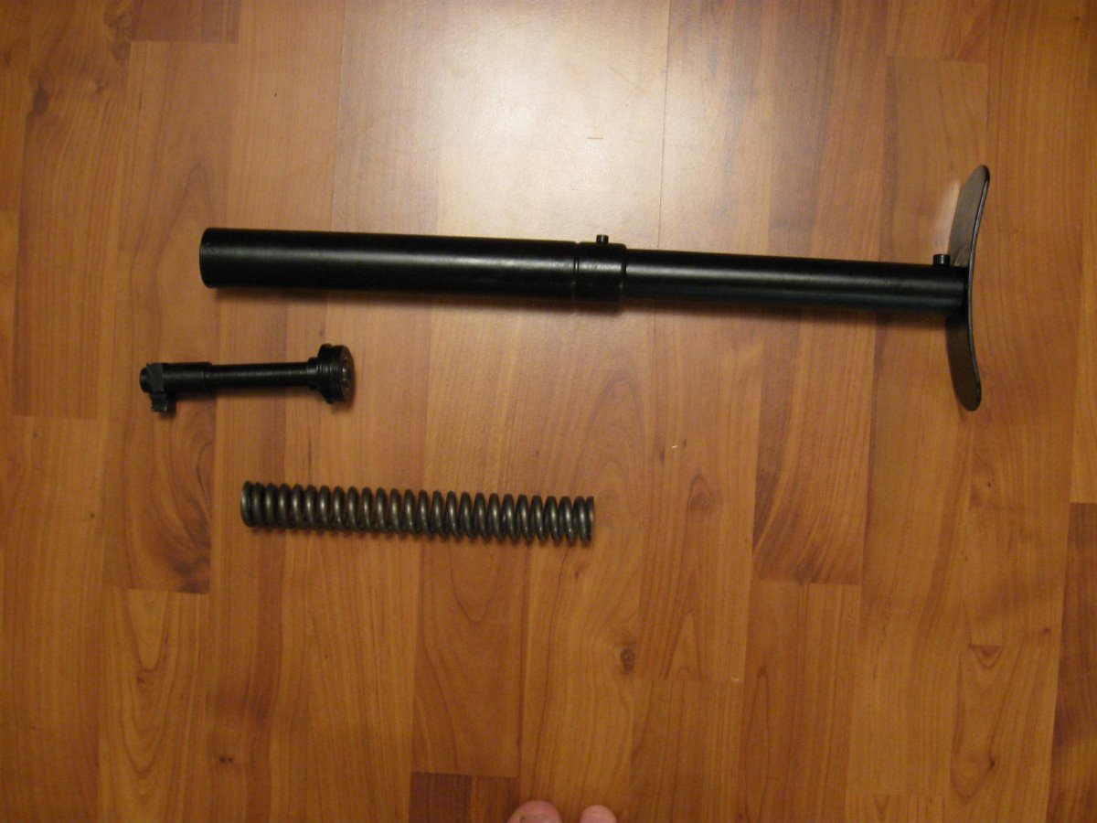

    Демпфер отдачи представляет собой механизм из двух подвижных труб и пружины. Нужен он для того, что бы смягчить отдачу при выстреле. Граната весит порядка 250 грамм и если стрелять из АК с упором в плече отдача весьма ощутима (даже со штатным для ГП тыльником на приклад). Демпфер отдачи позволяет отдачу ослабить до приемлемого уровня (субъективно).
    Плечевой упор от прокручивания вокруг своей оси предохраняет болт и фрезерованный паз на ответной трубе.
    Все резьбовые соединения от раскручивания зафиксированы винтами.
    размер:
    длинна 550 мм.
    вес (без ГП) 1200 грамм.
    цена 1500 грн.

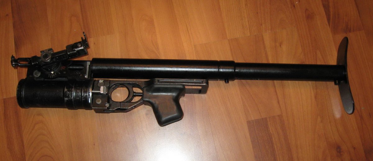

    есть еще такой вот вариант приклада.
    С первый вариантом удобней стрелять "навесом". Второй вариант удобен для стрельбы по прямой траектории.

    Очень практичное устройство. Если ещё сделаете чтоб плечевой упор складивался и место рукоятки ГПшки можно било поставить пистолетную рукоятку от АК то цены ему не было. Молодцы.
  13. Продавец Fobus
    Fobus Feldwebel
    425
    можно сделать и складывающийся, только это увеличит вес и сложность исполнения. В свою очередь, сложность исполнения прямо влияет на цену.
    пистолетную рукоятку сейчас проектируем. В принципе, ничего сложного если на 3Д принтере исполнить ее из абс-пластика. Трудность в том, что ММГ ГП 25 уехал в хозяину, и натурную примерку выполнить не на чем.
    Кста, по поводу складной конструкции, общался с пользователями этого дивайса. Они единодушны в том, что в полевых условиях принципиальное значение имеет только удобство использования, а не размер. Отдельно обговаривали габариты, и по их мнению, если делать складным, то его не часто будут складывать т.к. на боевых, смысла в этом нет, а в "располаге" нет в этом необходимости.
    От себя добавлю, если дивайс будет со складным прикладом, возникнет трудность в его переноске: за спину на ремень удобно не повесишь т.к. не большой размер, и в кабуру не вложишь, т.к. большой размер.
    Недавно были.... там где были и испытывали эту штуку. Тот кто ее пользовал на АК74, тот знает, что отдача немилосердная. В плече упирать травмоопасно. С дивайса с плеча отработала девочка весом 60 кг. Плече не выбито и даже гематомы не было. Говорит, что отдача не сильнее, чем пулей 32 грамма с 12 к. Девочка не военная. Волонтер. К сожалению, выложить видео не могу, там много разных лиц и георгафических ориентиров. Отдельно отмечу, что испытания проходили на артиллерийском полигоне Т.е. в сторону сепарни не стреляли.
    Я заметил недостаток - при выстреле при отдаче бьет по внешней части указательного пальца и по и по костяшке среднего пальца. Т.е. при выстреле ГП резко идет назад, а "спусковая" рука остается на месте. Такой траблы нет, если работать в перчатках. Точнее, механизм так же работает, только болевые ощущения отсутствуют. Это побочный результат работы демпфера отдачи.
    Из доработок. Сейчас так же меняем конфигурацию приклада, что бы на его одевался штатный тыльник - "калоша". Мысли заточить приклад по этот тыльник были и раньше, но образца тыльника не было. Сейчас есть. Так же, пытаемся прикрутить поворотную антабку, что бы ремень цеплять одним концом за отверстие в упоре приклада (на фото его нет, но уже есть) и за антабку, которая должна находится на стыке между кронштейном и первой трубой (описание так себе. если будет необходимость обозначу на фото стрелками). Но пока вся эта затея значительно удорожает проект. Работаем над минимизацией.
