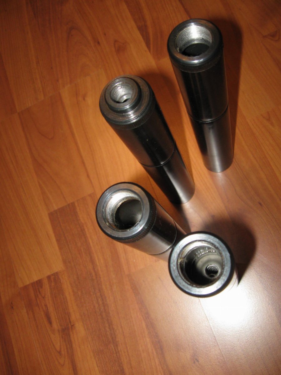

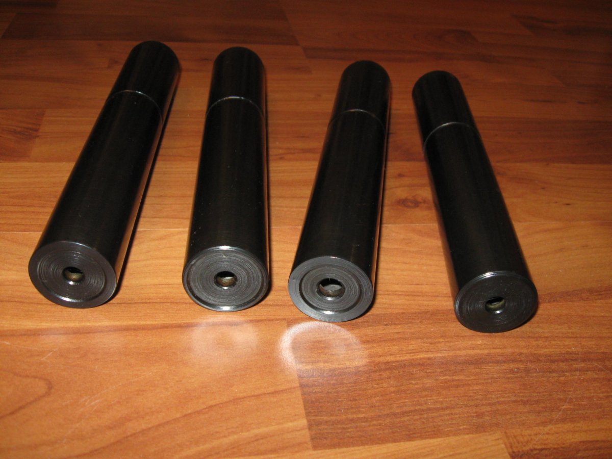

    глушители под калибр 7,62Х39 и 5,45Х39 с резьбой М24Х1,5 и М14х1L соответственно.
    Наружный диаметр 35 мм.
    Длинна 220 мм.
    Вес в среднем 560 грамм. Целиком выполнен из стали.
    Цена 800 грн.
    доставка НП за счет покупателя.
    отправка 1-3 раза в неделю.
    Связь через ЛС
    Эффективность мерили на шумомере (фото снизу). По шкале "А" сопоставим с выстрелом 22LR в равных условиях 116-119 db. в метре от дульного среза параллельно стрелку. С позиции мишени с расстояния 20 метров показатель 121-123 db. Понимаю, что этот прибор не особо пригоден для таких измерений, а другого нет. Но на нем данные будут поточнее, чем если мерить на смарте через прогу "шумомер" или через сравнительную стрельбу с записью видео на смарт.
    По личным ощущениям звук выстрела с глушителем в два - два с половиной раза (в зависимости от местности, в которой стреляли) ниже чем без глушителя. Но это субъективно. Звук выстрела комфортный без наушников в метре от дульного среза параллельно стреляющему. На пересеченной местности со ста метров в зоне прямой видимости стрелка звук выстрела из АК 74 можно спутать с выстрелом воздушки с расстояния 10 м. Но это, опять таки, субъективно.
    Глушители без наушников отстреливали на предмет искры в подвале площадью 25 кв.м., высота потолка 3 м. Звук терпим. Отстреляли 15 патронов 7,62Х39. После одного выстрела без глушителя получили легкую контузию)))
    Не плохо работает как ДТК. По моему опыту СТП уводит на ста метрах на 3-5 см. вправо по диагонали вверх. Но стрелок из меня не особо. По этому увод СТП мог быть вызван ошибками в прикладывании и стрельбе. Этих глушителей сделали некоторое количество для военных. До сих пор критики не поступало.
    Вспышки от выстрела нет. На новом небольшая вспышка будет 3-4 выстрела, но это выгорает масло.
    Газы в ствольную коробку кидает не значительно. На одиночных выстрелах и при автоматической стрельбе дискомфорта не причиняет. Отдача не увеличилась, шум работы механизмов оружия не увеличился, нехарактерного металлического лязга при работе механизмов оружия нет т.е. нагрузка на механизм оружия осталась прежней. Субъективно, отдача стала несколько меньше и мягче - эффект ДТК и увеличения веса оружия.
    Если на ствол накрутить с заметным усилием, то при стрельбе не раскручивается. Хотя я рекомендую надфилем выпилить паз хотя бы 0,5 мм. под фиксатор. Паз должен быть под небольшим углом к наружу, что бы можно было "подлезть" для отжима фиксатора и снятия со ствола.
    Глушители не разборные и не нуждаются в обслуживании. С учетом того, что в состав пороха входят окислители, которые будут корродировать материал из которого сделан прибор, его можно через раз в 4-6 мес. промывать в керосине. Оптимально будет промывать в каком ни будь щелочном растворе (что бы нейтрализовать окислители) с последующей промывкой в керосине (от вытолкнет влагу). Можно и не промывать. Перегородки сделаны из стали ст.7 толщиной 2 мм. и их порох не "съест".
    Глушитель делался именно для автоматического оружия.
    Глушители разрабатывались под волонтерский проект. От сюда и цена. Сейчас часть потребностей в глушителях уже закрыта, и что бы подрядчики не переключились на другую продукцию решил часть реализовывать желающим.

    Какой принцип работы? Есть ли схема внутрянки, хотя-бы на рисунке? Есть ли в нем подвижные части внутри? И есть ли видео испытаний.
    Заранее благодарен за ответ.
    С уважением.
  4. Продавец Fobus
    Fobus Feldwebel
    425
    Принцип работы стар как мир - отражение от криволинейной поверхности и дефракция звуковой волны; отклонение и охлаждение струи газов. Это мудреное описание говорит о том, что в конструкции прибора применены конусные перегородки. Мы ничего нового не изобретали, хотя, честно сказать, пытались. Изобретательство, я вам скажу, очень ресурсоемкое занятие.
    Схема врутрянки также не хитрая. 10 конусных шайб определенного угла конусности с отверстием по центру определенного диаметра, расположены по определенной схеме. Для прибора 7,72Х39 есть некоторые нюансы, связанные с большим объемом гильзы, и как следствие, с большим объемом газов, что образуются от горения большего объема пороха. Но общая схема такая же. Эскиз делать не вижу смысла. Все очень просто.
    С подборкой углов и диаметров возились долго.
    В приборе подвижных частей нет. Да и в условиях эксплуатации автоматического стрелкового оружия они не долго будут работать. Температура оказывается свое влияние на пружины.
    Видео испытаний есть. Если память мне не изменяет гиг 8. Но это мы делали, так сказать, для служебного пользования. Выложить его не могу, т.к. долго разбираться как замазать лица и наколки экспериментаторов. Вообще, если замазать на видео все идентифицирующие признаки, то будет торчать только один грушитель из большого пятна мозаики))))
    Если серьезно, то на каком то этапе мы отказались от видео, т.к. звук разных выстрелов на записи имел разные тональности, но одинаковую громкость. Позже выяснили, что аппаратные ограничения записывающих устройств предусматривали запись звука не сильнее (не знаю, насколько этот термин правильный для звука) 35 дб. Т.е. и 140 дб. выстрела АКМ и 120 дб. выстрела 22LR на записи были одного уровня, но звучали по разному. Поначалу, доходило до того, что видео отстрелов "клеились" в один видео ряд. Принцип такого "склеивания был в том, что в начале, середине, и конце видеоряда вставлялись кадры (разумеется со звуком) без глушителя, а в промежутках, кадры выстрела с глушителем. По сравнению звуков выстрелов с эталонным "без глушителя" пытались выяснить какой вариант глушителя более удачный. Испытания проводились в условиях разных рельефов, по этому у одного и того же прибора была на видело разная тональность. Это сказывалось отражение звука от рельефа и растительности.
    В общем, толку в этом было не много, пришлось от видео отказаться и разжиться шумомером.
