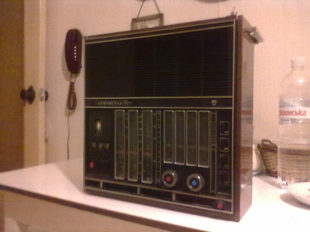

    Тема не чердачная,но около того:)Вот такого красавца час назад я нашел около мусорного бака наших гаражей.Внутри все абсолютно целое,никто не копался.Из недостатков-отсуствие накладных кнопок сверху-не проблема,переключается и без них,и перегорели предохранители.Видимо из-за этого его и выставили на мусор.Завтра сгоняю на радиобазар за предохранителями и усе.
    Несказанно рад.:beer:

    Предохранители, по всей вероятности, сгорели не просто так, а по причине короткого замыкания где-то в цепях приемника.
    Дай Бог, чтобы замена предохранителей тут же вылечила находку полностью и окончательно, но, скорее всего, этим дело не ограничится. :smile_5:

    Ну что,предохранители поменял.Не работает...Короче прозвонил все,что только может быть-все в норме:eek:
    Долго чесал репу.Оказалось что блин,сам шнур питания от сети пробит(он там отдельно подключается).
    Вот такие дела.Приемник работает отлично,правда конденсаторы конечно-же поменяю,усохли.:beer:
