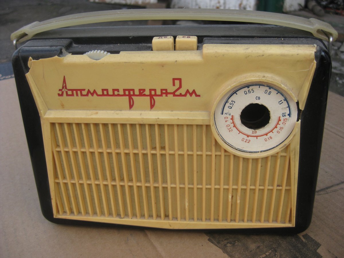

    Вобщем такая проблема, лазил на чердаке нашёл приемник дедовский, как у фильме "Полосатый рейс" сцена на пляже. отец обещал схему восстановить, а за мной надо найти донора что бы корпус пособрать. может у кого валяется такое добро, готов принять в дар или купить за приемлемую цену

    можно и так, но нужна "морда" и шкала на нево и задняя крышка для батареек, главное вид восстановить его родной, а начинку можно и новую втулить. хотя отец обещал и родную сделать, там впрынципи и слушать нечево

    был таким в жизни

    регулятор волн и шкалы ещё не пробовали делать? если что то тоже нуждаюсь в них.

    Еще надо резиновая ручка переноски, таким не занимались?
    StudenT() likes this.
  21. ручки нет - это совсем другая история...
    Только она по моему капроновая

    не буду утверждать, приёмник попал мне таким в руки. на фото казалась резиновой. может и капроновая.

  23. А карболитовый корпус у приемника нужно хорошо намазать моторным маслом, оставить на пару дней, а потом отполировать - возвращает красивый глубокий цвет и блеск. Это естественно после заделки трещин и утрат. Утраты восстанавливаются эпоксидной смолой замешанной на карболитовой пыли. Я тру на наждаке что нибудь.

  24. Да, действительно были экземпляры с ручками, похожими на резину.
    Фото не мои.
    Последнее фото отреставрированного приемника - Федора Кутника (Прости Федор, без спросу..).
