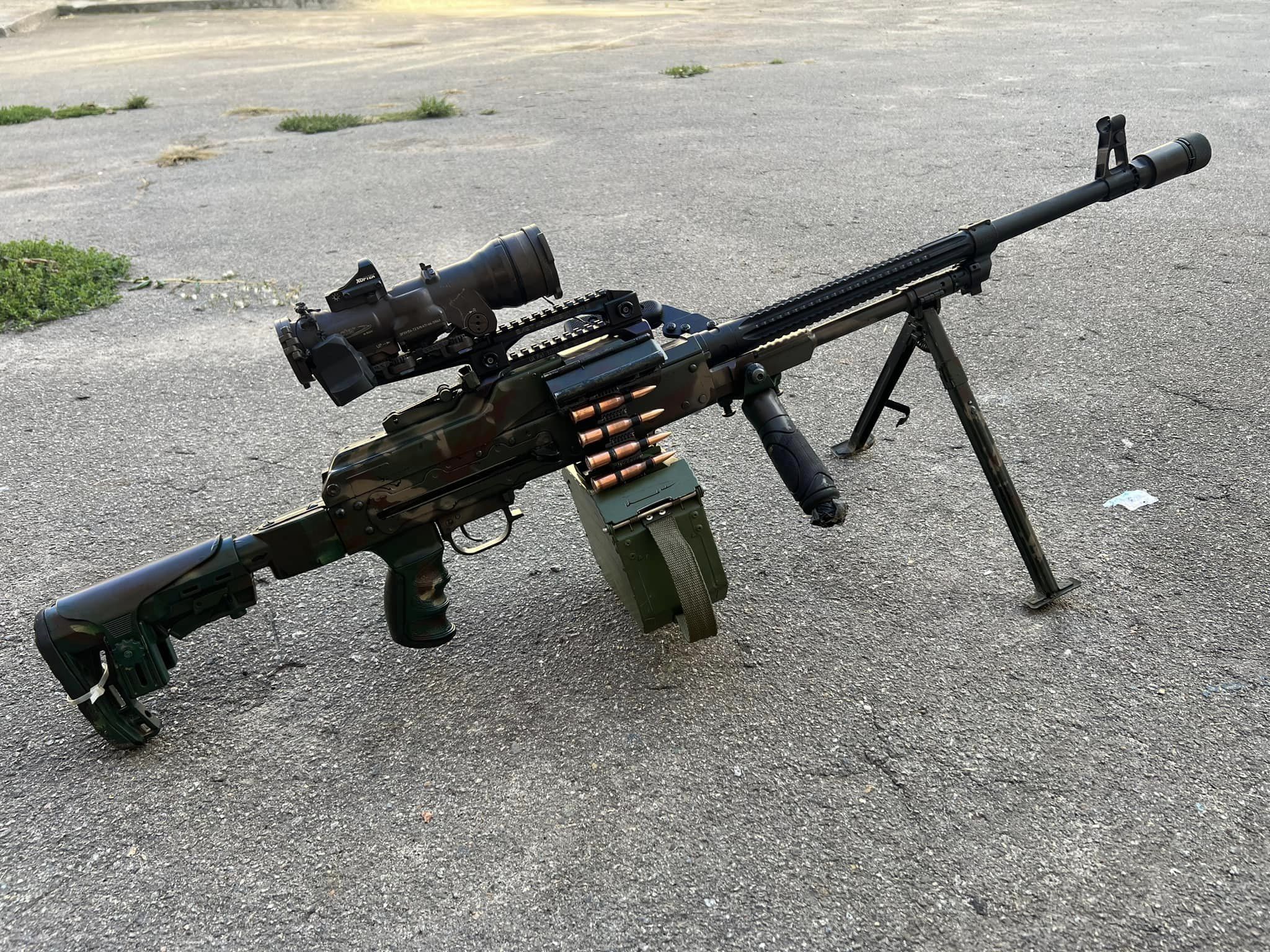

    Налагоджена планка Bast Armament
    і для ПК старого зразка:
    ПК, польські і болгарські MG-1M, КМ від Маяка
    На ПКТ вона ПІДІЙДЕ ТАКОЖ:
    отвір для вибору люфта упором в кришку- на ПК- в даному випадку використовується для притягування до кришки наскрізь.
    У ПК в цьому місці існує заклепка щитка цілика. Тому отвір і головка гвинта там не повинен заважати механізмам.
    Для невипадіння- гвинт мажеться червоним-нерозбірним фіксатором. І торець гвинта буде засвердлений для розвальцовки.
    Зазор під планкою- який у ПК займає плоска частина щитка цілика- заповнюється шайбою.
    Центр отвору на кришці- намічається встановивши планку - вкручуючи в неї гвинт з гострим кінцем. Теж йде в комплекті.
    Для монтажу можна використати будь який з 2х наявних отворів на планці- задній навіть доцільніше.
    Він же- як варіант кріплення для ПК- якщо на ньому раптом втрачено або сильно погнуто, або з заводу криво встановлений- щиток цілика- і неможливо закріпитись.
    Планка- як і модель для ПКМ- оснащена втулками з підшипникової сталі в осьових отворах.
    Сама вісь підібрана по мікрометру- 5-0,05, при потребі- є і 5-0,02. Також в комплекті і коротша вісь- на випадок зняти тюнінг і повернути в початковий вигляд.
    Підвищуючою планкою може комплектуватись тією ж що і для ПКМ.

    основна планка- низька.
    Підвищуюча - на прохання замовників зконструйована- щоб бачити під нею механіку- не знімаючи оптику.
    Серійна з 2015р для ПКМ- з 2023 і для ПК
