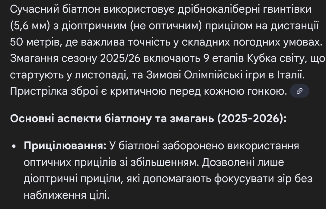

    Саме так, ви не зрозуміли що мова йшла про оптичні приціли, бо так сталося що ця тема саме про них.

    Нарешті, а то я вже почав гадати що ви не знаєте чому спортсмени використовують діоптр :eek:

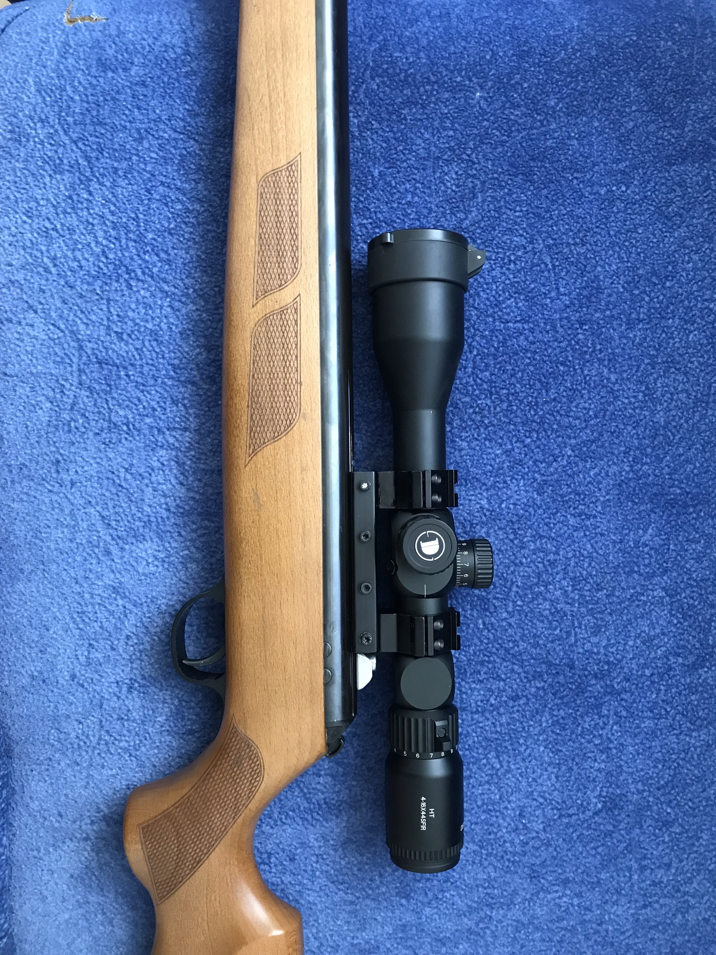

  16. xxx17184
    xxx17184 Obergefreiter
    270
    Интересные кольца! Раньше видел подобные но без четких положений.
    Screenshot_20260524_170737_YouTube.jpg Screenshot_20260524_170710_YouTube.jpg Screenshot_20260524_170725_YouTube.jpg
