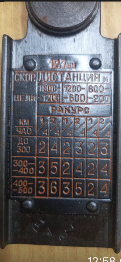

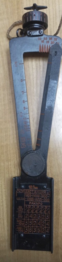

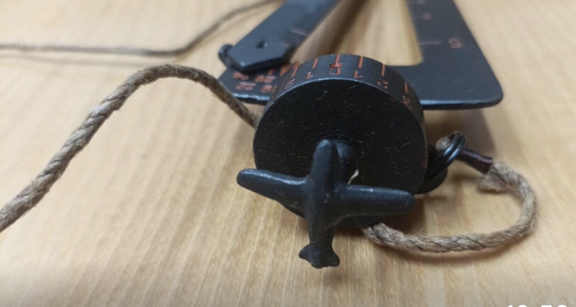

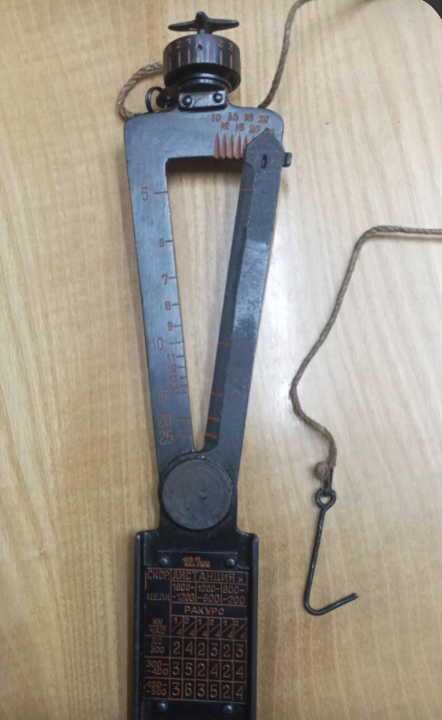

    Допоможіть визначитися з призначенням цього прицілу

    Для определения дальности до цели при стрельбе по самолётам из ДШК.

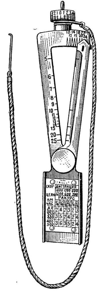

    Від прицілу 56-Ц-012 зразка 1943 року, раккурсомір-далекомір.
    Використовуватися мав якось так:)
    Работу с раккурсомером-дальномером выполнять в следующем порядке:
    а) Зацепить крючком на шнурке дальномера за крючок воротника шинели или за петлю гимнастерки с таким расчетом, чтобы расстояние от глаза до дальномера при натянутом шнурке было равно 650 мм (допускается ошибка не свыше 30 мм).
    б) Модель самолета установить в зависимости от того, каким способом будет вестись измерение (по длине фюзеляжа или по размаху крыльев).
    в) Определить по типу самолета длину фюзеляжа или размах крыльев в метрах и установить полученную величину по верхней шкале при помощи верхнего конца стрелки.
    Примечание. Работа, изложенная в пп. «а», «б» и «в», является подготовительной.
    г) Повернуть весь раккурсомер-дальномер так, чтобы модель самолета на приборе встала параллельно движению цели. С барабанчика, удерживаемого на месте натянутым шнурком, отсчитать величину раккурса и, если нужно, округлить до ближайшей четверти.
    д) Удерживая раккурсомер-дальномер в том же положении, т. е. сохраняя параллельность модели самолета, и цели, поместить видимую цель в просвет между рамкой и стрелкой. Ближайшая цифра на рамке будет соответствовать дальности до цели.
    е) По измеренной дальности и раккурсу выбрать по таблице необходимое деление прицела и скомандовать его наводчику,
