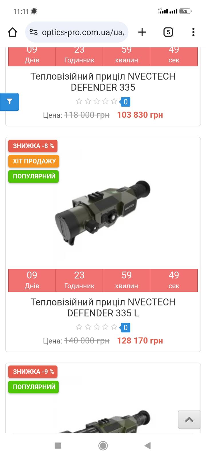

    Вітаю! А що можете сказати за цей приціл?
