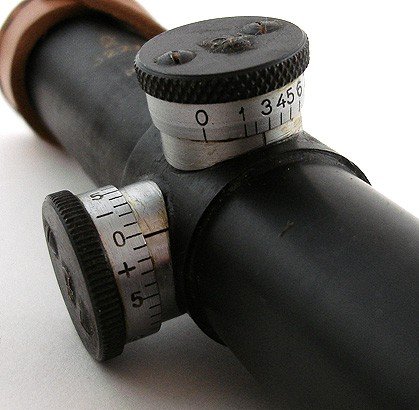

    Отдельно покажу вот эти 2 прицела - красногорские силуминовые в хорошем состоянии сами по себе редкость, но почти все они крашеные. А про такие вот, с цветным анодированием, думаю мало кто слышал

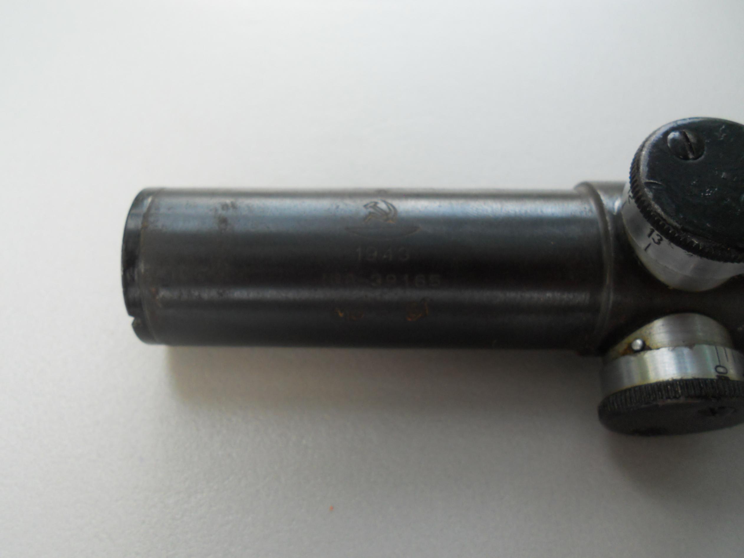

    а вот такие курьезы не попадались Вам?
