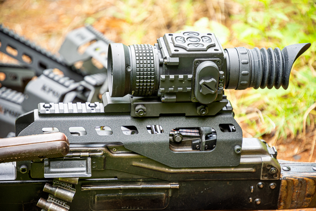

    Я тхп и дальномером
    qwerty3 та Афил подобається це.
  3. cheeguevarraa
    cheeguevarraa Leutnant
    260
    518
    3.142
    Mezyn UKRAINEN
    Оптика в процесі

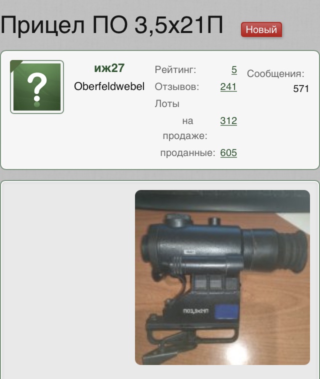

    Какую оптику думаете ставить?
    qwerty3 подобається це.
  5. cheeguevarraa
    260
    518
    3.142
    Mezyn UKRAINEN
    По1 пока что єтого достаточно считаю

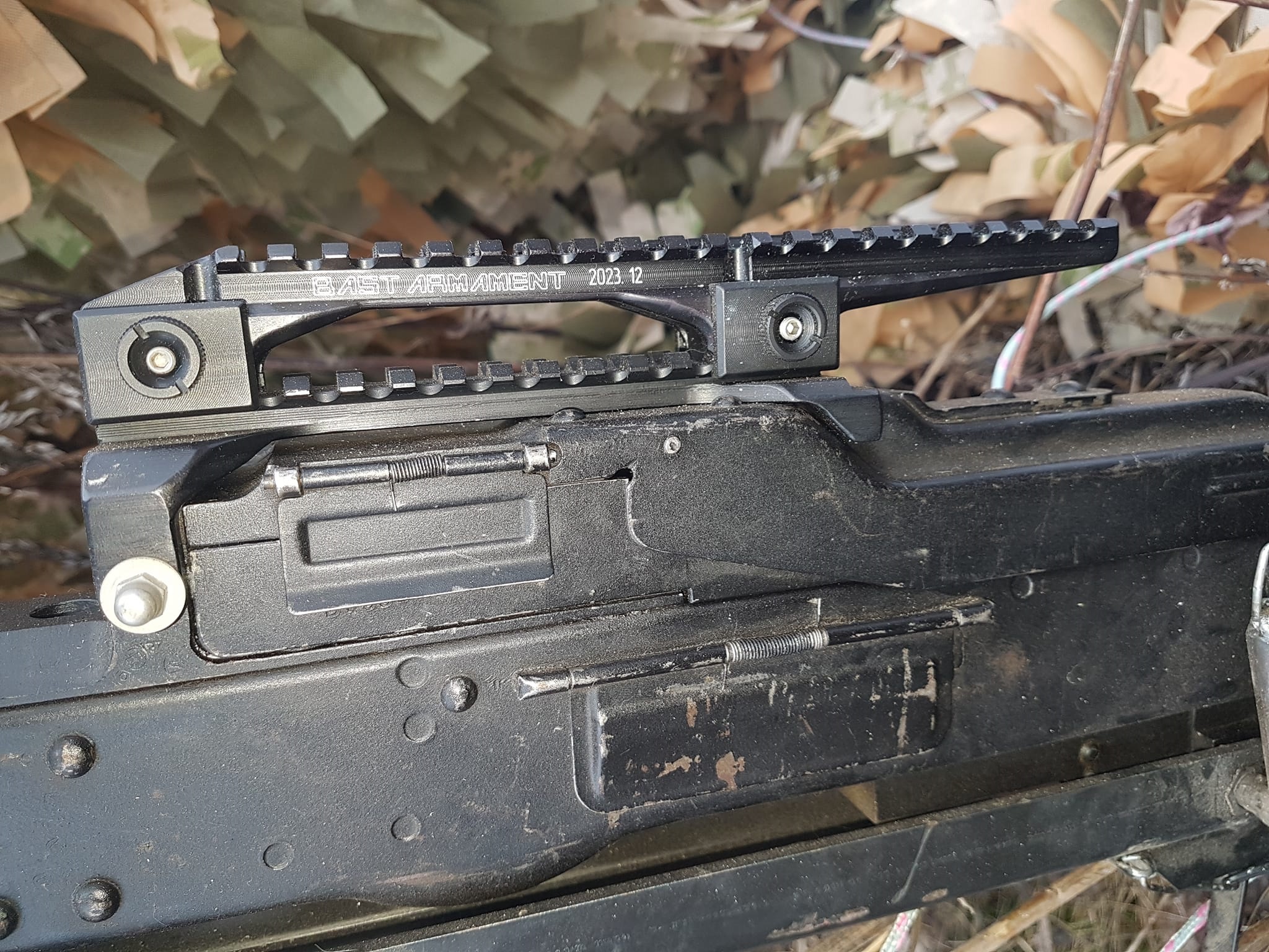

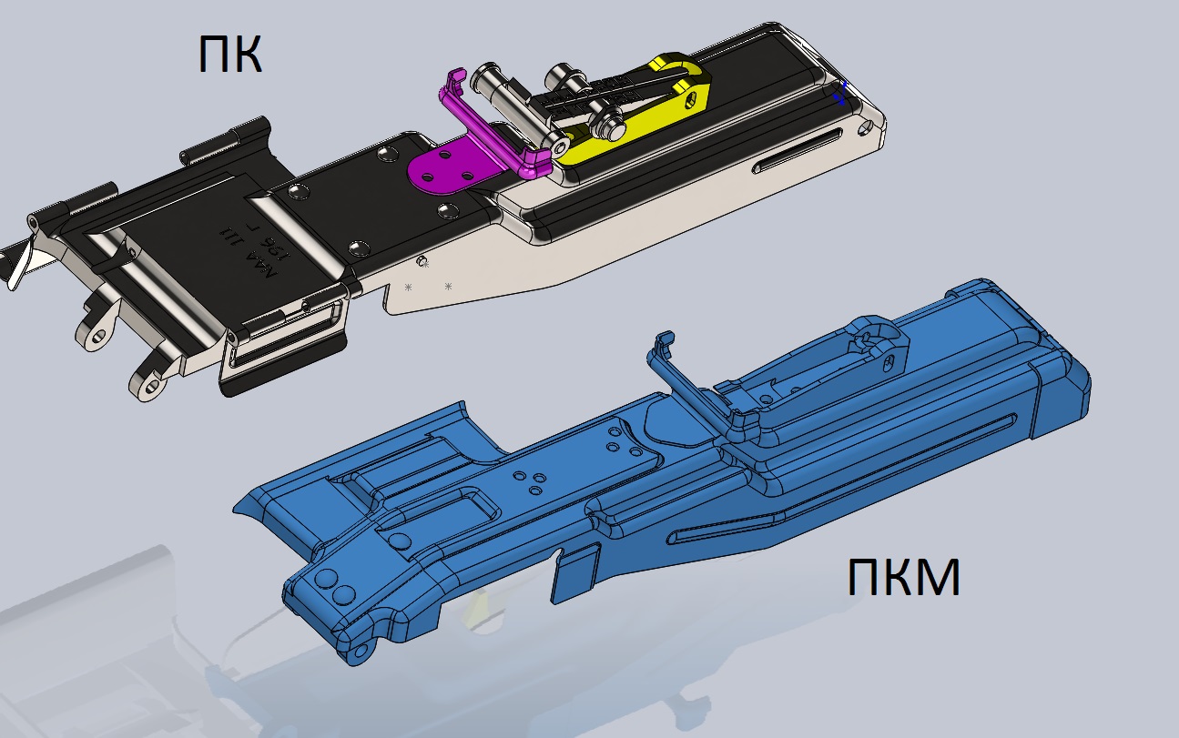

    Для ПК з кришкою старого зразка- тобто ПКТ теж- планку адаптували.
    Але для ПКТ потрібно приварювати чи прикручувати якусь деталь- яка триматиме планку ззаду замість щитка цілика. Це в процесі поки що- планки уже є- на болгарських ПК приміряли. Окрему деталь зробимо також серійно до них.
    Також на заклепки робив https://reibert.info/members/dedbanzai.81842/
    планку з інтегрованим в неї механічним ціликом- регульованим до 1000м. Його версія для ПК і ПКМ підходила- у ПКТ інша відстань між 2ма заклепками. Але запитайте- можливо уже робить і під них.

    Для ПКТ ця залупа що припарки мертвому кацапу - поцікавтесь допуском на зазори кришок ствольної коробки для ПКТ і не плутайте їх з ПКМ - вони різні і не лише по відсутності цілика.

    в курсі про зазори- КМ від Маяка - принаймні- перших партій- тим славились теж. Але кронштейн не за саму кришку а за вісь кріпиться- вісь підібрана по мікрометру 5-0,04 як в мануалі по ремонту ПК/ПКМ описано допуск на рідну вісь, якщо треба то навіть 5+0,02 можна зробити. Або як там же- в випадку ремонту- рекомендують обстукати самі вуха на кулеметі і розвернути отвір заново Ф5.0. В вертикальній площині питання лишається- якщо є відгуки як виправляли- можна внести це в виріб- приміром додатковий гвинт яким вибирати люфт - в кнопку замикання кришки врізати. Хоча вона і так підпружинена але там зусилля символічне.

    Маяк брав тупо ремонтні запчастини зі складу, саме на первих кулеметах - збирали з ремонтних ЗІП-ів. На ПКТ БІЛЬША кришка, бо термонавантаження на кулемет суттєво більше і розширення з нагрівом більше.
    Тому ставити приціли на кришку, тобто кріплення поєднувати з рухомою деталлю - єбалово, а не робота. Не для тої стрільби кулемет той створювали - всі приціли стоять у складі комплексу на техніці.
    сонечкам пофіг чи є там приціл, чи його нема - навалювати тудою і так можна - з прицілом це буде так само, але дорожче

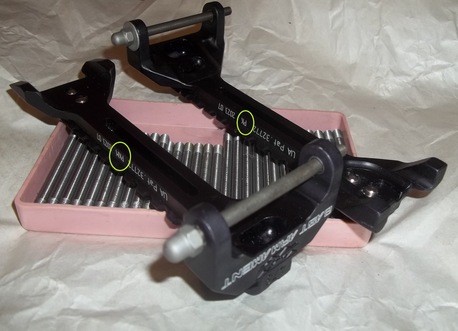

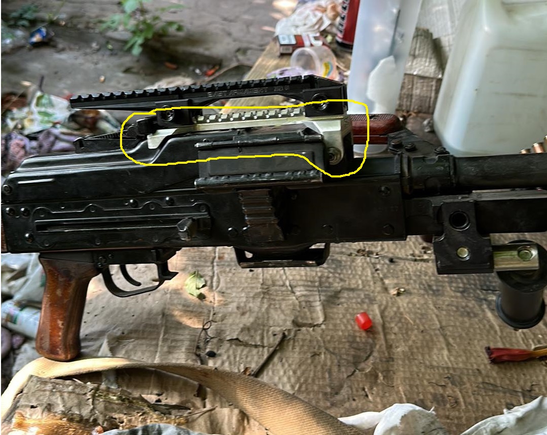

    Налагоджена планка для ПК з кришкою старого зразка.
    На болгарському MG-1M:
    Вона ж підійде для ПКТ- задня точка кріплення - за відсутністю щитка цілика- використовується отвір в планці.
    В самій кришці отвір робиться в тому місці- де у ПК заклепка щитка цілика.
    69FB.jpg Товщина відсутнього щитка- заповнюється шайбою.
    Для невипадіння- гвинт мажеться червоним фіксатором різьби і кінець гвинта розклепується.
    Гвинт, свердло, шайба- в комплекті.
    Вісь кронштейна підібрана по мікрометру 5-0,05, також є 5-0,02 при потребі.
    Отвори в вухах планки- оснащені втулками з підшипникової сталі. Якщо вуха на самому ПК/ПКТ не розбиті- це зменшить люфт і кришки - в поперечній площині.

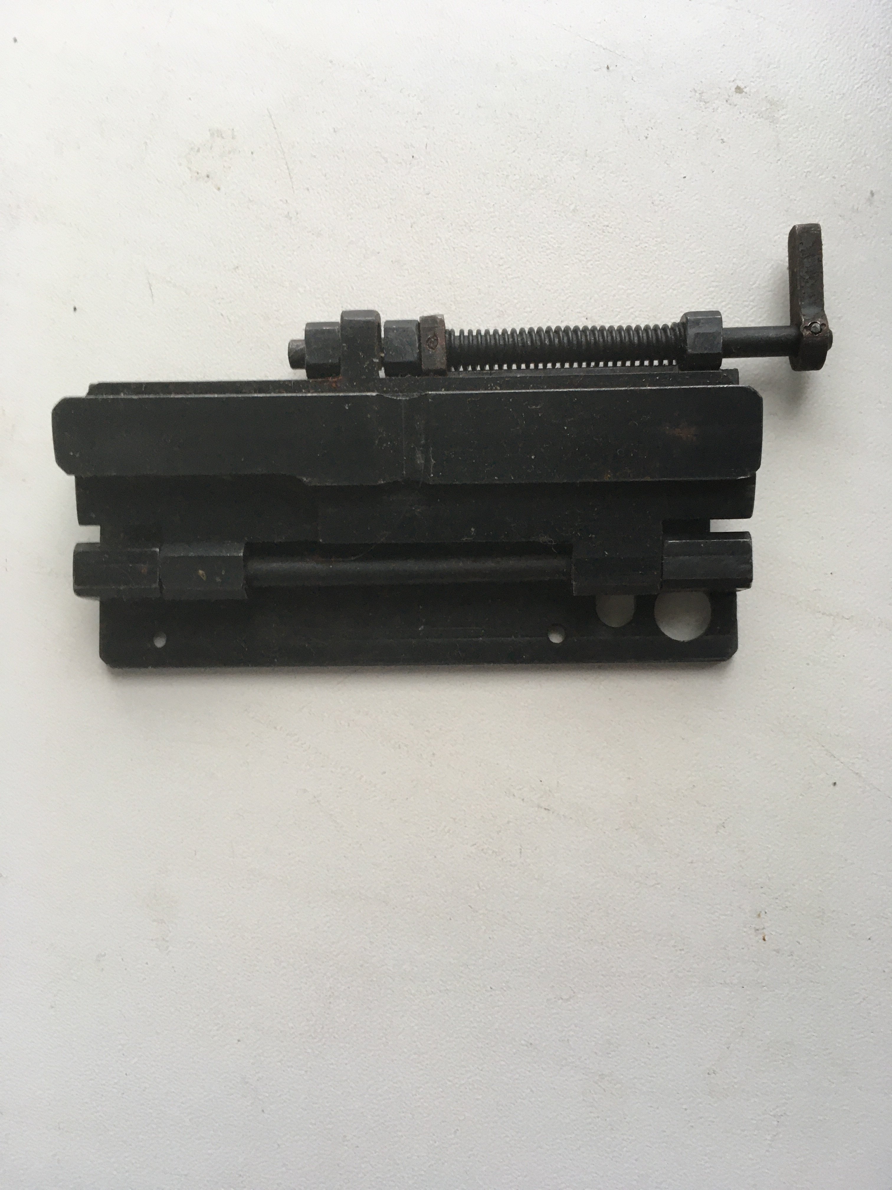

    Ось таке кріплення.

    ВІтаю, якщо вирішили зупинитись на механічному прицілі то мосінська прицільна планка дійсно працює, а от що до мушки, то рекомендую пошукати скрученого рідного ствола з ПКМ і переставити на ПКТовський його мушку разом з всією базою, перевірено діаметр посадочного місця на стволах одинаковий.
