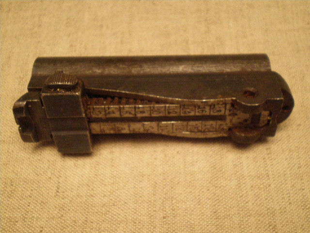

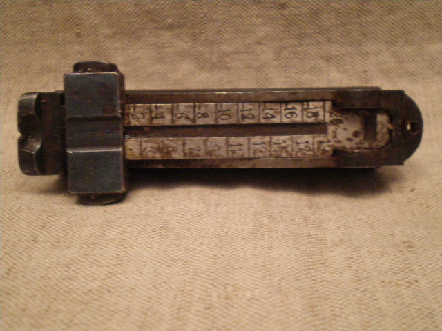

    Имеется вот такая вот прицельная планочка с постелью. Складское состояние, воронение, в масле.
    Предыдущим хозяином позиционировалась как планка к винтовке Маузера, но внутренний диаметр трубки постели - 20 мм - слишком мал, чтобы разместиться на соответствующей части маузерного ствола.
    На бегунке и планке имеется номер - 3574, при откидывании планки, на постели видно клеймо в виде буквы Т.
    К какой винтовке эта прицельная планка? Ну и по стоимости сориентируйте пожалуйста...

  10. Oleg Mosin
    Oleg Mosin Stabsfeldwebel
    2.096
    Страна
    База на "чеха" не станет-не тот диаметр,если мне память не изменяет-на 5 мм больше нужно....
  11. [_Werewolf_]
    [_Werewolf_] Stabsfeldwebel
    2.564
    Тогда я вообще не представляю от чего прицел. Сама планка по словам и по фоткам гансовцев как у чехов и югославов, но постель мала... Вообще никаких идей тогда.

    Это чех, но скорее всего от спортивной винтовки под малокалиберный патрон. Тоже такую имею.

  13. [_Werewolf_]
    2.564
    А диаметр постели вашей планки - тоже 20 мм???
    И что за винтовка такая? Выходит, никакой не Маузер?

  15. E.Sibert
    E.Sibert General-leutnant
    14.091
    Львов
    Да знаешь Олег, мучают меня смутные сомнения. Глянь на прицельные планки. Насечка на 2000 метров как на боевой винтовке "Маузера". Многовато для мелкокалиберного патрона. Да и сама планка садится на М98К без проблем...:rolleyes:
  16. [_Werewolf_]
    2.564
    А как же тогда 20-миллиметровая постель?
  17. Oleg Mosin
    2.096
    Страна
    Прицельная планка стандартная-от "армейца"...На Чеха-без проблем станет или Юга,немца ит.д..!База просто не с этой планки походу...
  18. E.Sibert
    14.091
    Львов
    С этой. Их очень много сейчас появилось. Видимо со складов нарыли. Видел несколько штук таких и все с насечкой до 2000 м. Это или ремкомплекты винтовок или какой-то неликвид. Возможно был заказ на винтовки на патрон с меньшим зарядом как например китайские "маузера" под "калашниковский" патрон, да не пошли в серию. Этим и объясняется меньший диаметр патронной части ствола - давление на стенки ведь меньше...
  19. [_Werewolf_]
    2.564
    Всё это здорово, но как мне деталь при продаже позиционировать?
  20. E.Sibert
    14.091
    Львов
    Просто поставьте в продажу и укажите внутренний диаметр основания прицела, а кому надо, тот купит...
