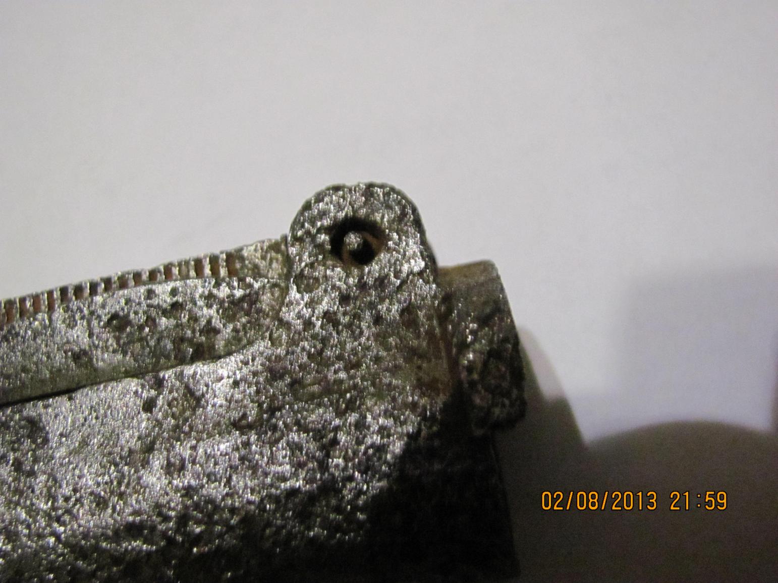

    Всем доброго!Подскажите,как грамотно снять прицельную планку?

    выбить шпильку

    Шпилька могла прикипеть , надо нагреть место со шпилькой и в воду несколько раз потом WD-40 спрыснуть и выколоткой выбить , а если не пойдёт , то высверливать .

    она очень тонкая, чем ее высверливать? ее проще просто выбить, а потом поставить замену, подобную шпильку найдете без проблем

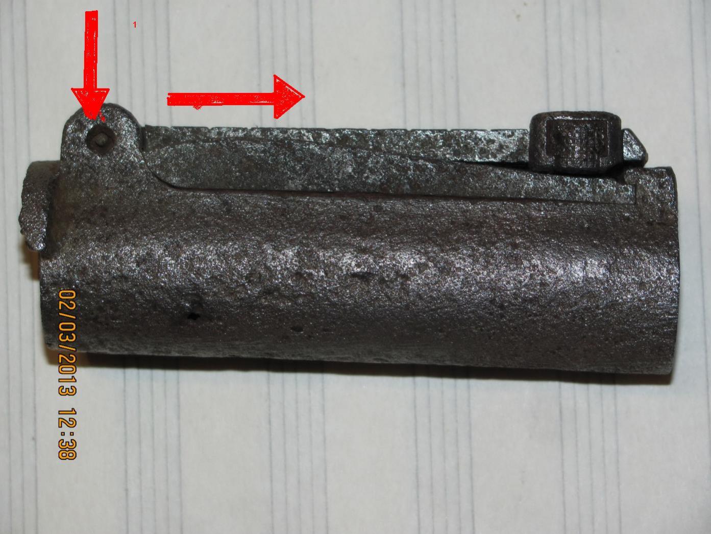

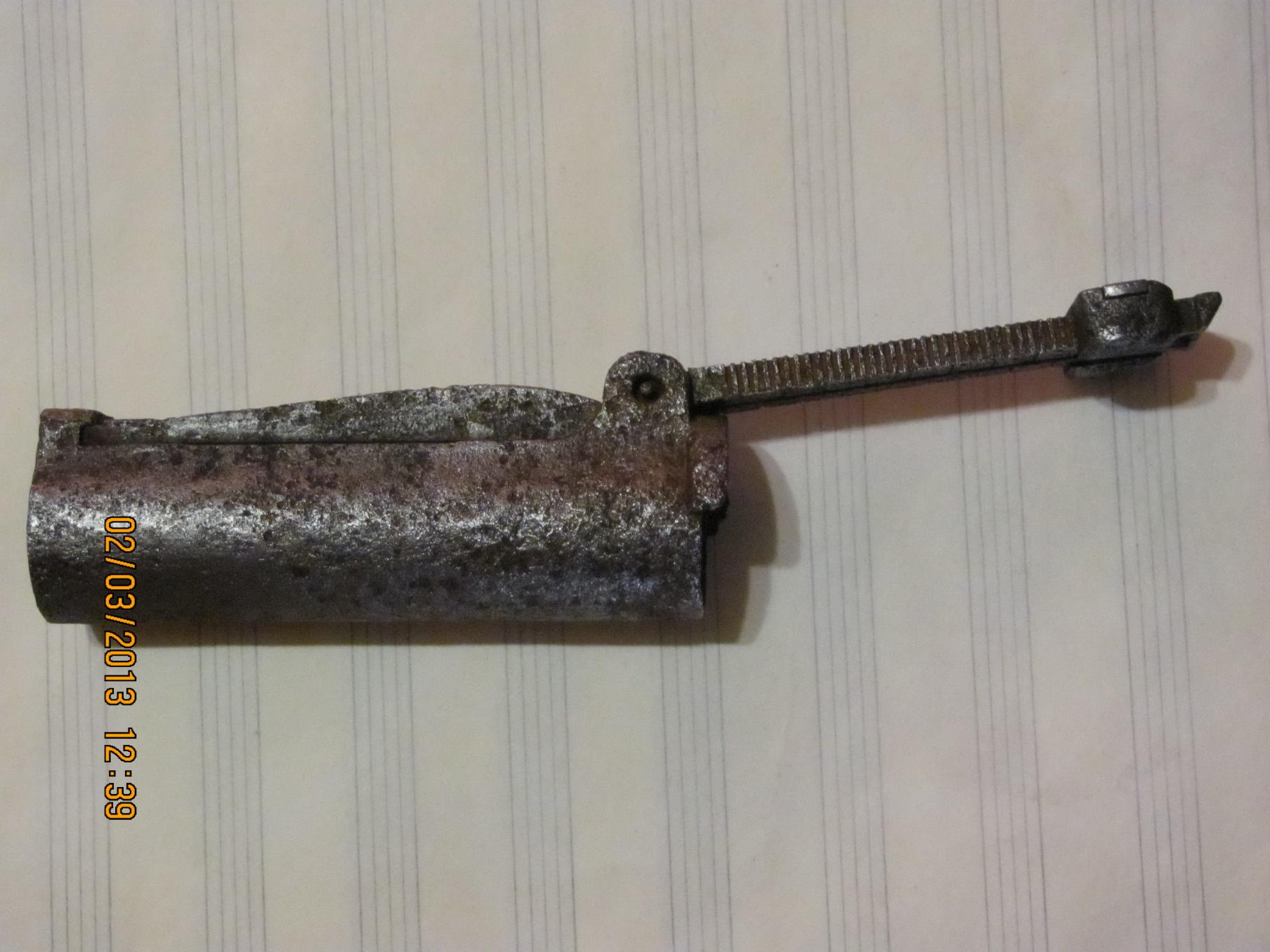

    Прицельная планка снимается в сложеном (нормальном положении), но потребуется вычистить как можно больше ржавчины из под нее и усилия. Сначала её надо в месте крепления нажать вниз, затем потянуть назад (к прикладу). это стандартное её крепление. И штифта там нет, она цельная.

  7. sniper33
    sniper33 Stabsgefreiter
    973
    Russland, Golden ring
    странно, у меня на снайперке была на штифте
  8. Hans-Ulrich
    Hans-Ulrich Stabsgefreiter
    142
    Троицк Россия
    Имеете в виду ось на которой она поворачивается?

    Сейчас ещё раз со своего маузера снимал смотрел. Цельная деталь. И в инете глянул без оси не вчтретил, хотя как знать, может ремонт какой.

    покажите отдельно прицельную планку, покажу

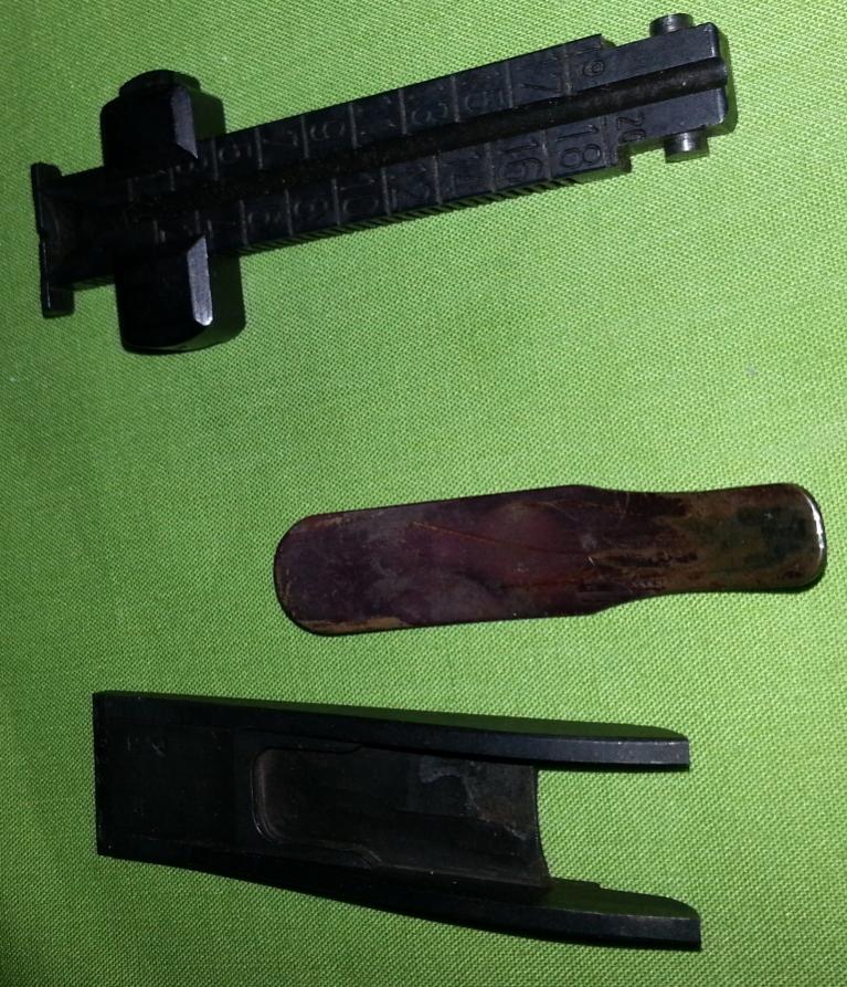

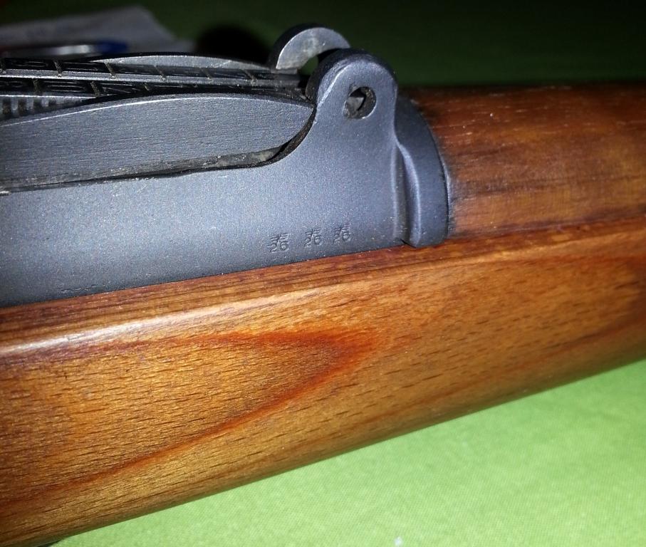

  12. Hans-Ulrich
    142
    Троицк Россия

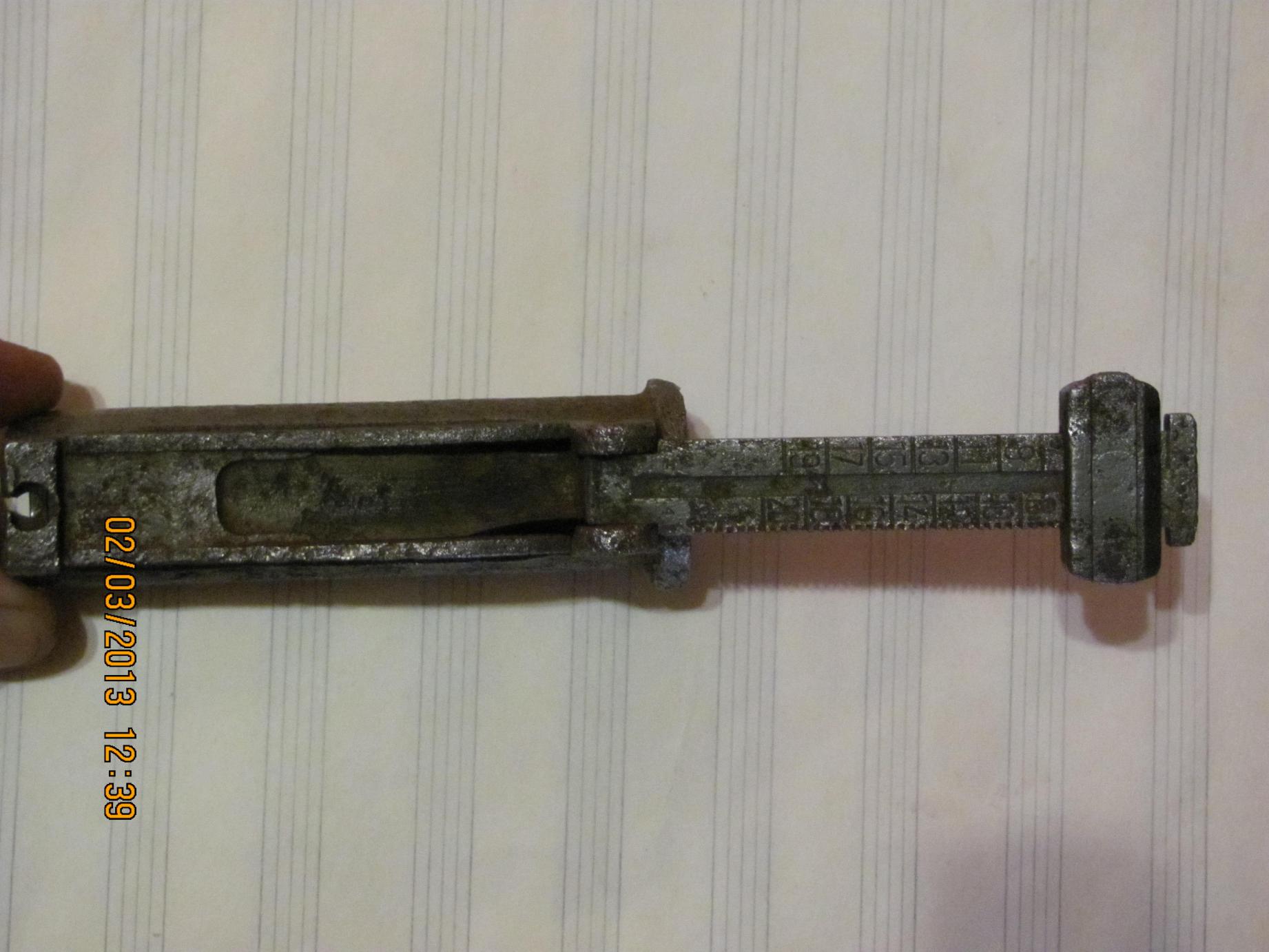

    Ну вот, провел фотосессию.

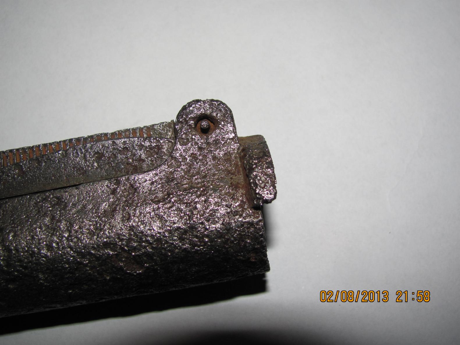

  13. MrJonsson
    MrJonsson Feldwebel
    723
    Донбасс
    Спасибо Hans-Ulrich за детальные фото,но сравнив фото вашей планки и своей увидел что они имеют различия.На вашей планке ось имеет полукруглую форму,а моя полностью круглая и тоньше вашей.И если пробывать снять описаным вами способом то ось упирается в боковую стену отверстия,вот фото
  14. Hans-Ulrich
    142
    Троицк Россия
    Не могу найти куда я копаную планку задевал, помню там тоже так как у вас было, но я снял, а ось у меня круглая просто на фото кажется, на копаном я в низ молоточком осаживал, найду планку выложу.

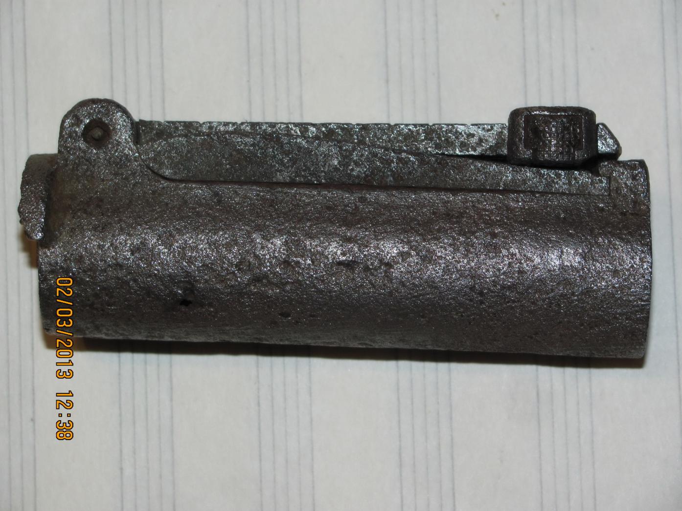

  15. Hans-Ulrich
    142
    Троицк Россия
  16. sniper33
    973
    у меня такая же была
  17. Hans-Ulrich
    142
    Троицк Россия
    Нашёл свою копаную. Действительно была со штифтом. видимо когда молоточком осадил, края штифта срезало, а так она абсолютна такая же по размерам оси и держаться будет и без штифта. А там уж как вам. Удачи с ув.

  19. Hans-Ulrich
    142
    Троицк Россия
    Ну комрад, вы задачи задаёте. Вот сделал, держится хорошо, там пружина очень мощная она её вверх прижимает не вылетит. И кто вам сказал, что у меня макет?:cool:

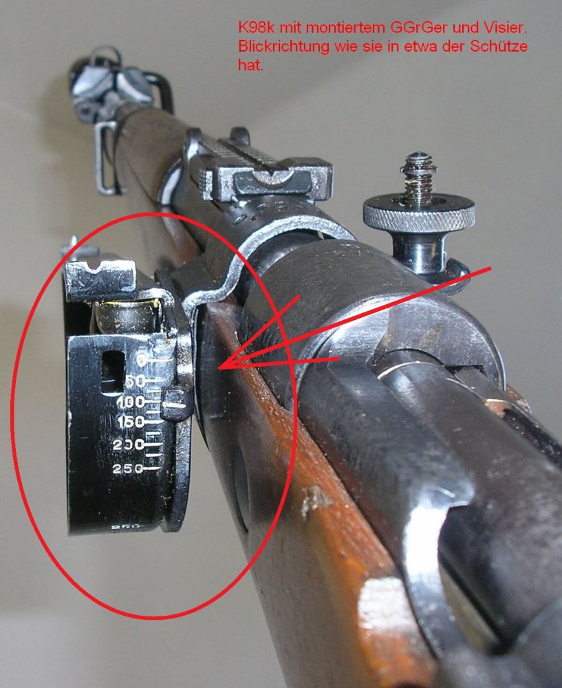

    а зачем в прицельной планке шкала снизу еще была?
  22. A10A
    A10A General-leutnant
    23.921
    Київ, Україна
    Чтобы не отрывая приклад от плеча видеть, на какую дистанцию установлен прицел - очень удобно - достаточно поставить планку вертикально....
