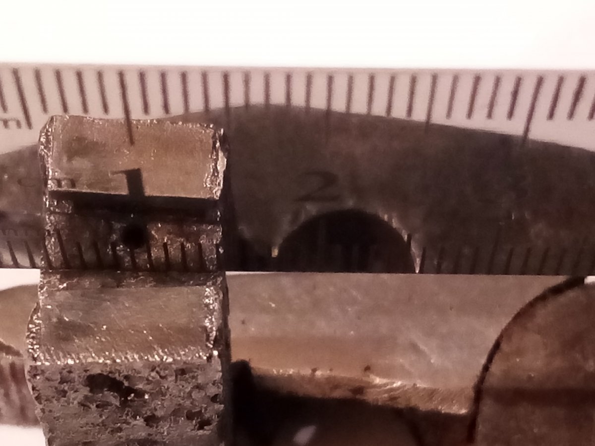

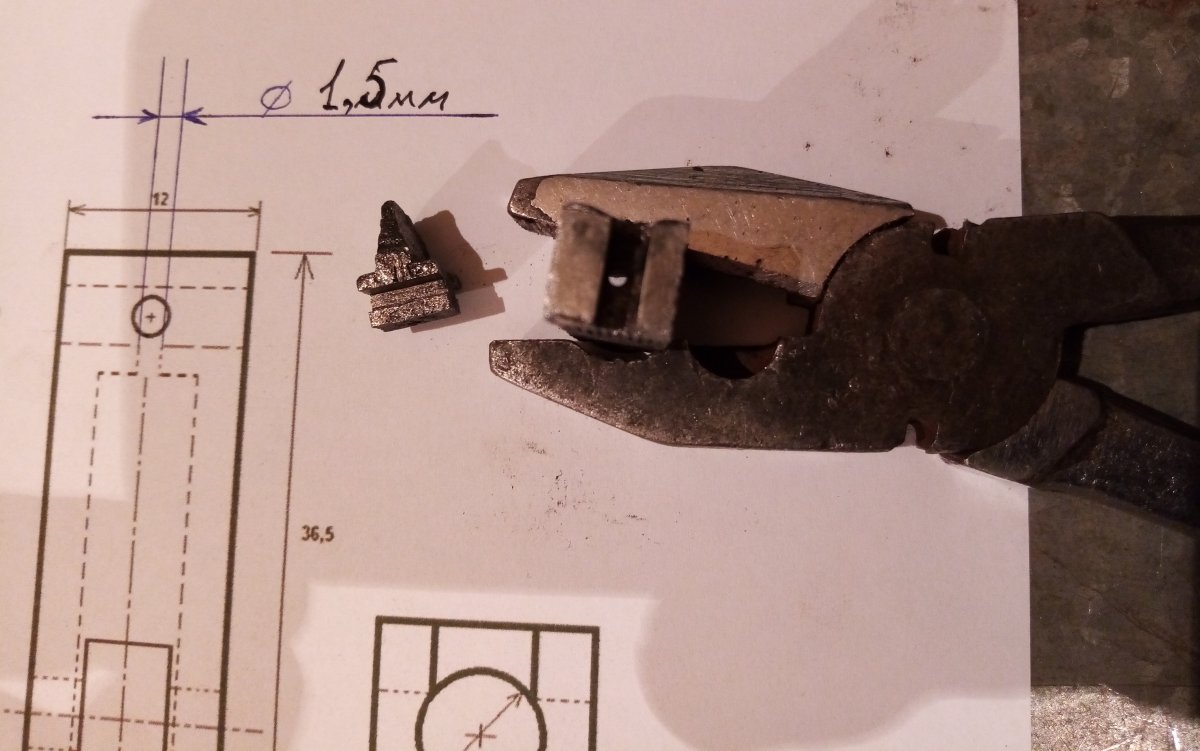

    После многократного постукивания и заливания ведешкой, получилось извлечь стопор с мушки. Пружина к сожалению не сохранилась после многократных нагреваний.
    Но самое обидное после извлечения стопора, получилось снять саму мушку а под ней оказалось таки отверстие. Может кому будет полезно.

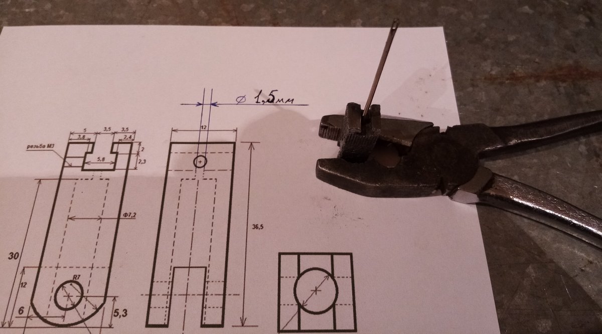

    На де яких схемах цей технічний отвір присутній, на жаль без вказаних розмірів.

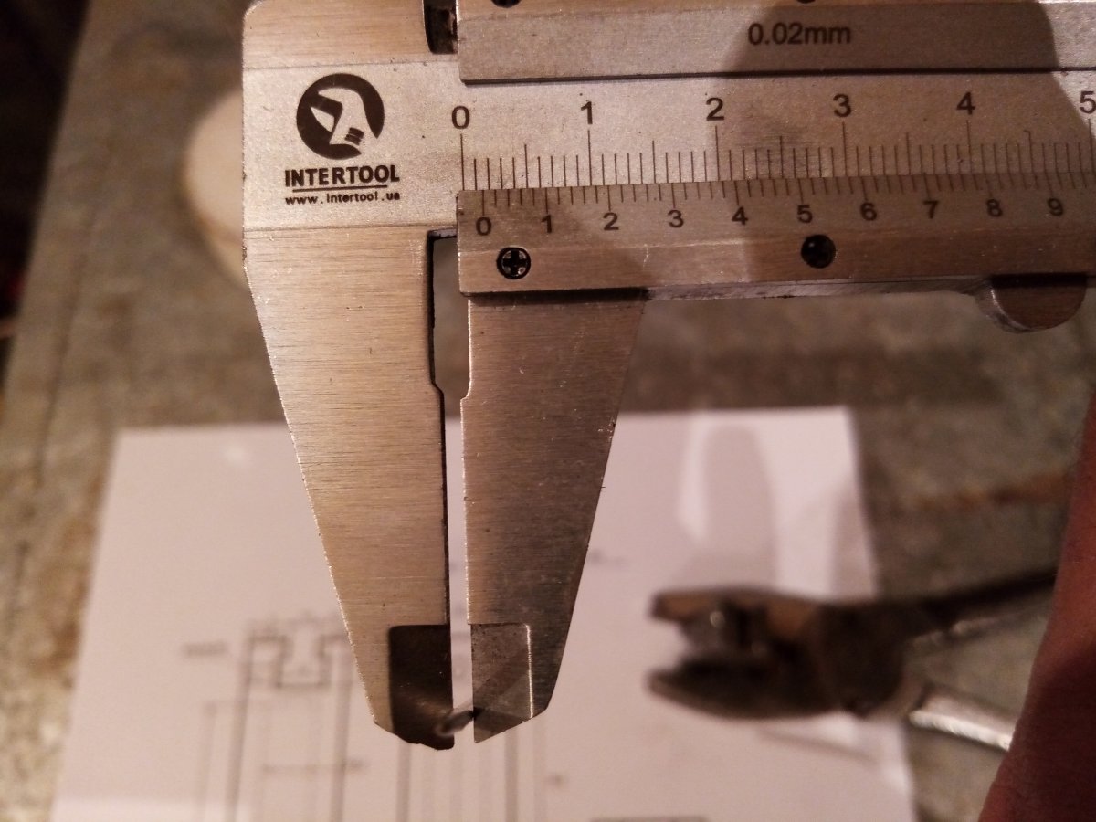

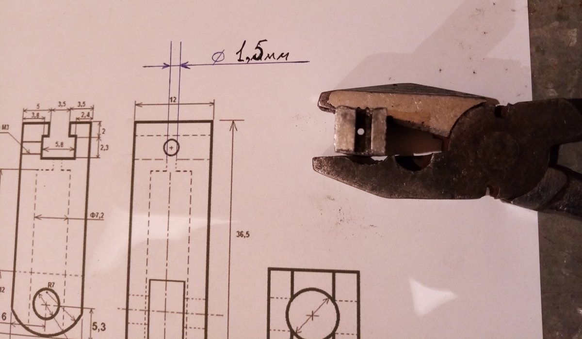

    Замерил тех отверстие.

    Видимо, на более поздних выпусках (по сравнению с той пятеркой мушек, которые я рассматривал лично) это спецотверстие таки ввели в конструкцию..
