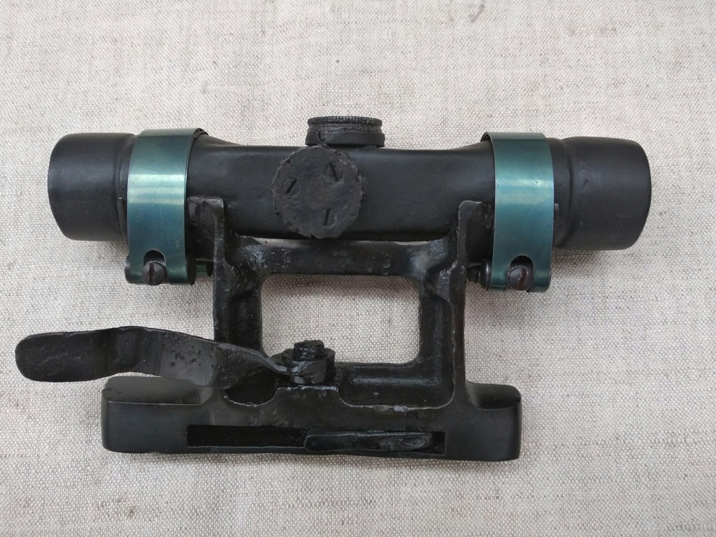

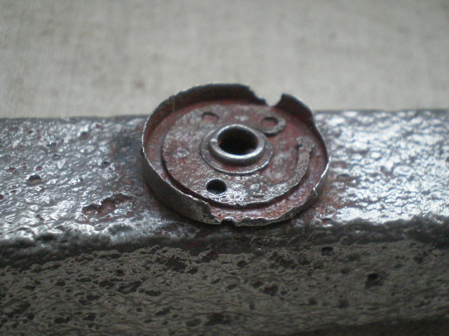

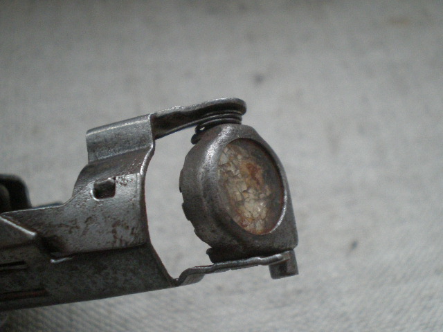

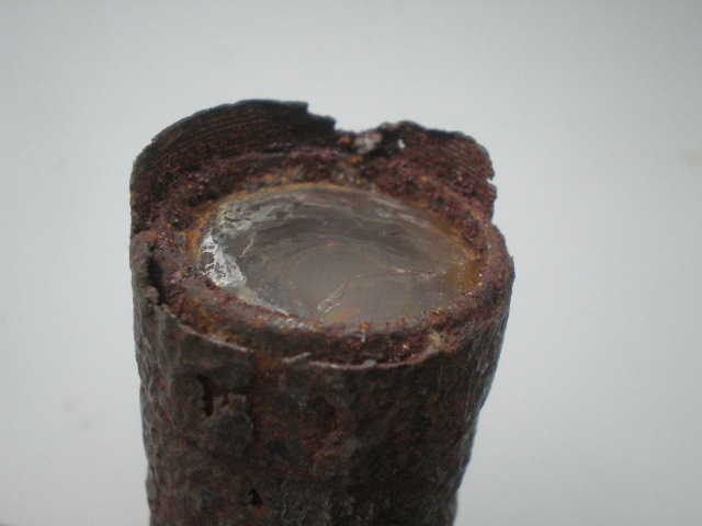

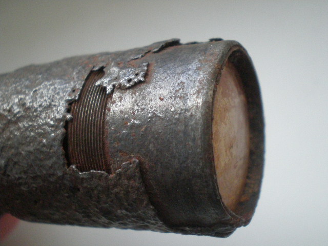

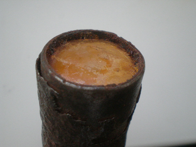

    Долгое время искал сей прицел. Приобрести оригинал вполне было возможно за цены превышающие пределы разумного. Но возникал вопрос - "а мне это надо?". Поэтому решил остановится на ископаемой версии. Старый товарищ откопал его среди прочего немецкого металлолома и сделал мне такой подарок.

    Оптике походу пришел кирдык. Придется разбирать полностью.

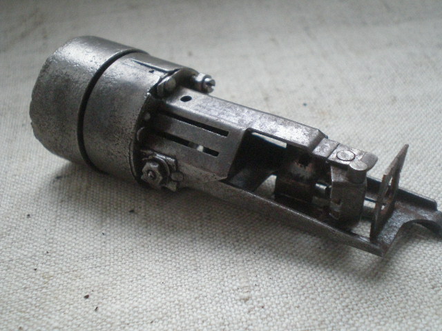

    Механизм прицела...

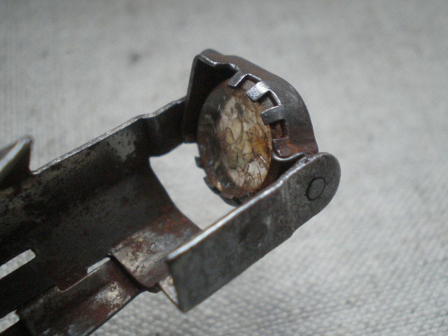

    Линзам уже ничего не поможет..

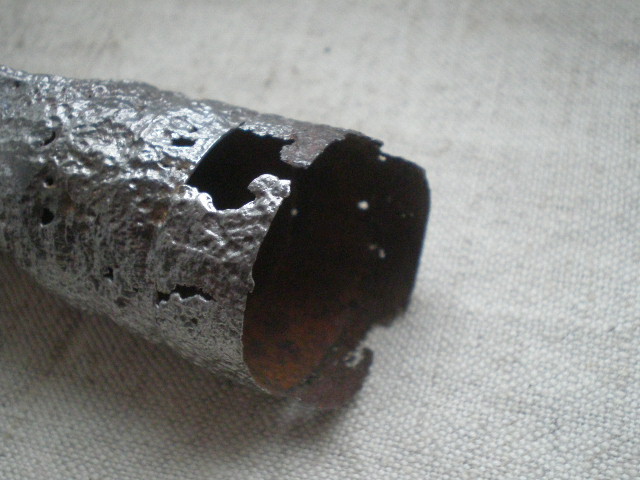

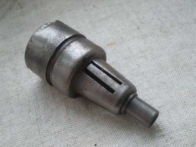

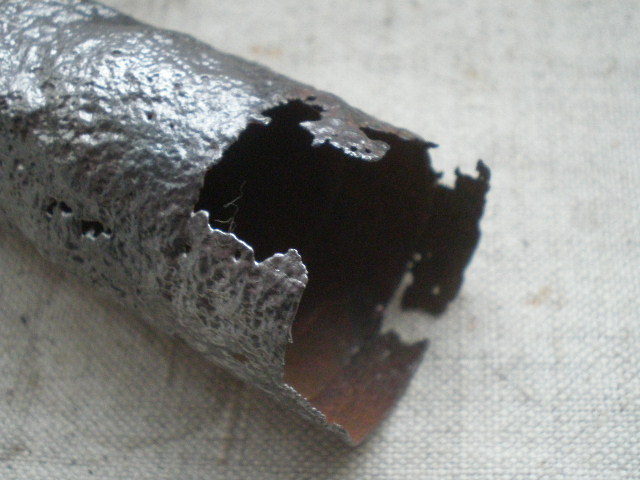

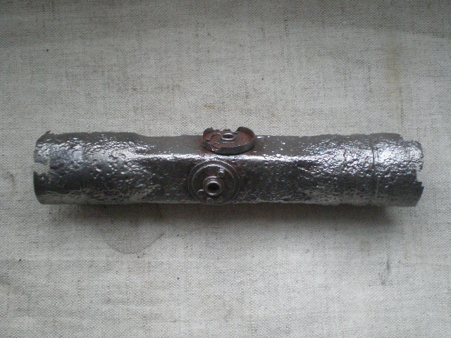

    Проблемы с состоянием корпуса показали, что придется с ним изрядно повозиться.

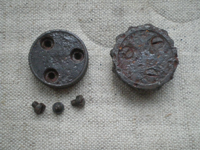

    Маховички...
    Artyr, БЛК, ГеннадийВ та 3 іншим подобається це.

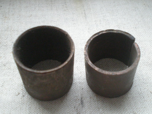

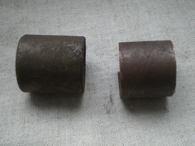

    Для восстановления прогнившей части корпуса использовал медные кольца.
    790341-aa3bbca0038cc8b57c217cc6c37dc332.jpg 790342-ffde96fbd72e17e460d71328dfb2d3cb.jpg

    Посадку осуществил на бокситовую смолу размешанную с алюминиевой пудрой.

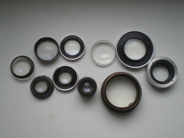

    Ну что-ж настал вопрос с оптикой. Конечно довести сей прицел до рабочего состояния теоретически реально, но стоимость овчинки и выделки дает наглядный пример о нерентабельности сего занятия. Было принято решение просто установить линзы похожие по размеру для наглядности, а механику прицела оставить в качестве ремкомплекта для будущих экспериментов. Тем более пообщавшись со знакомыми чехами, стало известно, что в их краях наладили производство точных копий корпусов данного типа прицела, а вот сами линзы заказывают в Беларуси и собирают подобные прицелы. Для имитации оптики подобрал линзы от всяких оптических приборов.

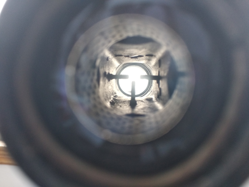

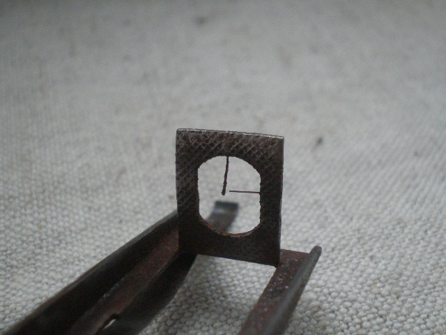

    При установке линз в корпус прицела возник вопрос - а как это будет выглядеть при желании заглянуть в него - просто подзорная труба? Он должен выглядеть как прицел, а значит нужно перекрестие. Механизм маховичков регулировки приказал долго жить, поэтом пришлось использовать тонкие штырьки. Линзы хоть и не сильно, но дают увеличение раза в полтора делая риски перекрестия немного толстоватым., в оригинальном прицеле они вообще тоньше волоса сделаны.

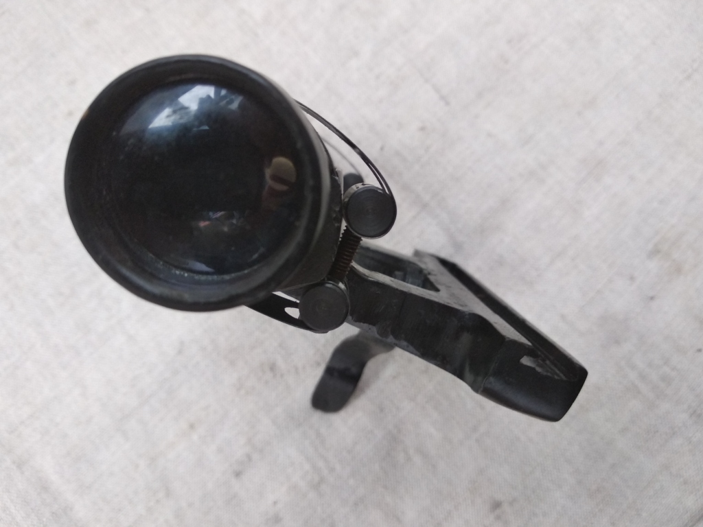

    Товарищ с Чехии привез отличную копию зажимных пластин на прицел. Теперь можно устанавливать прицел на кронштейн.

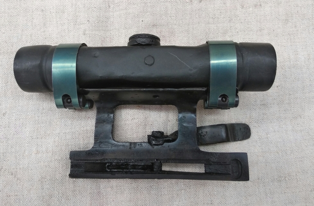

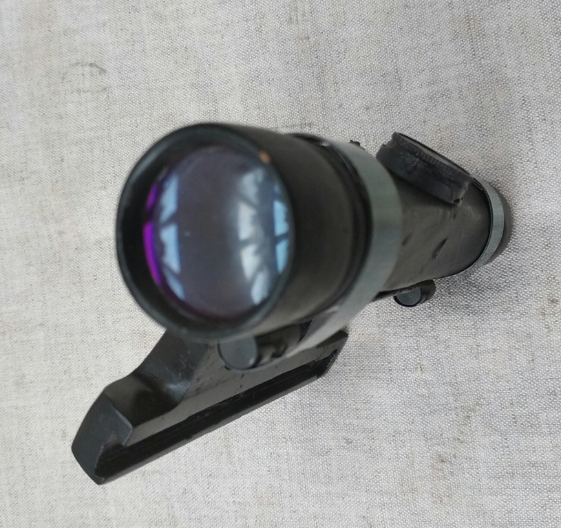

    Осталось собрать все в кучу. Но что-то не давало мне спокойствия, будто, что-то в нем не правильно и потом таки понял! Линзы имеют покрытие синего цвета (просветление оптики), которое появилось в 50-х годах! Во время войны такого небыло. Вот косяк! Но уже не исправишь - линзы жестко посажены на бокситку и демонтажу не подлежат, разве что надо разворотить весь корпус. Ладно, пусть уже остаются такие как есть....

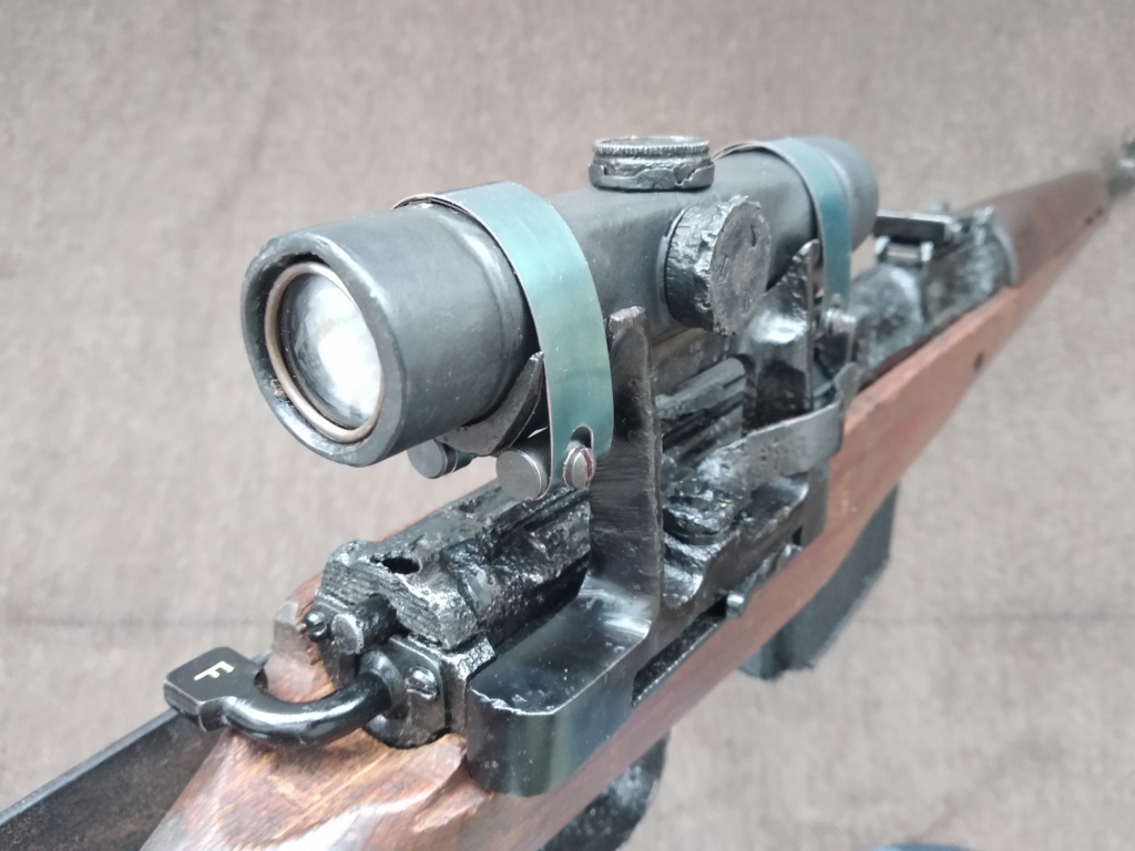

    Ну если есть прицел, то значит где-то рядом должна быть и винтовка. В принципе для этого и искал его. Кронштейн плотно зашел в "ласточкин хвост" штатного крепления без люфтов.
