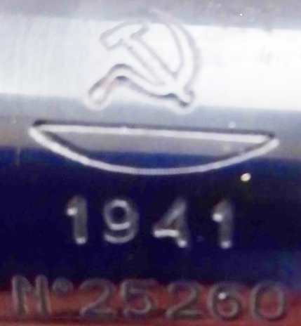

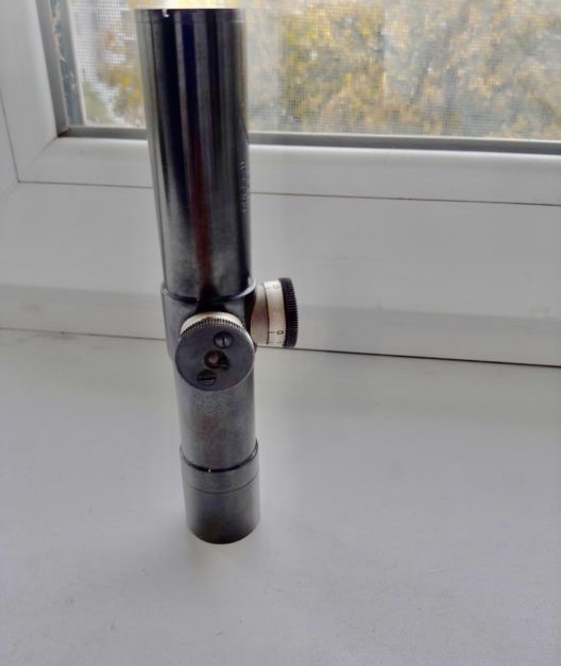

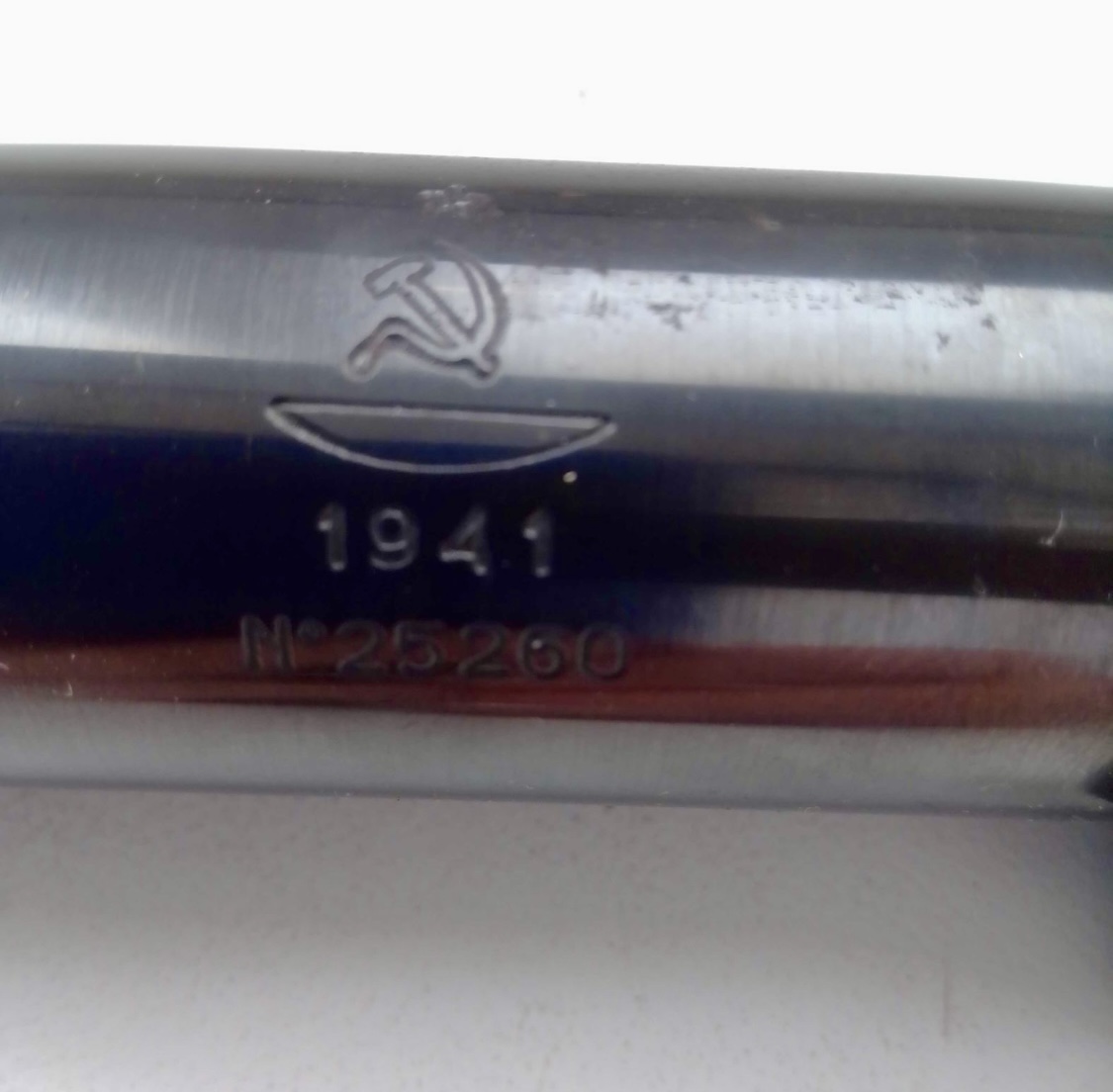

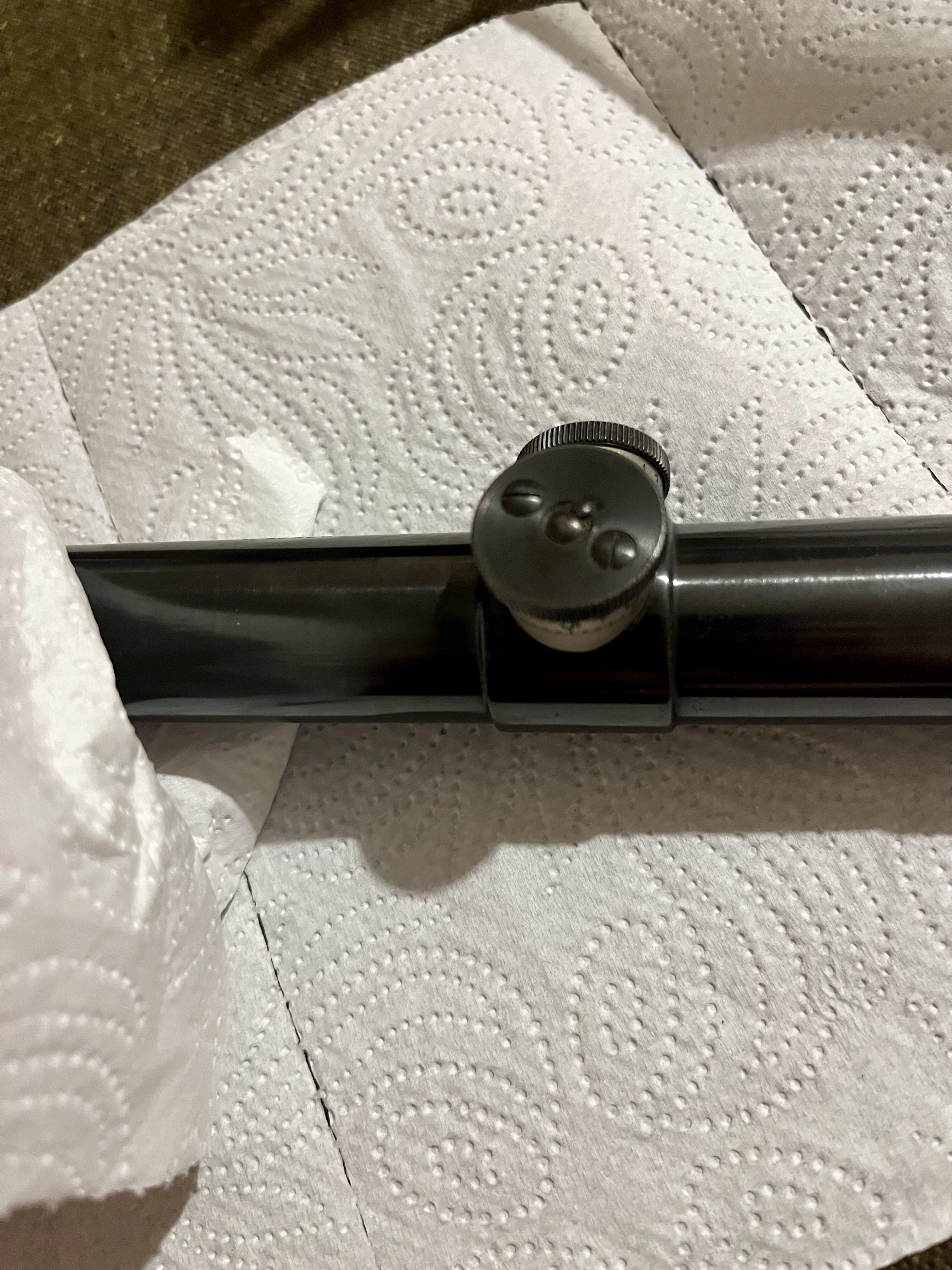

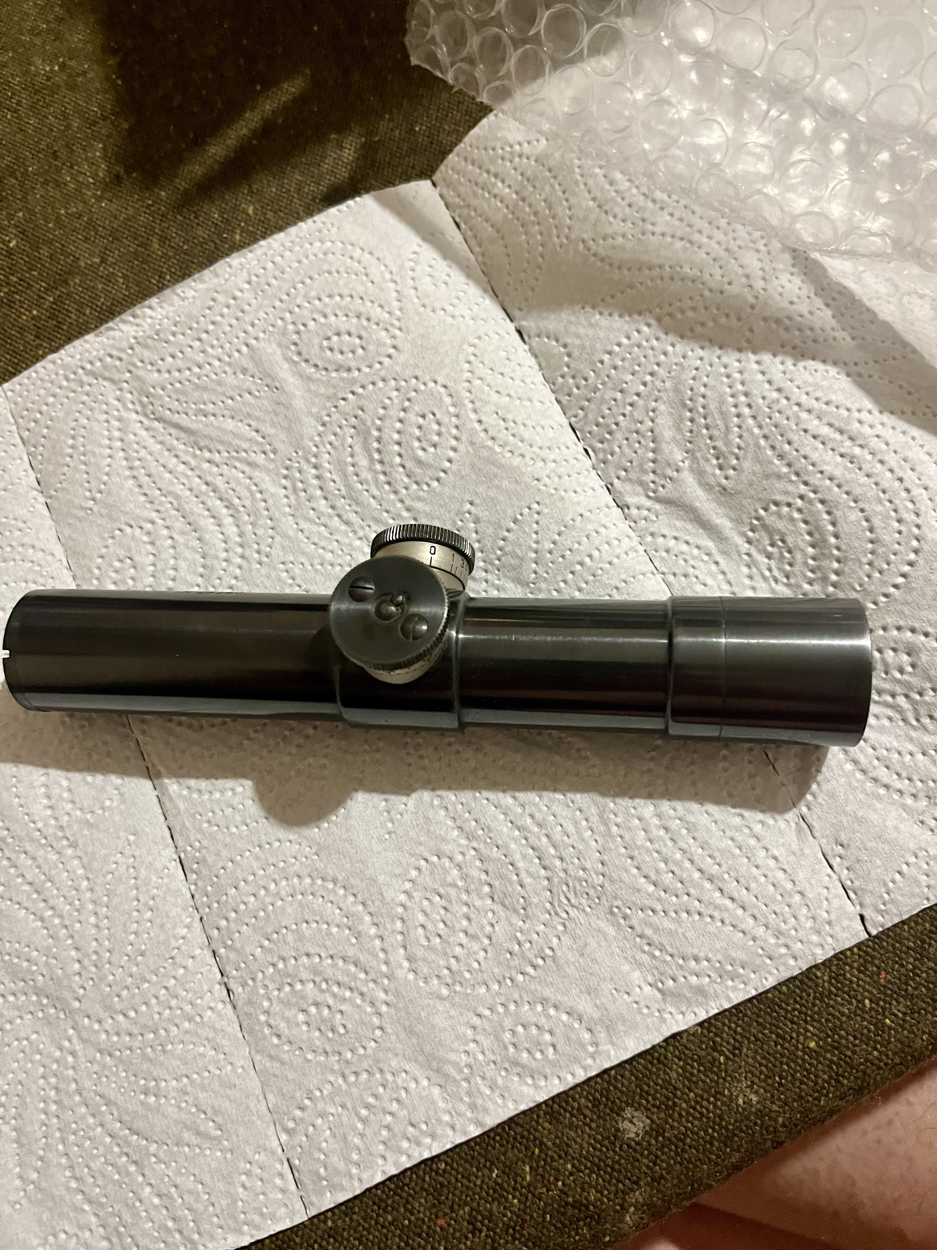

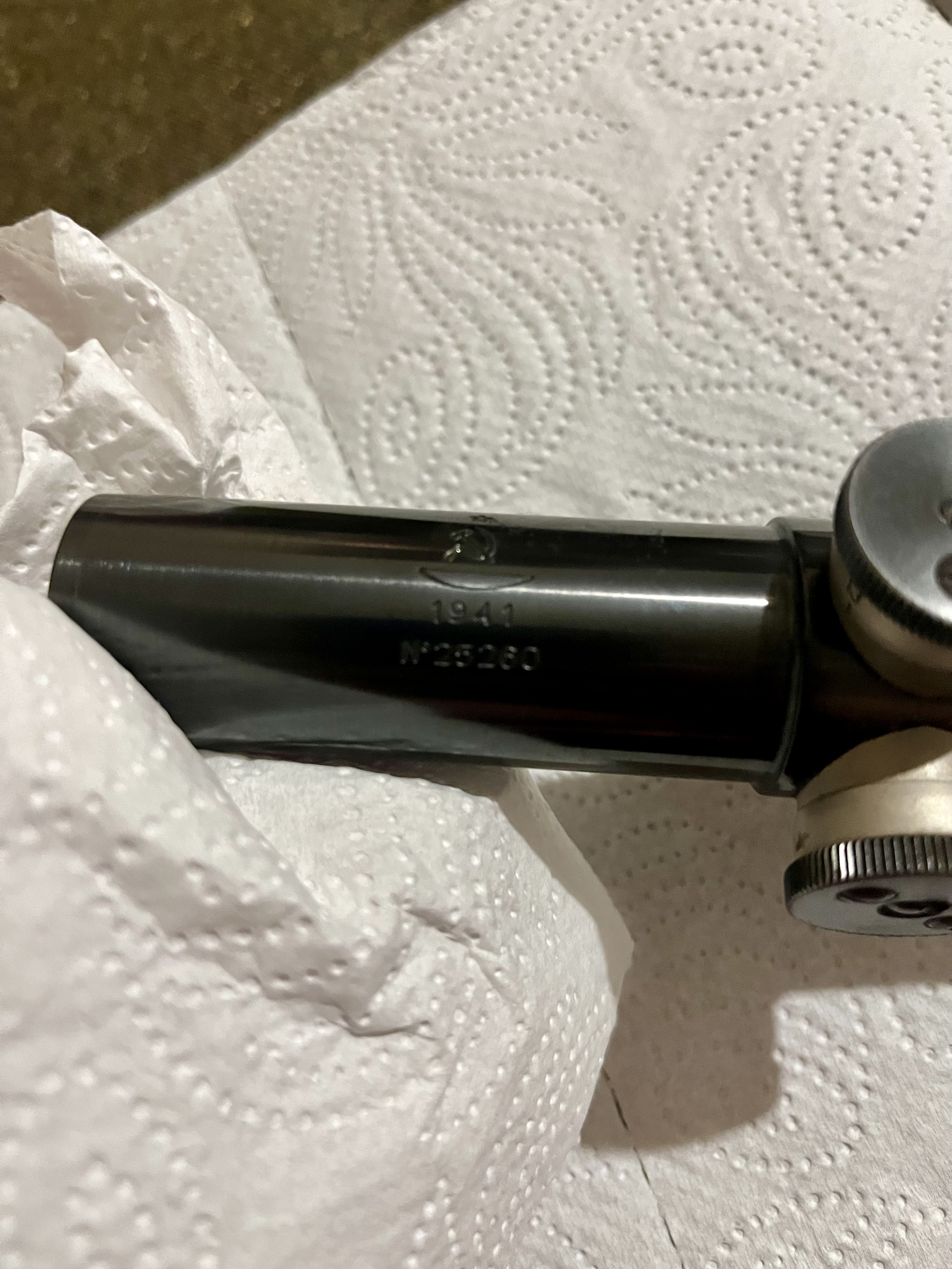

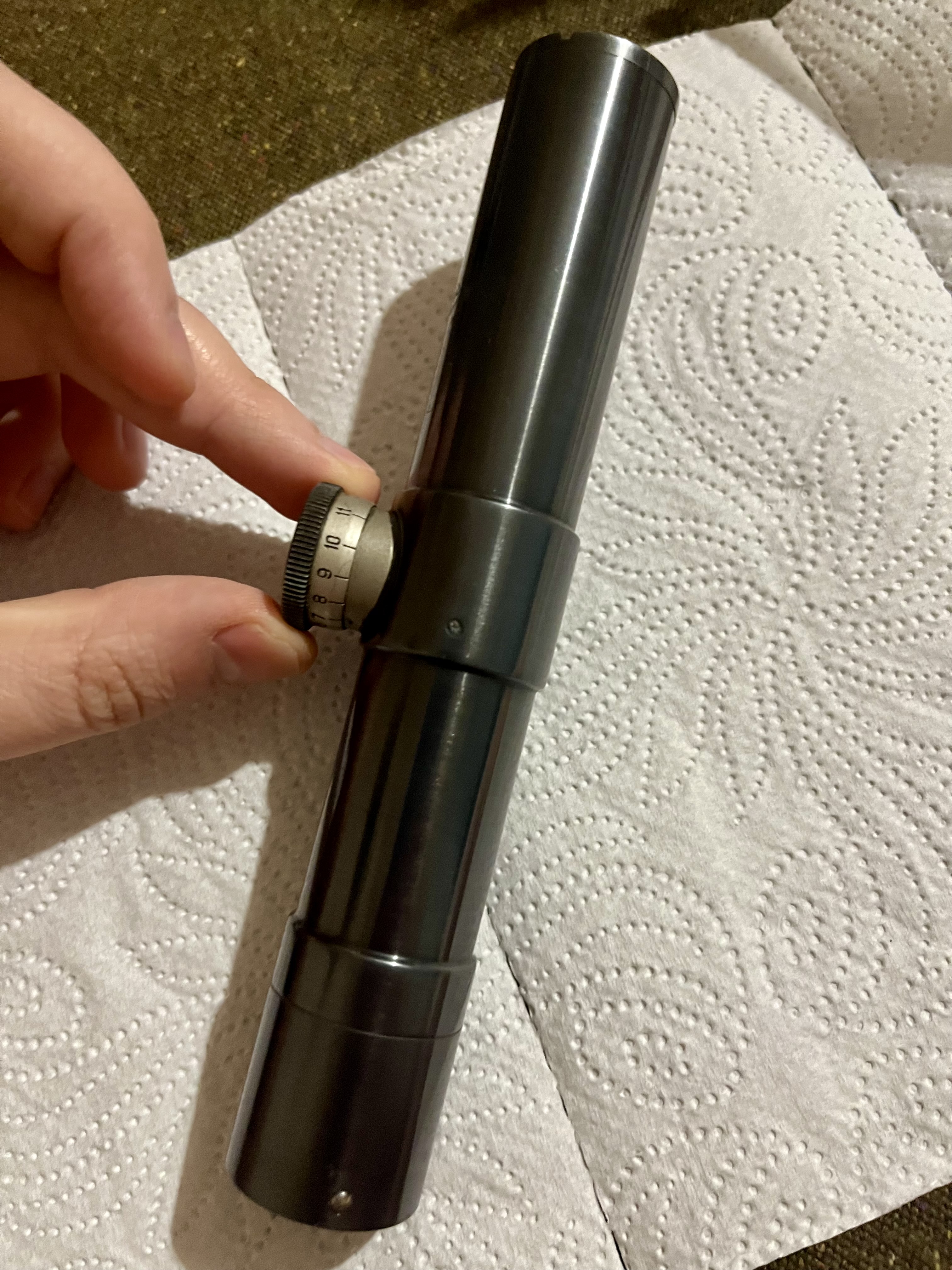

    Здравствуйте, подскажите пожалуйста цену прицел. Оптика чистая, все работает штатно,полностью в воронение, похоже не использовался.

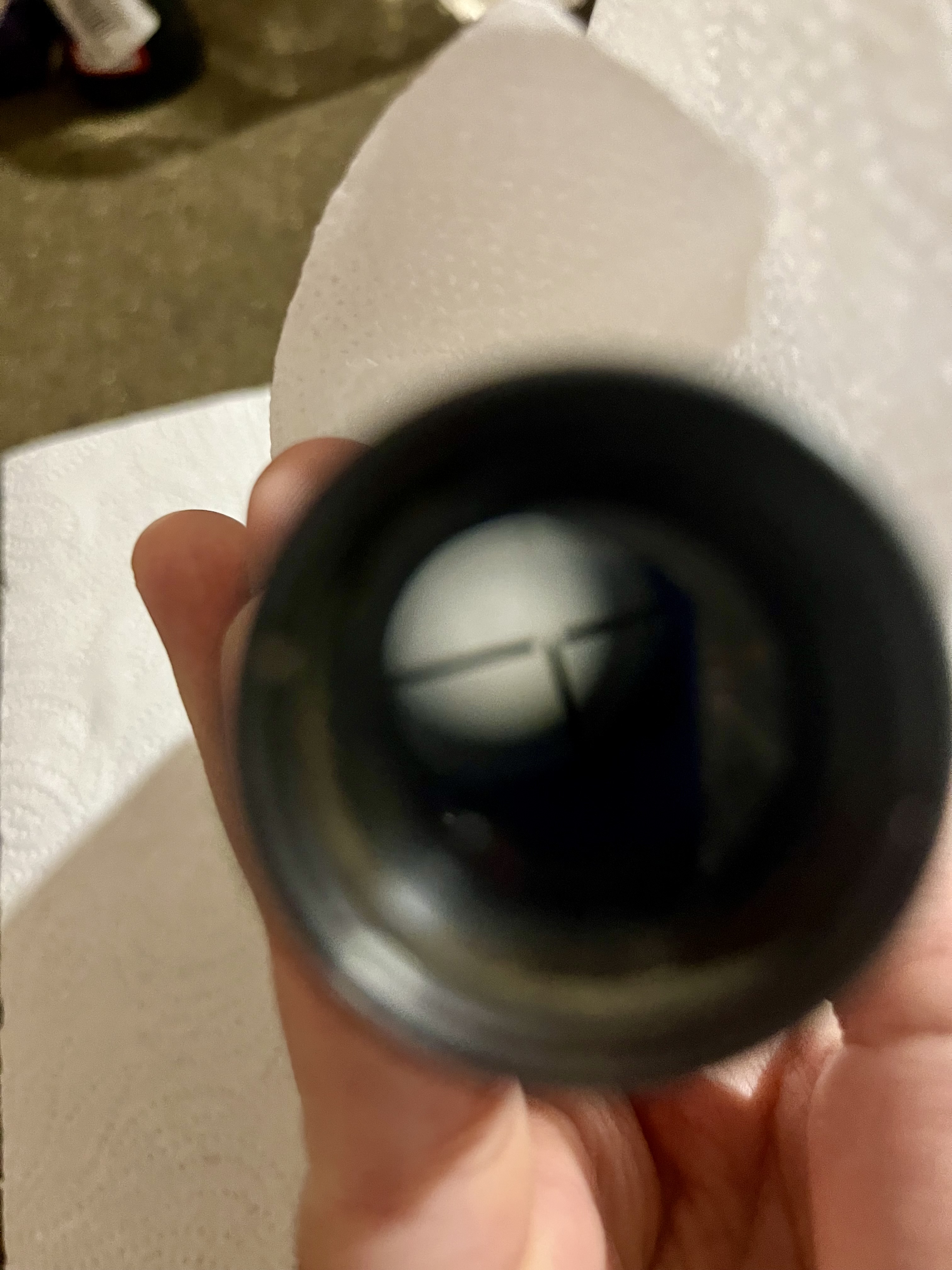

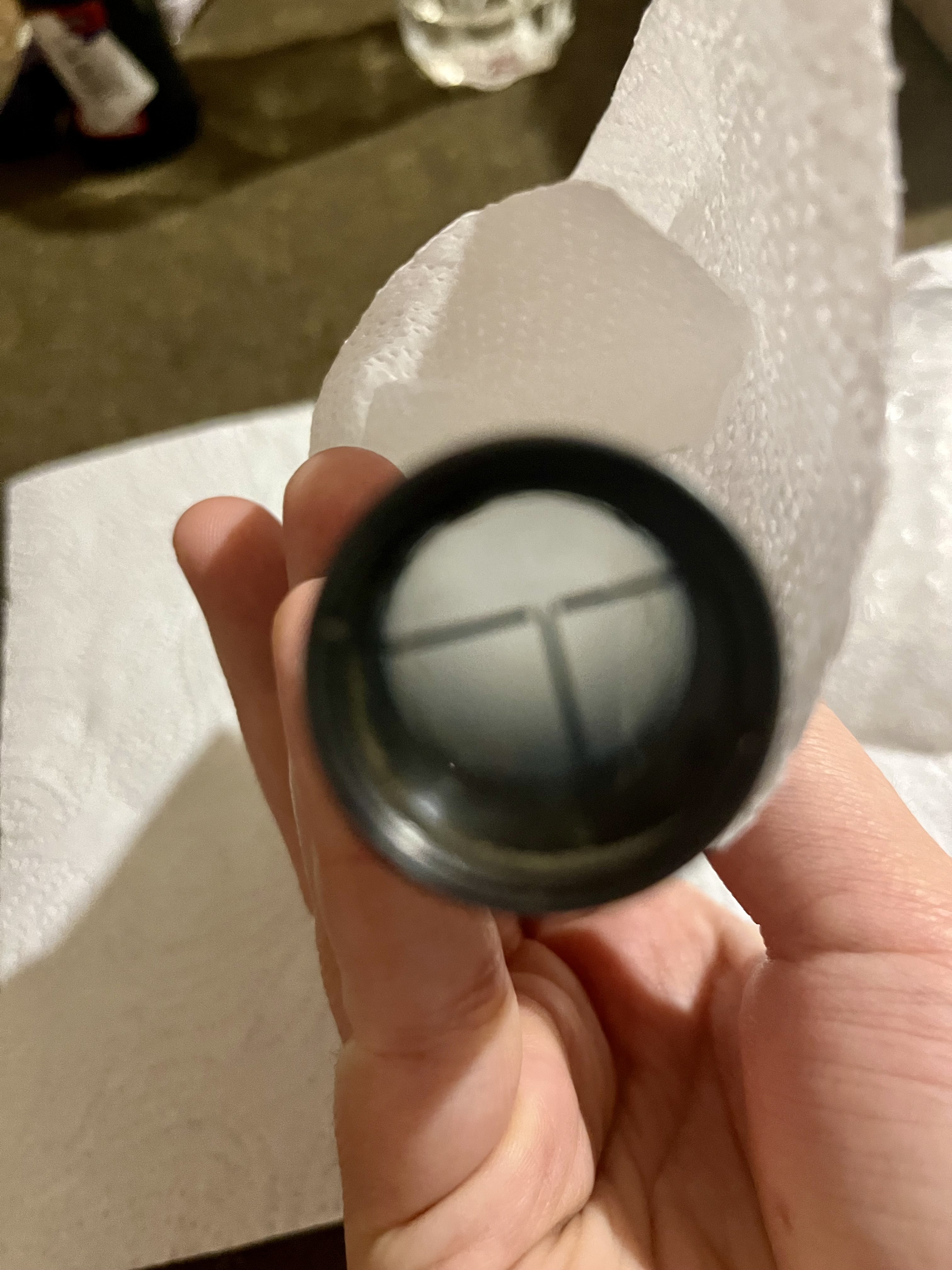

    Покажите на просвет и расскажите историю. Подозрительно хорошее состояние, не верится, что он пережил войну и не был востребован.
    Их делали реплики. Но это тот редкий случай, когда и реплика стоит денег.
    Если реплика - от 100 дол. Оригинал -ХЗ.

    Добрый вечер!

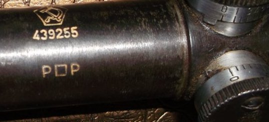

    Ваш прицел - "ПУ" (прицел укороченный) для использования вместе со снайперским вариантом самозарядной винтовки Токарева (СВТ-40). Выпущен в Ленинграде заводом №357 "Прогресс". Год выпуска Вы указали, а вот клеймо полностью на фото читается с трудом Безымянный.jpg .
    Прицел может быть не складского хранения, а после ремонта или юстировки. На корпусе могут быть клейма ремонтных мастерских (обычно ниже зав.номера в виде геометрических фигур). Например: ккккк.JPG . Наличие таких клейм может влиять на цену.
    Но даже если ремонтный оригинал и в полном порядке, то думаю, что сейчас от 3000 гр., если оригинал "склад" - то гораздо больше.
    Просмотрите проходы на нашем сайте, встречаются и сами ПУ и в комплекте с кронштейнами, что существенно повышает цену.

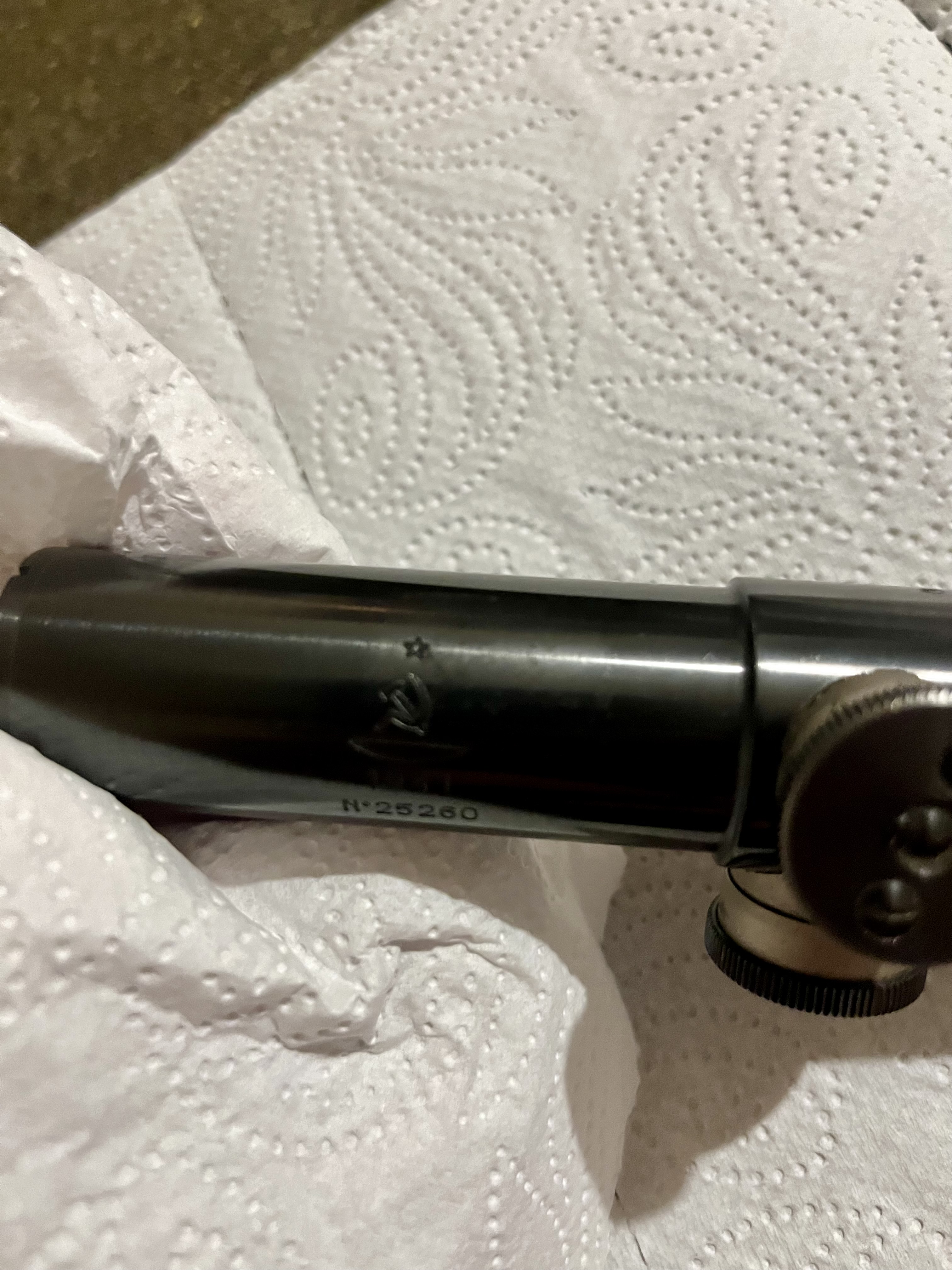

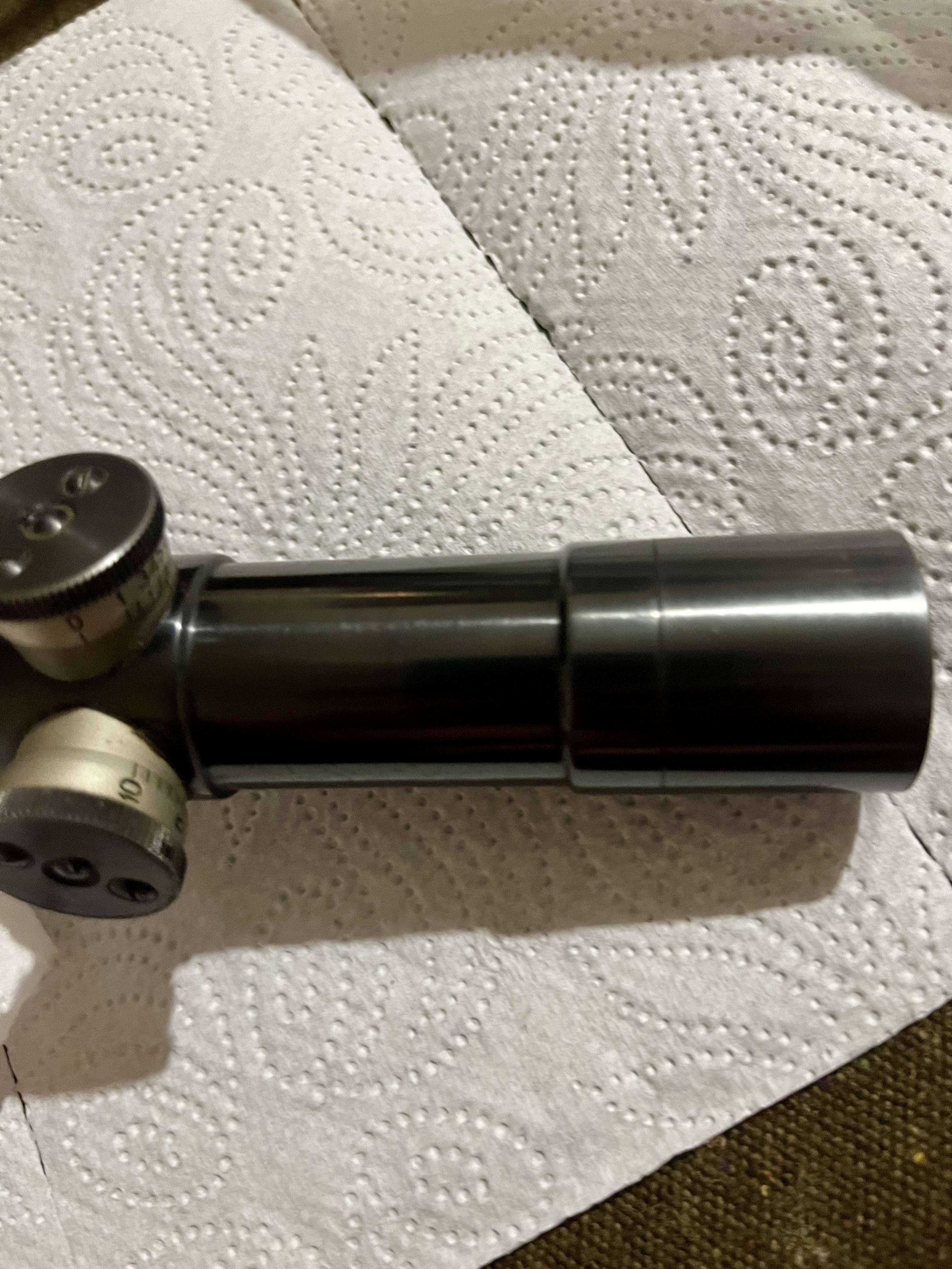

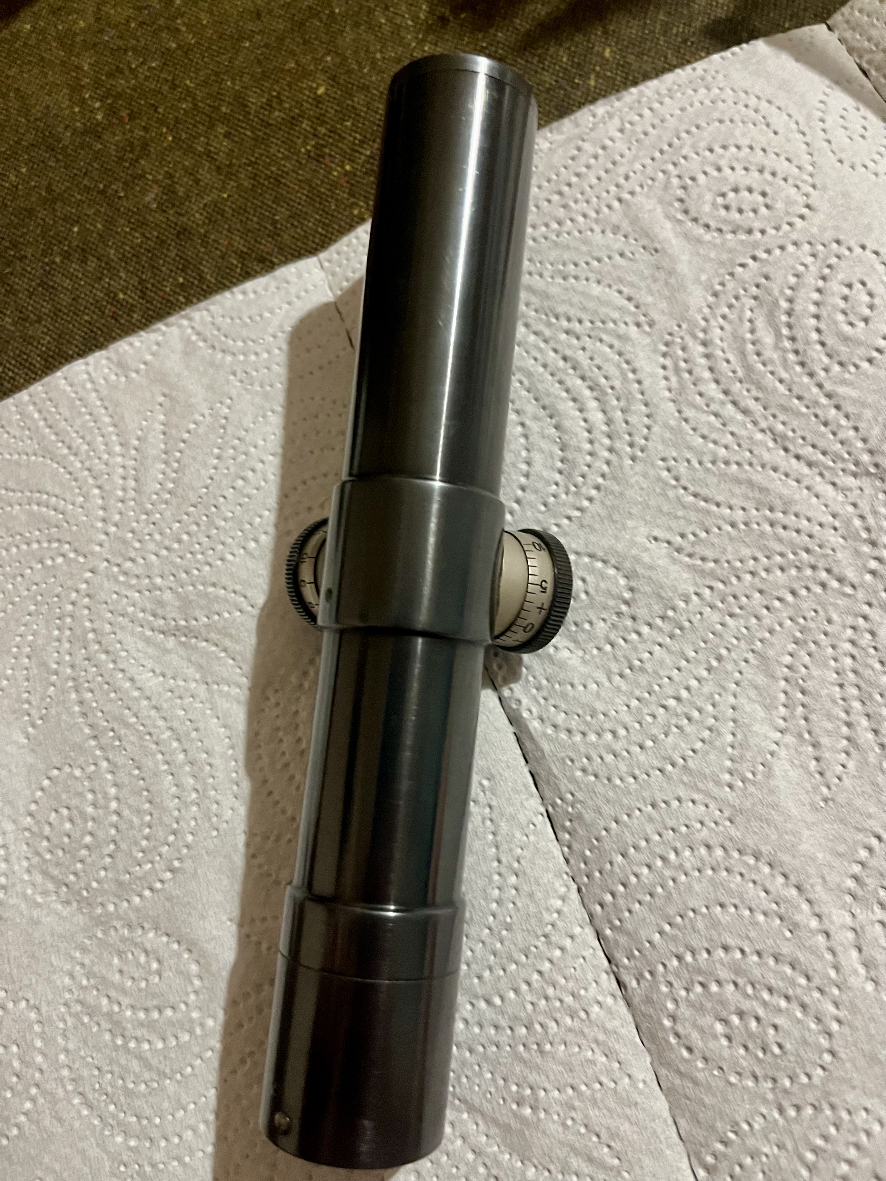

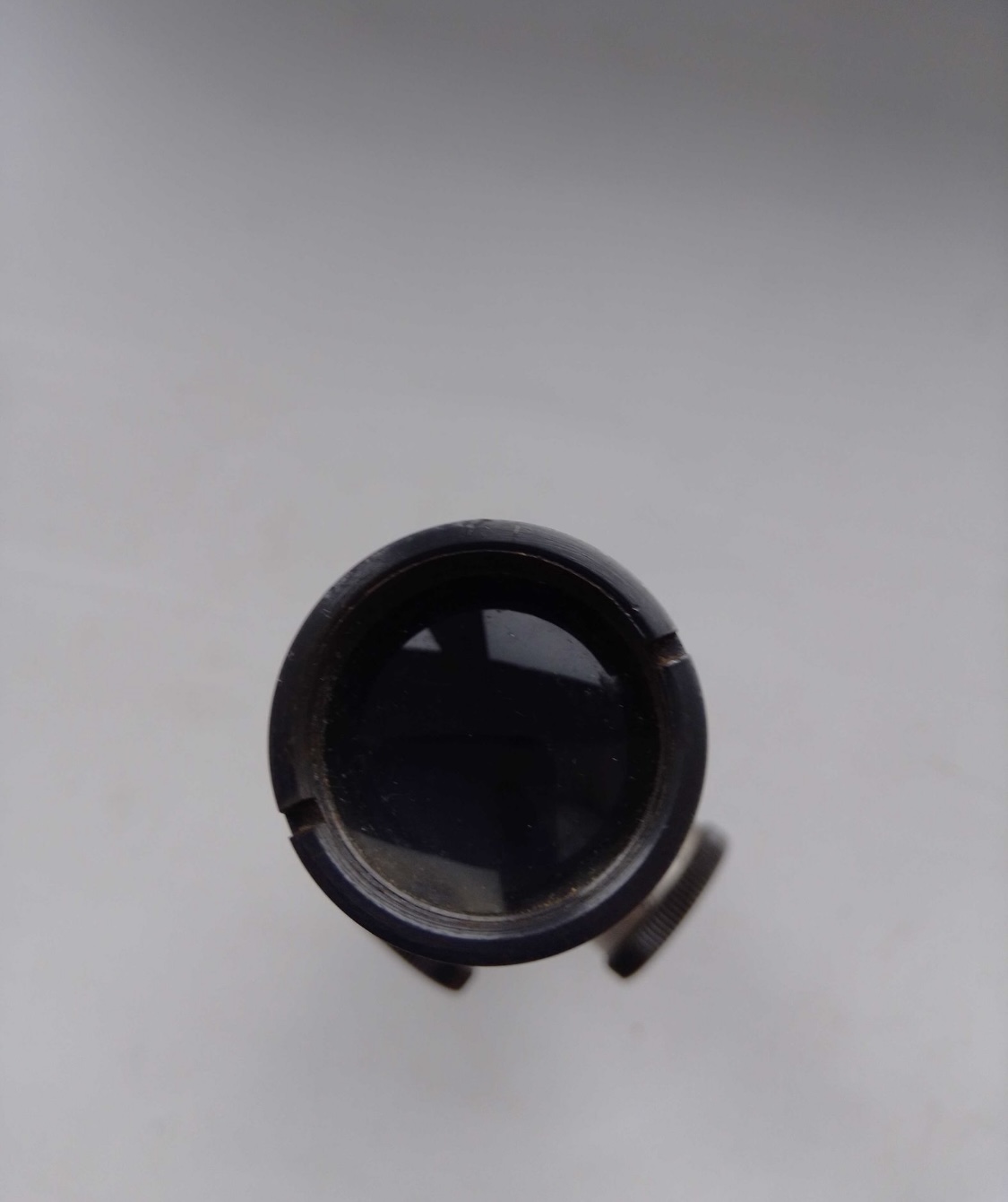

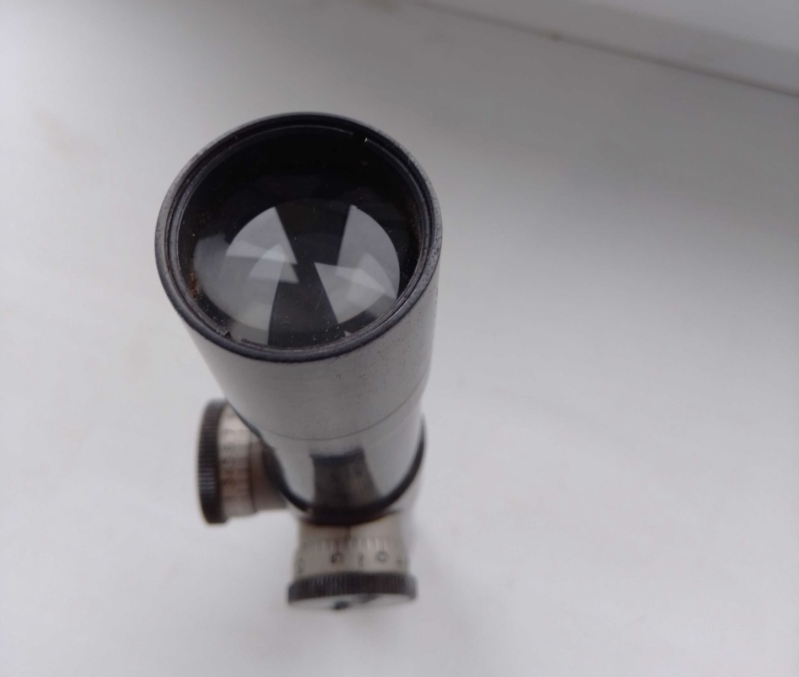

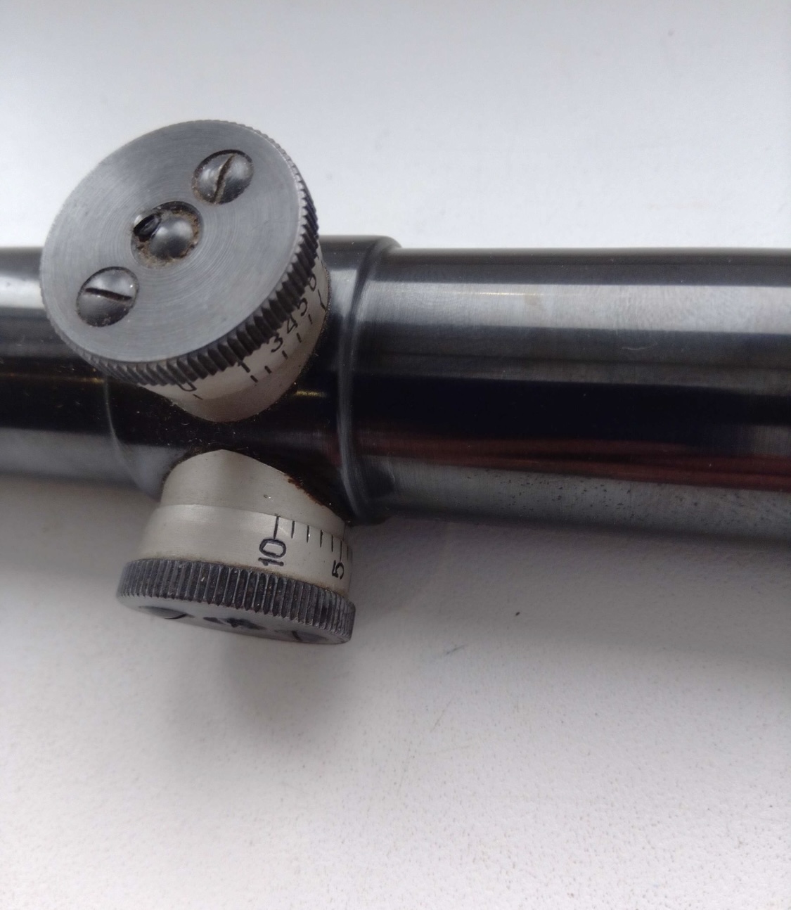

    Доп фото может внесут ясность
    Отметок туказывающих на ремонт не нашел

    Чем отличаются прицелы для мосинки и свт?

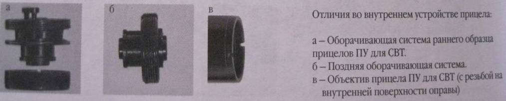

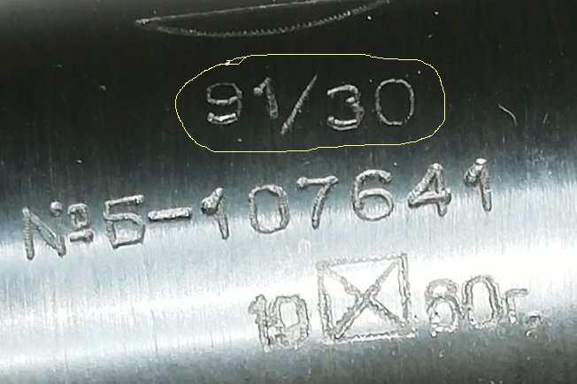

    Если кратенько то:
    - по клейму: на ПУ для мосинки над номером есть клеймо "91/30" СВМ.jpg ;
    - по габаритам (диаметрам трубы корпуса): ПУ_Мос-СВТ.jpg ;
    - по барабанчикам поправок: ПУ для СВТ и СВМ_.jpg ;
    - по внутренней конструкции: ПУ для СВТ и СВМ__.jpg .
