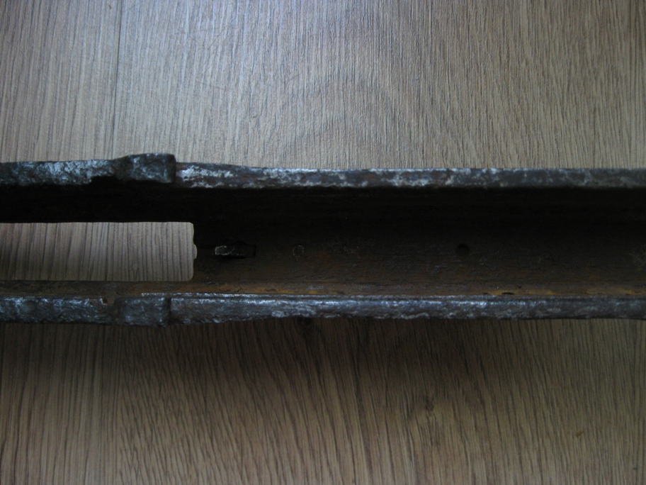

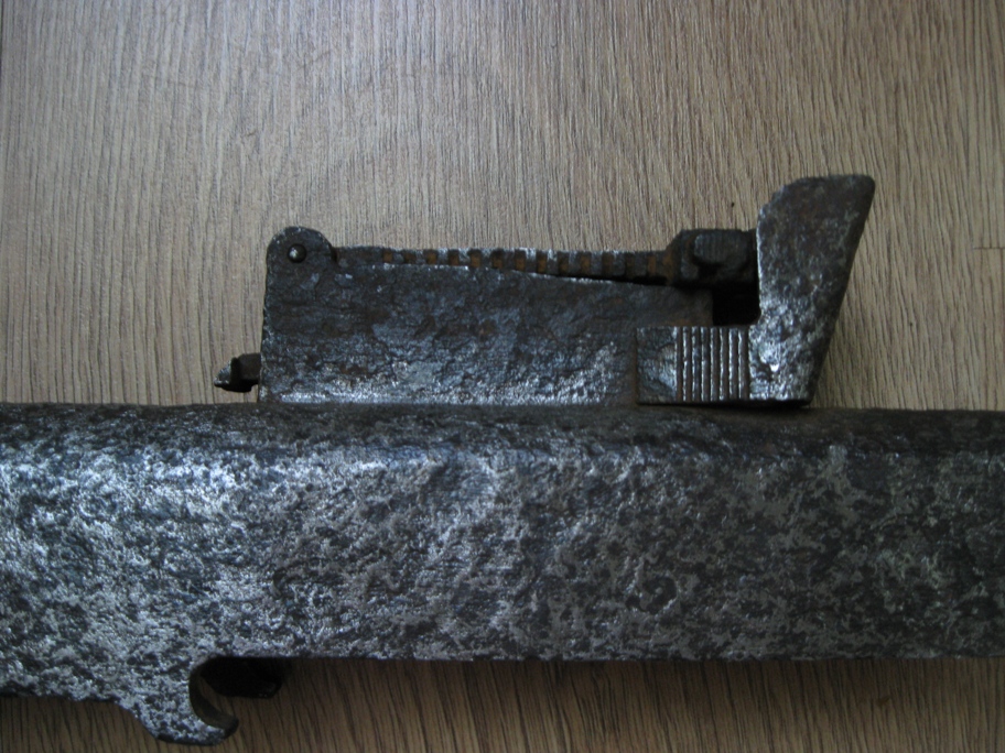

    Всех приветствую. Подскажите как снять прицел:beer:

    Вынте штифт, снимите планку с пружиной. Под пружиной будет винт, который держит постель

    Только сначала все нужно хорошо прокислотить! так как пружина прицельной планки прикипают сильно! и отвертку правильную под шлиц винта прицельного подобрать! обстучать можно киянкой или медным молотком.
