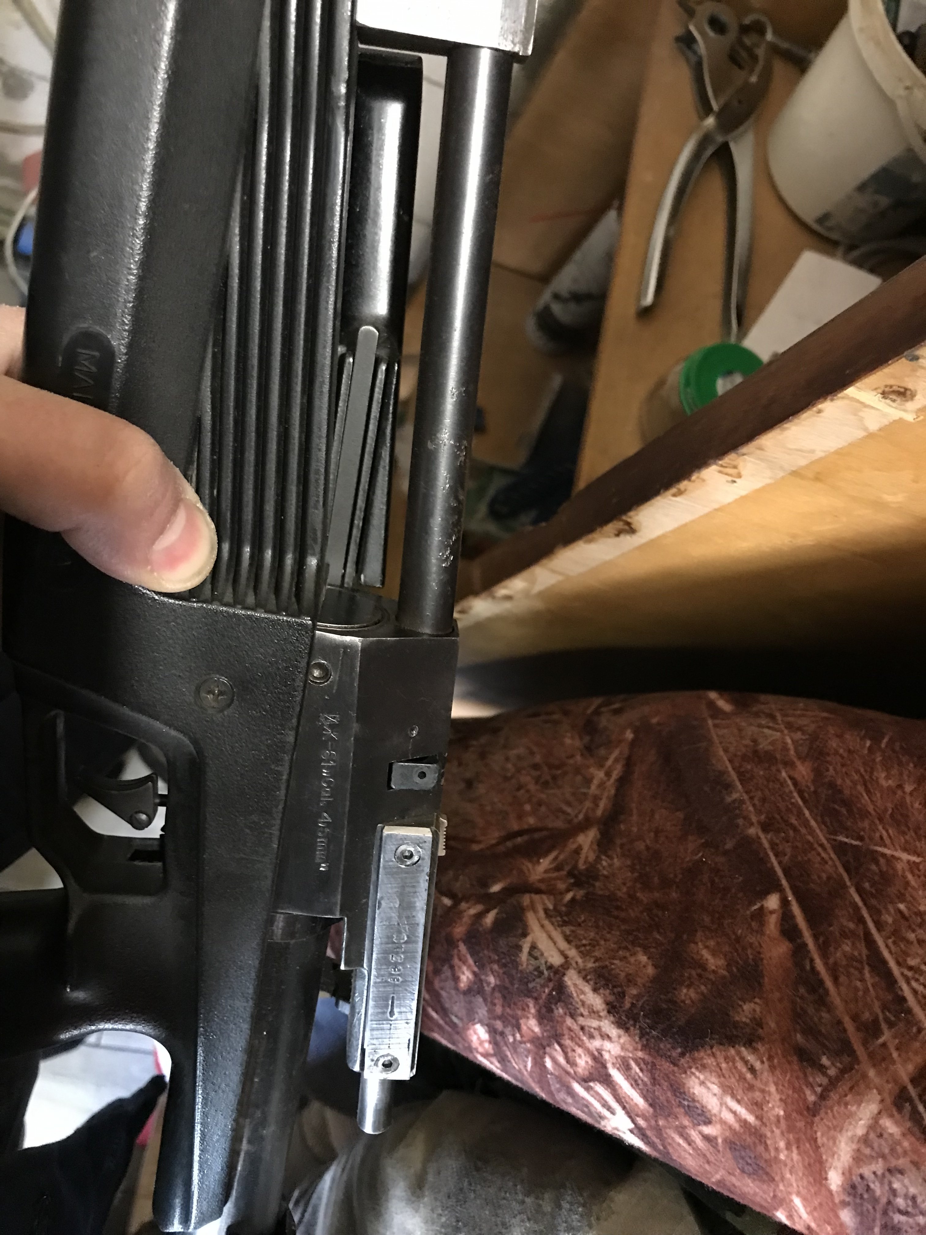

    B0395E41-BEC1-4971-BA79-F037585405C0.jpeg Я ось такий ставив з боковою ластою, по розмірам став чудово, і по висоті нормально зійшовся з рідною мушкою. Трішки помучився поки зробив кріплення, але діоптр можна знайти зовсім недорого.

    Кріпив як? Рідний метал зточував?
  16. Garik.Sh
    Garik.Sh Schütze
    Була рідна ласта під цей приціл, я вистругав пехідну пластинку і все разом прикріпив на гвинти до ствольної коробки. Якщо цікавить завтра пофоткаю.
