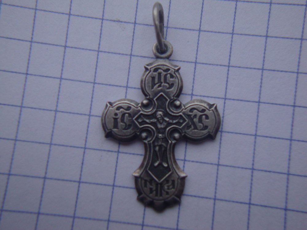

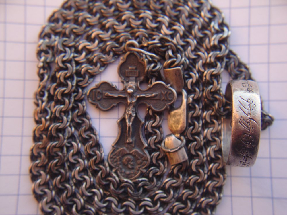

  9. стар
    стар Stabsgefreiter
    -1
    16
    1.009
    Ковшаровка
    последние находки на пляже с сильвером

  11. W00rell
    W00rell Schütze
    Порадовало колечко) Кольцо Всевластия по Толкину)) заморочился кто-то однако ж!
