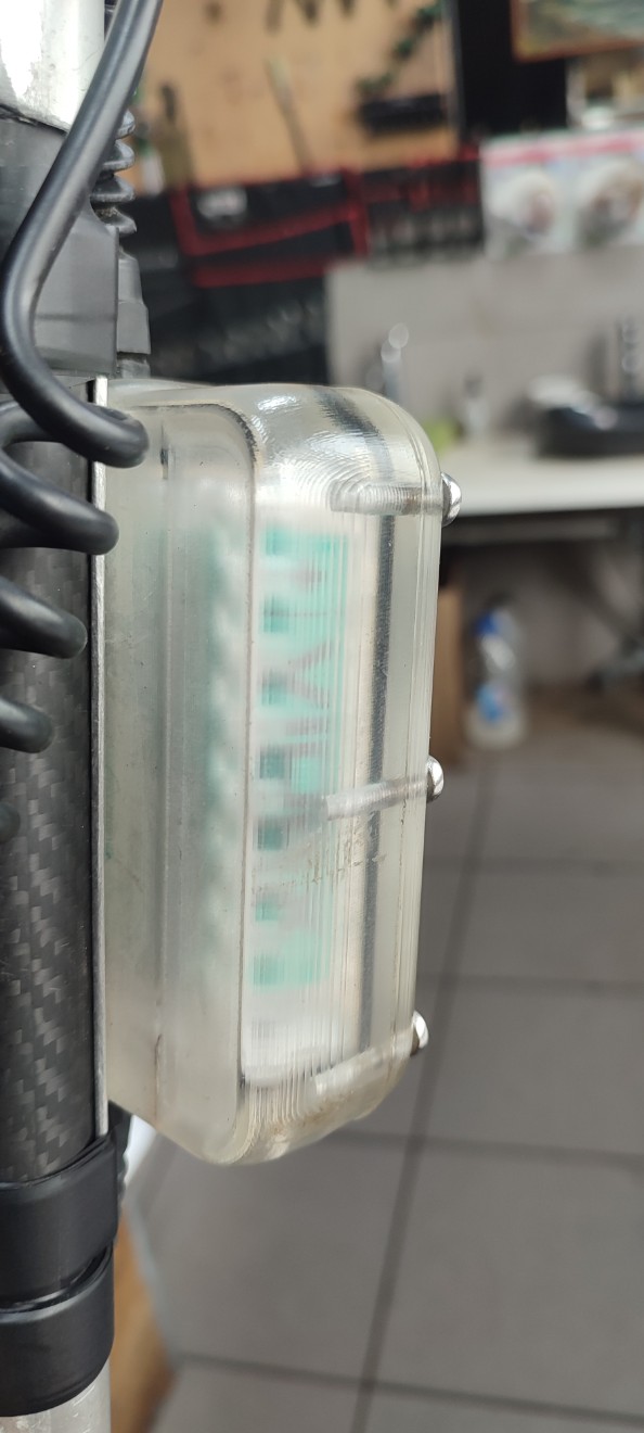

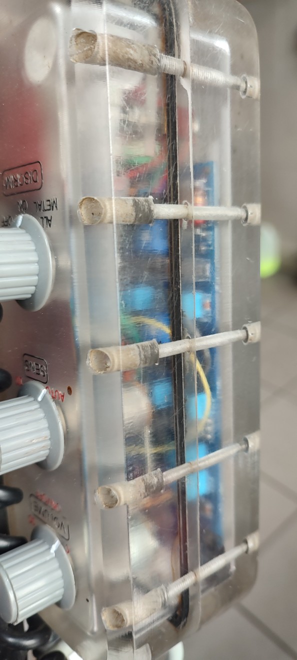

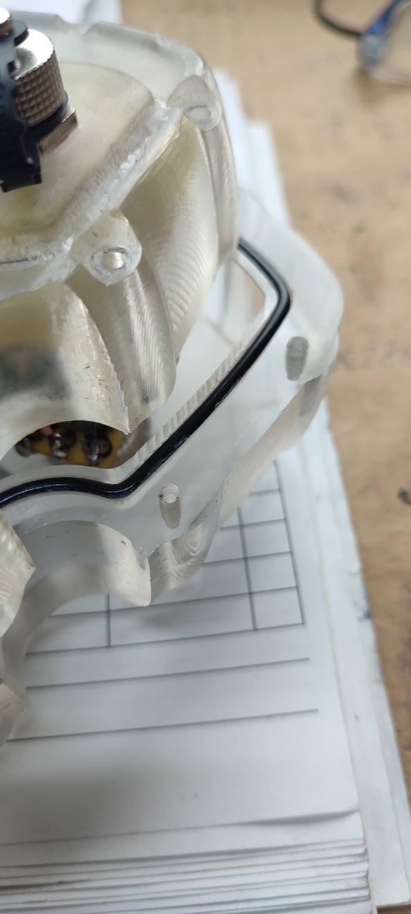

    По концепціям герметизації, типу як Жека робив, то не для дайвінга точно. Так походити по шию, окрім холодної води. В боксах "прямокутних" ніхто з проектувальників будь то Жека чі Діловера і т.д., так і не зробили канавку і не поставили резинове кільце. А зажимати прозорий ПВХ хоть тисячу гвинтів постав, протече згодом.
    Вся проблема в тому що ПВХ не резина, сильно міняється жорсткість і пружність від температури, має властивості "усадки" після сжимання і находження довго в такому положенні. Протікання частіше всього по холодній воді.
    Я пішов по шляху підказаному майстрами-інженерами підводного освтлення і ремонту підводного дайв спорядження. Краще циліндричного корпусу ще не придумано і достатньо одного гермокільця...

    Я ж кажу - любить багато говорити. Тут ніхто не запитував за солоні водойми. До того ж Жека робить не з ПВХ, а з полікарбонату і резинове кільце для ущільнення в нього на всіх приладах. Можу завтра фото зробить, якщо не вірите. А ще до популярності майстра - Жека майстер відомий не весь світ і він це довів справами, а не балачками. Шкода що не всім по карману його вироби. В мене були його Сафарі, Експ, Тьорка, Ред Голд. А зараз маю Апекс, Голден Маск4, та улюблений Совер , який мені слугує без жодного ремонту з 2017 року. Вам би в нього повчитися, а не мазати його працю брудом. С повагою.

    Для Сапера фото боксів з о-рінгами від Жеки: IMG_20250506_161810.jpg IMG_20250506_161940.jpg IMG_20250506_162035.jpg

    В Жеки я бачу корпуса фрезерованi, мабуть на верстатах з ЧПУ з товстого оргскла, а це треба на кожний корпус до кожного прилада ще й програму написати, яка керуе верстатом. А якщо вручну - ще бiльше геморою, тому мабуть й цiна його достатьно вiдповiдае трудозатратам
