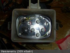

    Привет.А ходил ли кто с Golden Mask 3+ turbo по морскому пляжу.
