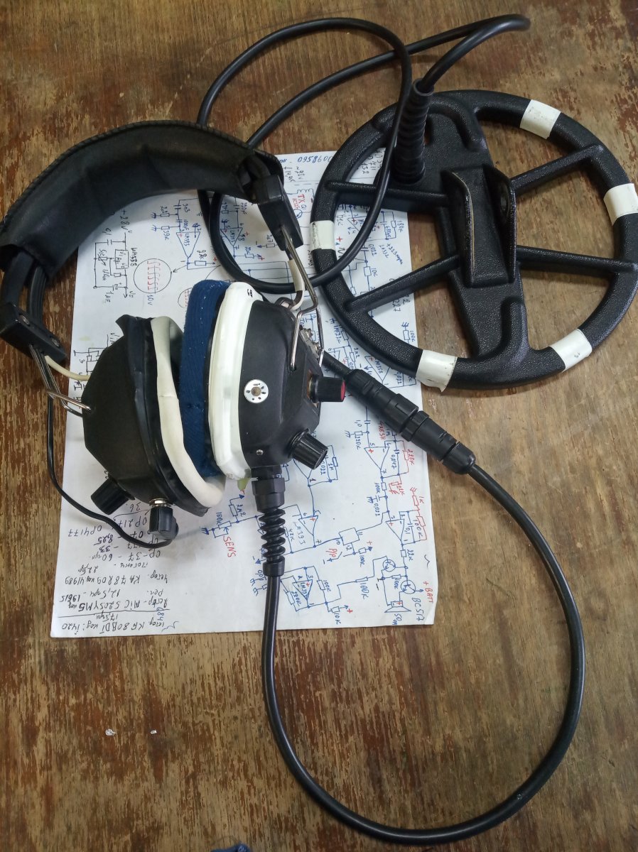

    Тоже балуюсь пиратом, для моря то что надо,серьги видит,кольца и т.д.Маленький, статика махать не надо озвучка 3,4 кГц и визуальная под водой всё слышно,катушка 12 см и т.д. ныряю среди толпы. IMG_20201022_163759.jpg

    Доброго дня Ваш вариант классный Знаю камрада он поставил плату Пирата в корпус подводного фонарика а индикация вибро моторчик от мобильника Катушка чуть меньше вашей И что удобно вся конструкция в одной руке

    IMG_20210422_172221.jpg IMG_20200215_075624.jpg IMG_20210430_083915.jpg вариантов пирата много,все в основном для воды сделаны.

    IMG_20210914_065111.jpg IMG_20210914_065144.jpg IMG_20210914_065242.jpg IMG_20210914_065242.jpg Такой ещё вариант,а это с дискримом IMG_20210914_065356.jpg корпуса в основном ip68 Bahar.
    Kyzma Odessa, kyrt та Саня ZP.UA подобається це.

    Да Пират по своему уникальный мд С дискримом не собирал поговаривают что дискрим в пирате снижает чуйку Интересно ваше мнение

    штанга для воды с подручных материалов вес 350 гр. IMG_20210914_064742.jpg IMG_20210914_064839.jpg IMG_20210914_064919.jpg IMG_20210914_064919.jpg в общем конструкции выходного дня

    совершенно верно дискрим ,грунт,треш.Делал с двух пиратов глубинник антенны были 50см но так глубоко рыть для меня тяжело разобрал.

    Пират действительно уникален своим схемным решением, когда нештатный режим работы операционного усилителя используется так изобретательно, это гениальный парадокс и придумал его действительно прекрасный инженер. Но как прибор - это скорее игрушка, чем полноценный детектор, хотя для задач именно подводного поиска без дискриминации - лучше не придумаешь - простой, маленький, и глубины под эту задачу боле чем достаточно. А импульсников с полноценным дискримом не бывает - не тот принцип работы. Попытки его создать были, но результат плачевен.

    Вибачаюсь, раніше я показував свою стару конструкцію мд вона підходить як для води,так і для суші. Може хтось захоче повторити, хто любить ходити по воді, але не має коштів на дорогий прибор. IMG_20210914_101942.jpg Все знаходиться в вухах,але ходити по воді можна тільки по шию. IMG_20191222_134229.jpg Знахідки знайдені цими приборами,великі цілі не показую, бо їх бачить кожен прибор.

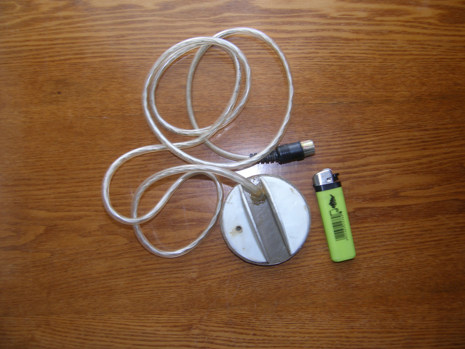

    Честно говоря не ожидал что у нас тут розкрутится пиратская тема Может кому и пригодится небольшая подсказка Вот та катушка на фото рядом с зажигалкой намотана монтажным многожильным проводом 03мм в виниловой изоляции Концы оставил длинные(выполняют функцию кабеля)пайка возле катушки отсутствует Это упрощает герметизацию катушки

    Пират видит все Гвоздь диаметром1мм длина меньше1см катушкой та что на фото(с зажигалкой)цепляет 5-7см Цветной метал так же Но у пирата есть нюанс его нужно на каждую катушку настраивать Меняется катушка-меняется сопротивление следовательно и ток в катушке Сочетание диаметр катушки сопротивление ток и определяет глубину и чуйку

    В процессе экспериментов выяснилось что сопротивление катушки желательно не должно превышать 5 ом Иначе при неблагоприятном стечении расброса деталей пират может не запускаться

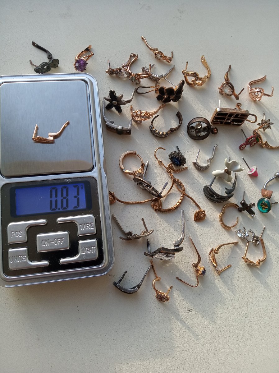

    Недавно купил Garrett Apex в гермобоксе и установил на него Нел Снейк. Сейчас тестирую. Пока до конца не понял, но первая правильная находка(серьга 0.83 гр 583пр. очень сложной формы) даёт надежду на правильный выбор. Основная задача - поиск в очень солёной воде со сложным грунтом(угольный шлак).

    Теперь я видел все:eek:
    Катушка размером с зажигалку:rolleyes:

    Да Решение не стандартное А интересно что вы себе сказали когда впервые увидели поисковую рамку2на2 метра которая крепится не к штанге а к копарю
