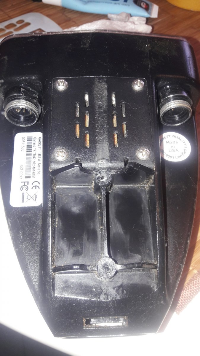

    Не пугайтесь Вы так) Но если активно в воде эксплуатировать, то этого не избежать.

    так в чем проблема не пойму..?
  3. denmlab
    denmlab Oberfeldwebel
    524
    Ukraine
    Проблема в креплении блока к штанге. Пластик выходит из строя, трескается, блок отваливается. Поэтому, нокта будет лучше прошки.
    FAN-FAN та intelBro подобається це.
  4. intelBro
    intelBro Feldwebel
    344
    м. Ч
    и сколько Вы примерно в воде отходили пока крепление не треснуло..?
  5. denmlab
    524
    Ukraine
    У меня был полный порядок с прошкой, когда была. Классный прибор, особенно с нел Снейк. Я его не сильно эксплуатировал в воде . Другое дело - прохор у коллеги. Тот помер на третий сезон. Но там его шатали нормально под водой. Фото для наглядности, с интернета. Это проблема всех гарреттов

    Лучше сразу шурупы длинные вкрутить. Длиннее на мм 4-5. Не помню,но можно в темах найти. У меня отвалились два крепления. Я заплатил вроде 100 дол. За замену на новый блок. Через время отвалилось одно крепление. Я поставил шурупы длиннее и так хожу уже который год.
