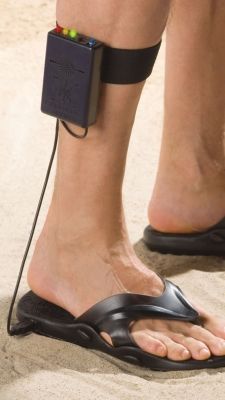

  19. maxskype51
    maxskype51 Leutnant
    1.854
    Як варіант хто не хоче клюшкою махати :D
    LEXXX, Captain Flint, Pat та 4 іншим подобається це.
  20. Pat
    Pat Stabsfeldwebel
    719
    Приветствую, коллеги. Вот задумался о смене детектора для пляжного поиска. Пока рассматриваю варианты.
    Вопрос такого плана: юзал кто-нибудь Nokta Makro Anfibio Multi?
    Какие впечатления?
  21. Captain Flint
    Captain Flint Oberleutnant
    1.590
    UA - today,
    Дуже корисний варіант, в потрібних місцях.
    Але тільки щоб цей девайс був закритий штанами - повний-анонім пошук, знову ж в делікатних місцях.
    Мої знайомі в Великобританії це вже застосовують в пошуку і дуже задоволені ефектом - людина невидимка.
    Клас...:beer:
    maxskype51 подобається це.
