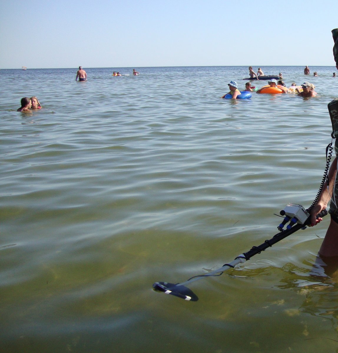

  9. lesnoi
    lesnoi Stabsfeldwebel
    51
    87
    1.338
    харьковская обл.украина

  10. Шахтер1961
    Шахтер1961 Obergefreiter
    224
    не работает скорее всего из за большой катушки 30на 25---во всяком случае мне обьясняли так--со снайперкой может и заработает
  11. dominator343
    dominator343 Stabsfeldwebel
    1.228
    Украина, Бровари
    Нет,не верьте - у меня были снайперки 12.5 см и 20см. Еще раз пишу, что ТГС в соленой воде адекватно работать не будет. А в прочем - купите и сами проверьтеo_O
