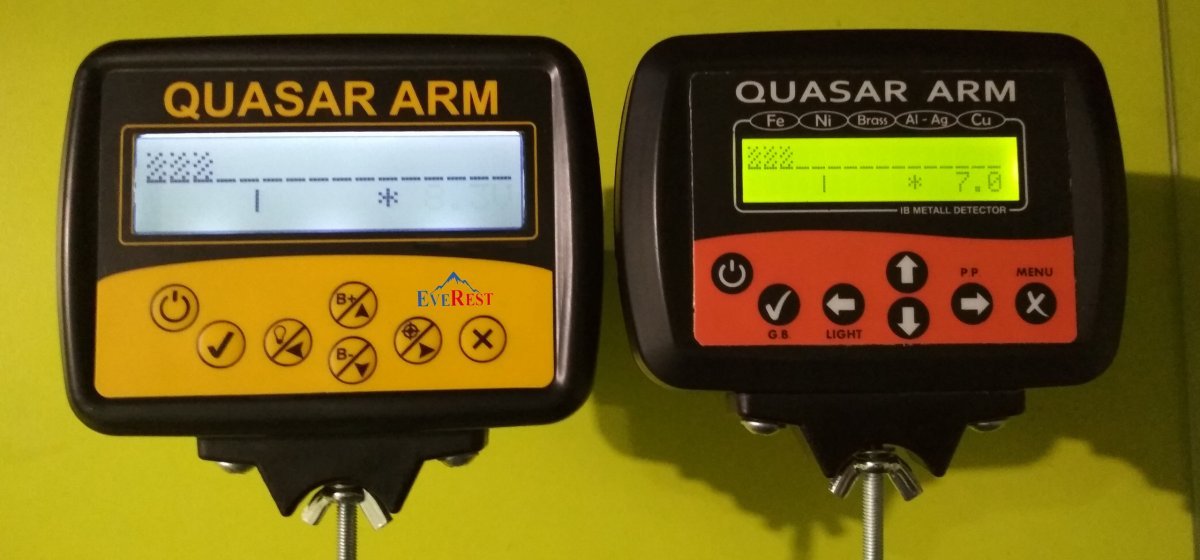

  17. skidbladnir
    skidbladnir Hauptmann
    3.305
    Worldwide
    Есть и с большим дисплеем.

  25. Golden mask
    Golden mask Stabsfeldwebel
    89
    170
    882
    Здравствуйте. Взял на днях квазар от сапёра по-моему. Дак вот что хотел спросить. В общем голова у меня скоро разорвется на мелкие части. После вайтса
    это музыкальный центр. Подскажите пожалуйста какие должны быть настройки, чтобы я мог внести и сохранить их. Там есть в профиле 3 настроеных для снайперки, частота 18кгц.
    FAN-FAN подобається це.
  26. Сапер
    Сапер Oberfeldwebel
    608
    Харьков, Украина
    Иван, посмотри для начала инструкцию на квазар-арм.
    Если ходил аналоговым 1 или 2 тона, всегда можно выставить аналогично и в твоём приборе.
    На тему квазаров множество видео в Ютубе.
    Я лично просто балдею от полифонии квазар-арм.
    Походи с полифонией на деусе и поймёшь, что такое сложность различия целей на слух...
    Будут вопросы, с прибором должны были дать и мои телефоны.
    Обращайся.
    Golden mask подобається це.
