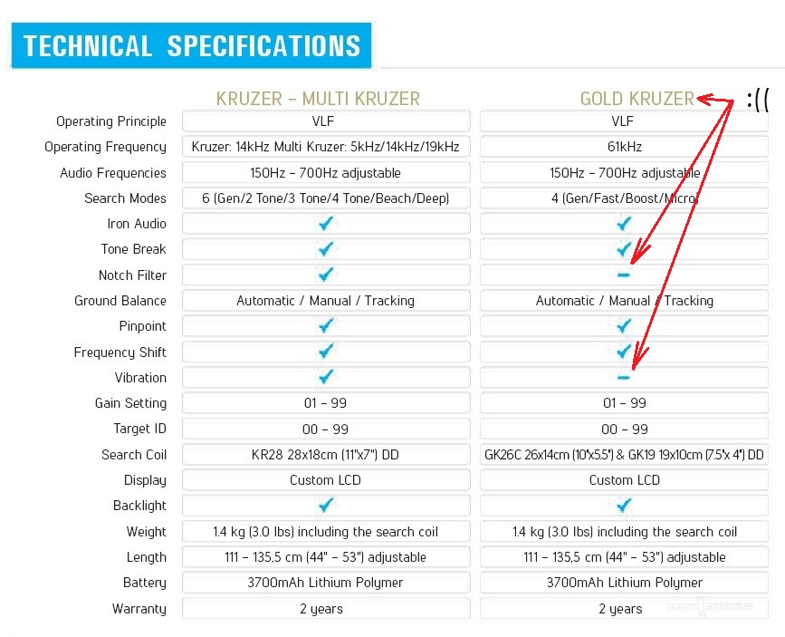

  13. buldozerman
    buldozerman Obergefreiter
    124
    город
    Понял, раз уж у 14-го тоже не обычная синусоида, как и у 5-14-19, то 3-х частотный будет более оптимальным выбором, хоть он и заметно дороже.
    Однако, если честно, то я также как и некоторые другие отозвавшиеся в откликах,
    практически не услышал сколь-нибудь ощутимую разницу между 14 и 19 кГц во время теста Мульти-варианта на пляжном песке с монетами и цепочками :confused:
    Не только это, а ещё и тот факт просто добил, что у него кастрировали 2 функции, которые есть у двух других его собратьев, а именно
    интересную функцию с возможностью вибрации в рукоятке Vibration и отличную возможность вырезать ненужный в поиске тип металла Notche Filter,
    которая вряд ли была бы лишней у такого, откровенно говоря, пылесоса :(
    Wolfgrey подобається це.

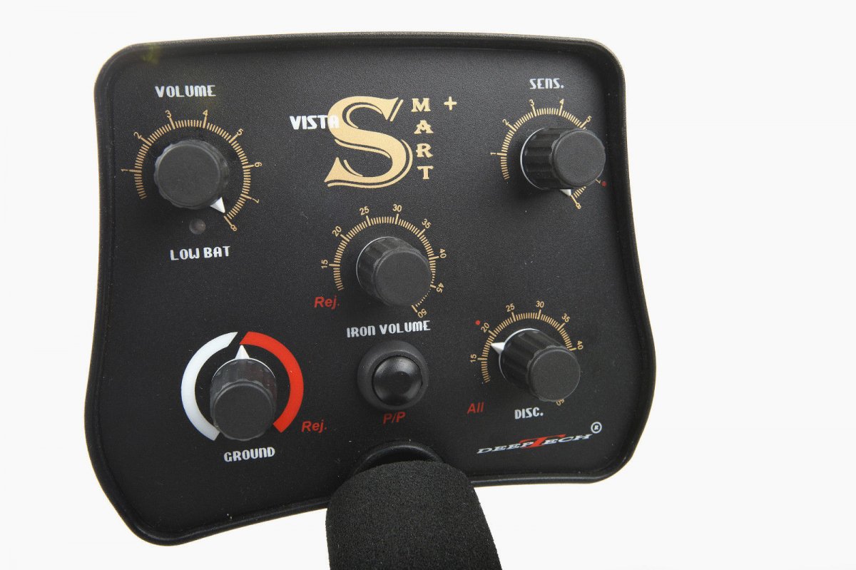

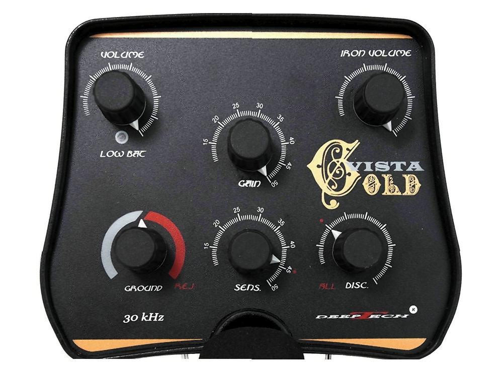

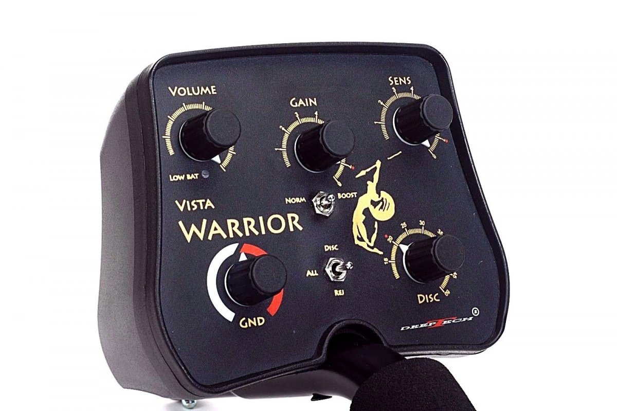

    :) Раз уж в тему захаживают такие технически подкованные и уважаемые форумчане, тогда быть может попробуем поразмышлять на тему
    об уровне полезного выхлопа в области находок мелкозвенного пляжного голда именно чисто аналоговых приборов с подходящими характеристиками.
    Возьмём, к примеру, детехтуры одного из самых малоизвестных болгарских производителей DeepTech, а именно такие модели Vista, как
    Gold (30kGz), Warrior (18kGz) и Smart (15,5kGz). Что скажете, господа присяжные заседатели?
    (про Смарт с его 15,5кГц я уже догадываюсь, так как он не входит в "золотую зону 17-20")

  18. andrey_u
    andrey_u Gefreiter
    105
    Одесса
    Это только пробовать , я отдал бы предпочтение 18 kGz . Это лично мое предпочтение , я такую частоту использую и на пляже и в поле. Хотя подводным тесоро тайгер шарк с частотой 12 kGz ( на счет частоты могу ошибится) самая мелкая находка это кулон 0,6 гр в воде катушка 10 ,режим динамический.
    Я к чему ,огромную роль играет удача.
    Почему не голд , данные приборы для приисков где нет мусора . И возможно данный прибор двух или трех тональный. Что тоже усложнит поиск.

  19. buldozerman
    124
    город
    Да, вы правы, мало того, что они двухтональные, так ещё и разница между тонами низкий-чёрный хоть двухкратная по звуковой частоте, но на слух почти сливается, из-за чего начинаешь уже путаться, цвет пищит или чермет. Но также, как я понял, каждый из двух основных тонов имеет и свои звуковые оттенки. В общем-то говоря, всё это намекает на то, что Виста-приборы лучше слушать в наушниках, а к модели Gold Gain на 30kGz они так вообще типа подарком идут в комплекте.
    По поводу некой затруднённости использования всех этих приборов на мусорке можно предполагать по той же самой сливающейся в звуке тонов озвучке,
    особенно которая может чувствоваться во время усталости, но какую бы оценку вы дали результатам вот этого интересного наил-теста с Vista Gold Gain? :rolleyes:

  20. andrey_u
    andrey_u Gefreiter
    105
    Одесса
    Судя по видео прибор работает по мусорке цепко хорошая скорость отклика, добивать хутор то что надо , не глубоко но находки будут. Но на пляже другая картина много цветного мусора . А прибор интересный , какая ценовая политика данных приборов ?
  21. buldozerman
    124
    город
    Ну, насчёт неглубоко при такой высокой частоте 30 кГц меня самого вопросы и напрягают, особенно по пляжному поиску, но для большей уверенности по глубине для зачищенных уже на сегодня хуторов и полей можно подстраховаться и взять предыдущую модель Голда с частотой 25 кГц. А она по глубине показала неплохие результаты
    Поэтому и задумываешься о двухстороннем дискриме со стороны "медь-и-назад". Но, что поделать, скоро мы будем говорить не "хочу-не-хочу", а "буду копать всё".
    Говорят, на Украине был (или и сегодня есть) официальный дилер DeepTech, в России тоже есть (можно поглазеть на их официальном сайте). Цены на эти мд высокие, но они видят требуемые голд-цели, а от большинства таких, что либо не дешевле, либо дороже, реальной пользы и толку в этом голд-вопросе либо меньше, либо вообще нет.

  24. buldozerman
    124
    город
    Vista Warrior 18 kHz, тест на крошечный золотой фрагмент весом 0,001 грамм :eek:
  25. skidbladnir
    skidbladnir Hauptmann
    3.305
    Worldwide
    Там шкала не в граммах, а в унциях.
