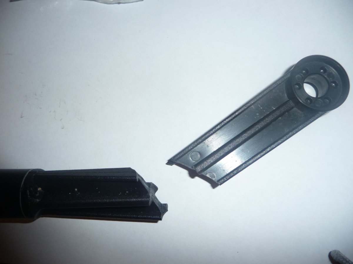

    Основной приоритет в сухопутном поиске до береговой линии и, хотя этот 22 кГц-детехтур как и большинство других позволяет окунать свою катушку в воду, конечно же, был бы не прочь, если он был с IP68, так как этот факт не допускает пересекать ту самую линию и всегда есть вероятность его случайного выскальзывания и мгновенной полной порчи блока :rolleyes:
    Однако, из приглянувшихся мд с нормальной защитой IP68 остаются только вдвое-трое более дорогие Макро Крузеры (пока хз) и Эквиноксы (пока хз). Для цепочек из правильного металла у Крузеров недостаточна частота 14 кГц (у одночастотного) или 19 кГц (у трёхчастотного), а Голд с его 61 кГц, учитывая кастрирование в нём двух необходимых функций - под водой Vibration и на суше Notch Filter - на суше превратиться в задротный пылесос для бесконечного копа всего и вся хлама, так как он, скорее всего, рассчитан на поиски самородков на поверхности и в таких местах, где кроме как камушков разного сорта больше нет никакого постороннего мусора от цивилизации.
    Без возможности мочить в воде его блок для прибрежного поиска великолепно подошёл бы ещё один весьма дорогой зверёк, но у него хрупкая конструкция, особенно ребристый переходник с нижней части штанги на катушку :( , поэтому несмотря на великолепное зрение с его 25-30 кГц, рассмотрение Vista Gold Gain соблазнительно, но также сомнительно...

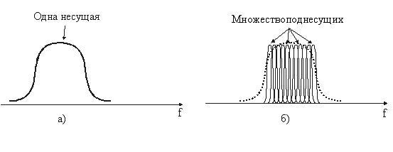

    Для некой большей наглядности, что есть полуволна несущей частоты и как под её полуволны маскируют поднесущие частоты, приведу вам вот такой простейший,
    но в общем-то доходчиво поясняющий график

    Это уже глубокие дебри. Вы даете правильные определения, но он тут ни к чему. Сам термин "несущая частота" к классической металлодетекции слабо применим. Несущая частота в том виде, в каком вы пытаетесь её здесь рассматривать, должна многократно превышать частоту модулирующего сигнала. Т.е. на высокую (радиодиапазона) частоту накладывается модулированный звуком низкочастотный сигнал. Детектируя его в приёмнике получаем звук -это основы радиопередачи в амплитудной модуляции. Бывает ещё и фазовая модуляция - там сложнее, есть и частотная, тоже несколько запутаннее - но к металлодетекции это отношения не имеет. Передающая катушка не модулирует сигнал, все частоты - и основная, и гармоники, излучаются ею синфазно. В принимаемом же сигнале от цели чстоты имеют некоторый фазовый сдвиг, который можно оценить с помощью т.н. "фазового детектора" - это такое хитрое устройство, на выходе которого мы имеем постоянный потенциал, уровень которого зависит от соотношения фаз опорного и принятого сигналов. Вот с работой этого детектора нужно глубоко разобраться, чобы понимать работу прибора. Если реализовать ФД программно, с помощью АЦП и микропроцессора, можно оценивать сдвиг фазы не только основного сигнала, но и его гармоник. Вот на этом и построенная т.н. "многочастотность".
