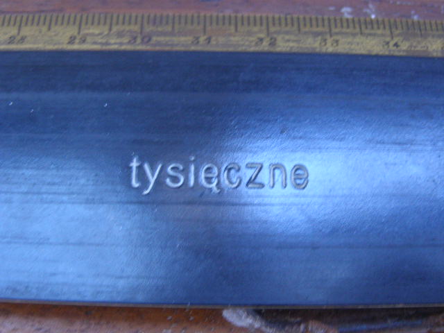

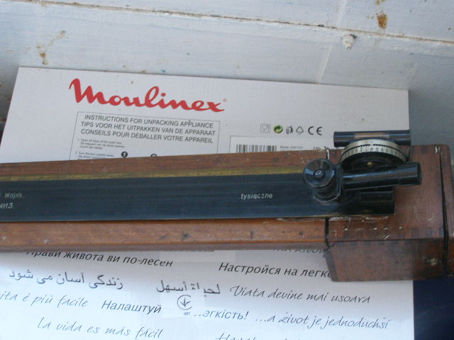

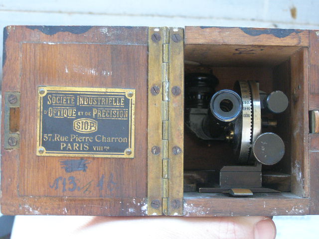

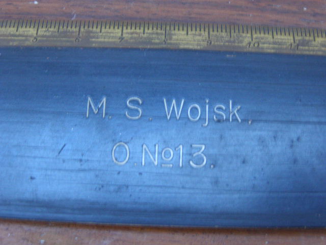

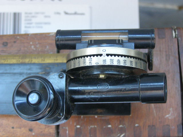

    Доброго дня шановні форумчани, підскажіть будьласка що за девайс.
    Знаю що Франція для Польщі, військовий.
    Напис на лінійці, переклад з польскої мови Міністерство війскових справ
    http://pl.wikipedia.org/wiki/Ministerstwo_Spraw_Wojskowych
    На перед дякую.:beer:

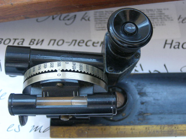

  3. 6ATbKA MAXHO
    6ATbKA MAXHO Stabsgefreiter

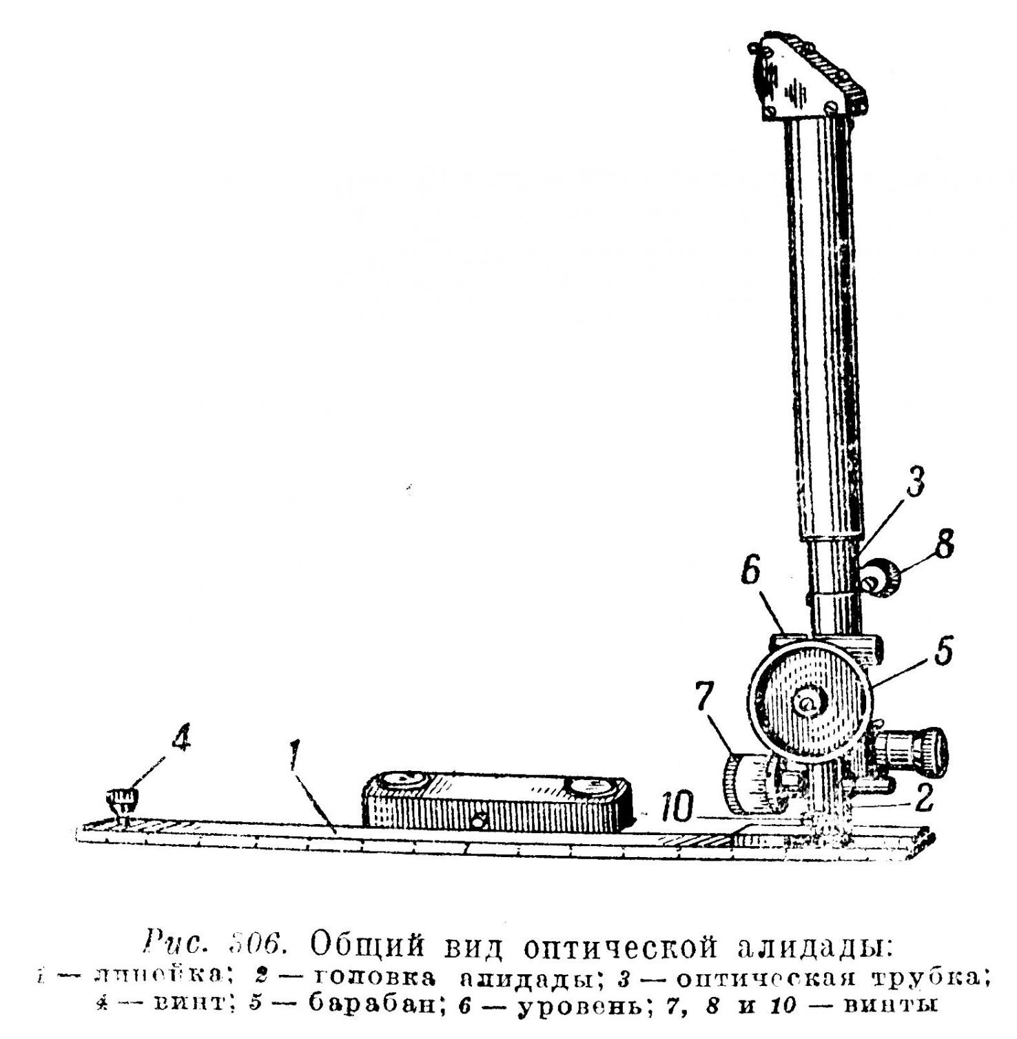

    Кусок алидады, не?
    Пошукайте попробуйте оптическая алидада.

    Дякую, хоть якась інформація.

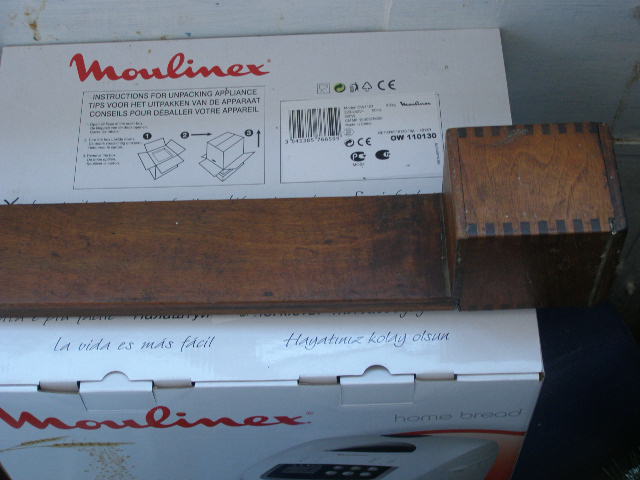

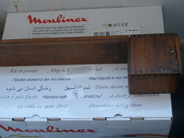

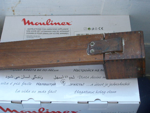

    Схоже але це комплект там немає місця де би кріпилась верхня частина.
    Та річ що на першому пості комплект.
  5. 6ATbKA MAXHO
    Как-то так. По идее еще перископ должен быть.

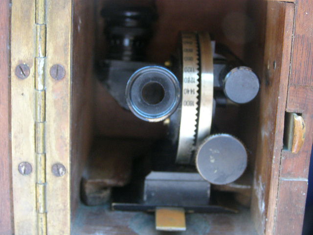

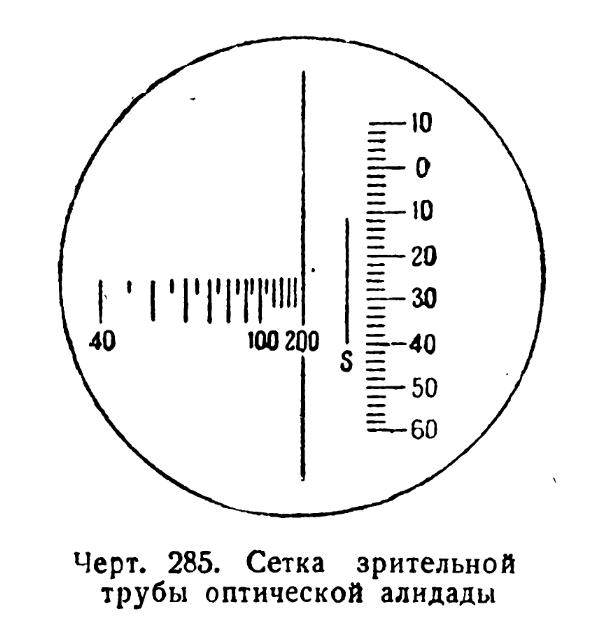

    Можливо якась модифікація, в окулярі видно квадра з шкалами, але місця чи кріпленя для перескопу немає.
  7. 6ATbKA MAXHO
    А сетка такая видна?
    Надо у топиков поспрашать.
    Может, действительно модификация какая или еще чего.
    Хотя особо хитрых приспособ на объективной части для возможности надевания перископа быть по идее и не должно. Конструкция же по идее простейшая.

    Нет не така, показати не можу зараз з телефона пишу, квадрат в якому зліва і справа цифри, завтра покажу.
  9. Born.ua
    Born.ua Obergefreiter
    287
    Lemberg
    ось таке тільки я вже не домальовував цифри з ліва та справа.

    Прибор називається, Крігсрігель, поправте якщо не правельно написав.
    Використовувався для наведення та корегування арт вогню.

  12. 6ATbKA MAXHO

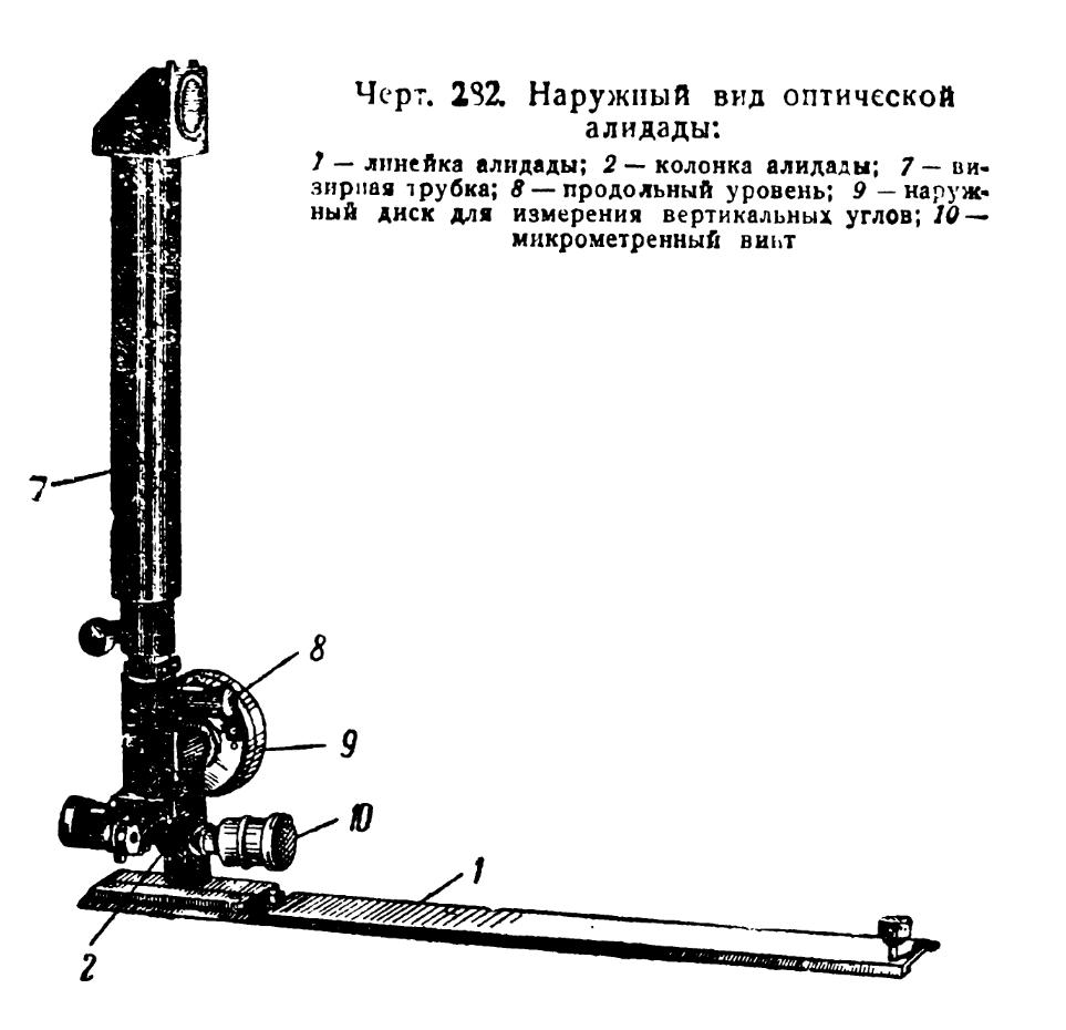

    Если быть совсем точным - сие есть оптическая алидада французского образца.
    Предназначалась для решения тех же задач, что и наша ОА-1.
    То есть сей прибор топослужбы весьма опосредованное отношение имеет к управлению огнем.
    Ибо он углоначертательный прежде всего. Максимум, чем может пригодиться на кнп или (если уж совсем плохо) на огневой - измерение вертикальных углов, определение превышений, углов места и т.п.; в комплекте с мензулой в целом попрет и для привязки.
