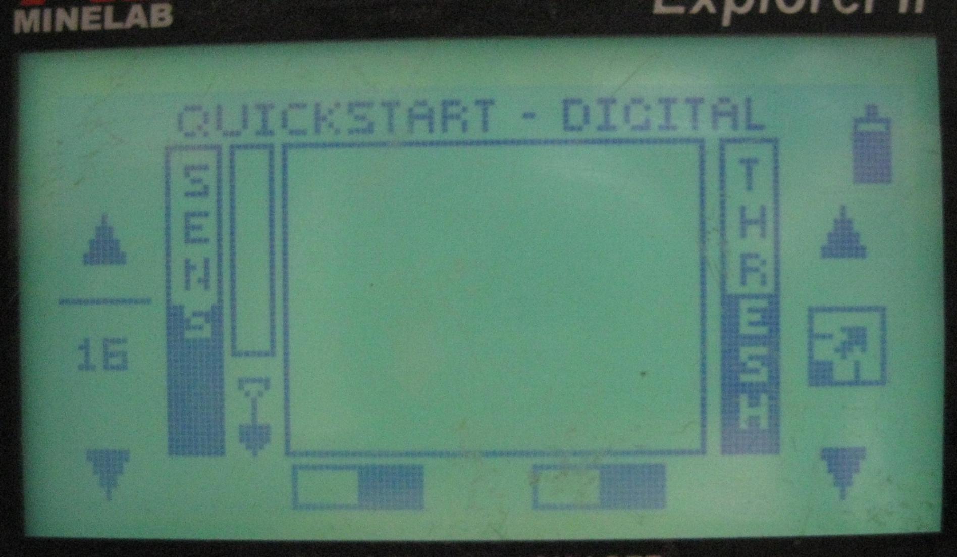

  9. Дорден
    Дорден Stabsfeldwebel
    1,208
    Location:
    Нетутэйшы
    В общем вот приблизительно о чём шла речь. На первом фото вид дисплея в обычном (не нагретом) состоянии, на втором прибор немного подержал на балконе (дольше держать не стал, тогда бы потемнел ещё больше).
  10. kt315
    kt315 Stabsfeldwebel
    что мы видим здесь - чем выше температура тем выше контраст. или физика процесса - при одном и том же приложенном напряжении (иначе говоря это как бы сила поляризации) домены (состоящие из молекул) ЖК ориентируются сильнее при более высокой температуре. все темные участки на экране - это ОРИЕНТИРОВАННЫЕ домены, поглощающие свет. снижайте контраст и будет вам счастье.
    1 person likes this.

  18. Radioman
    Radioman Gefreiter
    133
    Location:
    ExUSSR
    Вообще-то контраст в ЖКИ-дисплеях зависит от температуры, а задаётся напряжением на управляющем выводе ЖКИ. Так вот - в аппаратуре которая рассчитана на работу в широком диапазоне температур это напряжение тоже изменяется от температуры (стоит управляющая цепь и в ней терморезистор).
    И тогда на жаре дисплей не темнеет, и при холоде не бледнеет ......
    В Эксплорерах эту копеечную детальку не поставили, но это и не важно, прибор отлично работает при любой температуре, зимой только по звуку и копал .......
