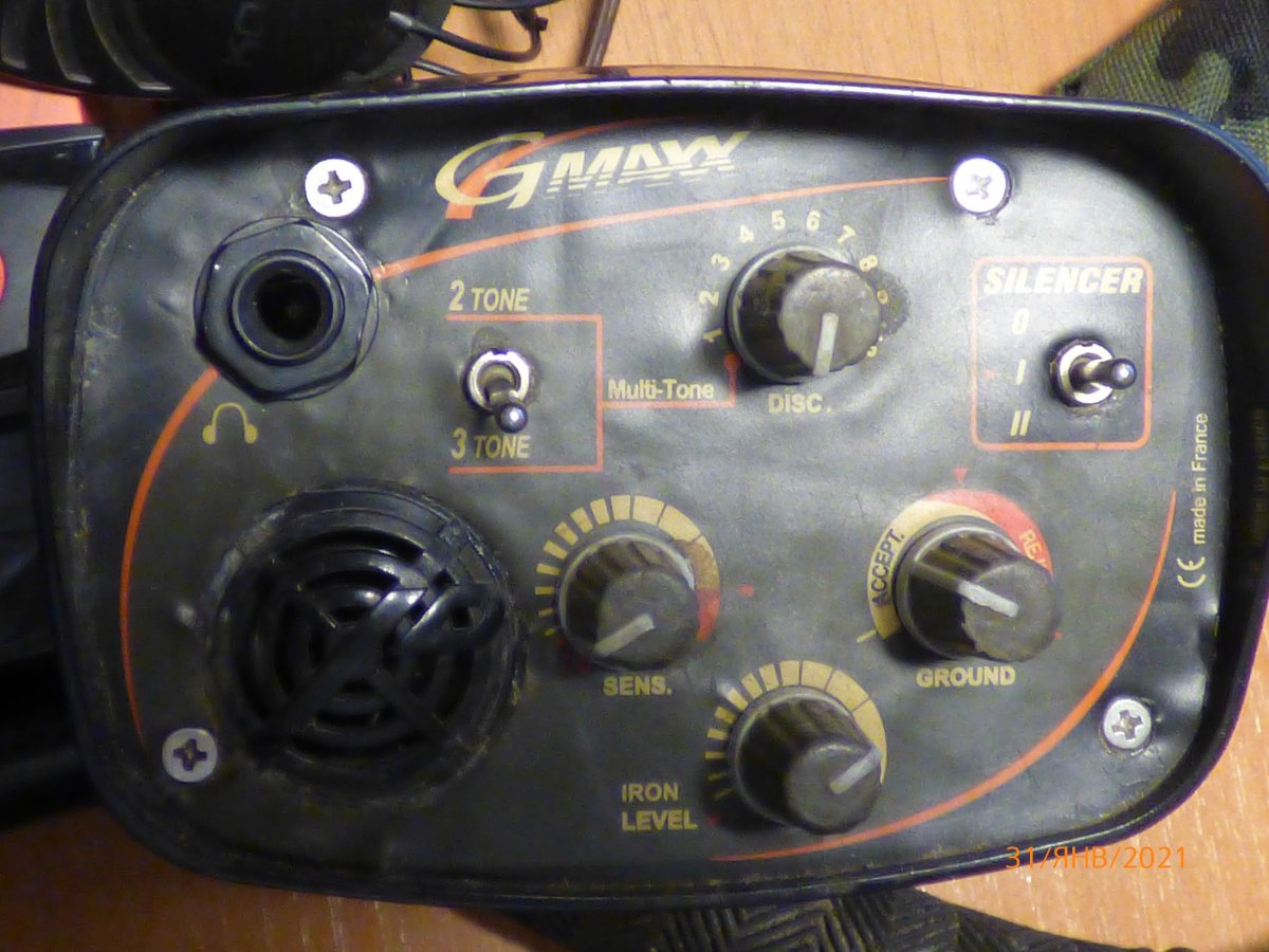

    Доброго всем дня!Вопрос по джимаксу-положение тумблера 0 1 2 P1100615-min.JPG -какие[​IMG] различия работы прибора в разных положениях,у меня первый джимакс,то есть без двойки,с дискриминацией,очень приятно удивляет глубиной и дискримом,во всех металлах на трёх тонах хожу только по чистым выбитым местам,а по мусорным в дискриме 7,десять копеек до реформы видит хорошо,а значит ни чего полезного не пропустит,положение тумблера 1,просьба разъяснить по трём положениям тумблера,с ув.
  9. Volocuga
    Volocuga Oberstleutnant
    Шумодака, по мусорці 3, по чистому можна виключити. Глуше рвані сигнали, глюки, шум ввд грунта. На третьому положенні може підрізати глибокі цілі.
