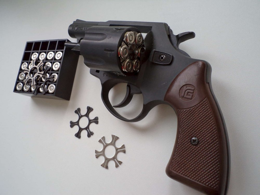

    Приветствую всех,камрады подскажите существует в природе такая железка(не знаю точно,как она называется,но она служит для отстрела пистолетных патронов из револьвера-резинострела) для Нагана,Комбрига или Ската?
    и реально ли её изготовить?

    А смысл? это ж для револьверов у которых барабан откидуется. А Наган заряжается по одному патрону.

    Это приспособление для отстрела пистолетных патронов из револьвера,какая разница куда откидывается или вынимается барабан,ведь его можно вставить и уже снаряжённым...

    Если проточка на гильзе под 9Пара или 45АКП да,существуют.

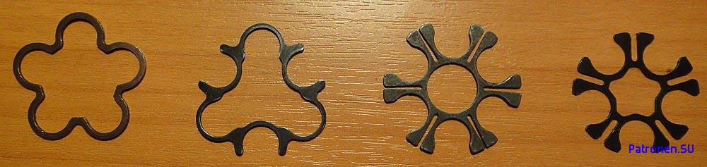

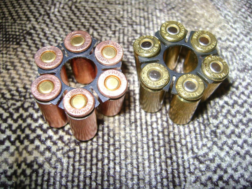

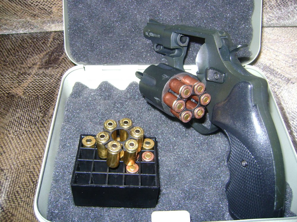

    Это револьверная обойма,наберите в Гугле и всё узнаете

    По сути вопроса: есть смысл делать такую только при необходимости отстрела пистолетного боеприпаса из револьвера.

    Изготавливать,думаю не имеет смысла(для Нагана)лучше подобрать какие то шайбы с прорезями.

    Для Нагана ,смысла не вижу. Там и зазор не большой ( между барабаном и рамкой) ,плюс пролетать газы при выстреле будут. Там же принцип наката барабана ,когда кончик патрона входит в патронник и етим не дает прорываться газам .Как то ,так.

    Согласен, как на Нагановский барабан можно приспособить данную деталь? В заводской конструкции места не хватит, а если фрезернуть по кругу, то нарушим работу барабана!:rolleyes:
