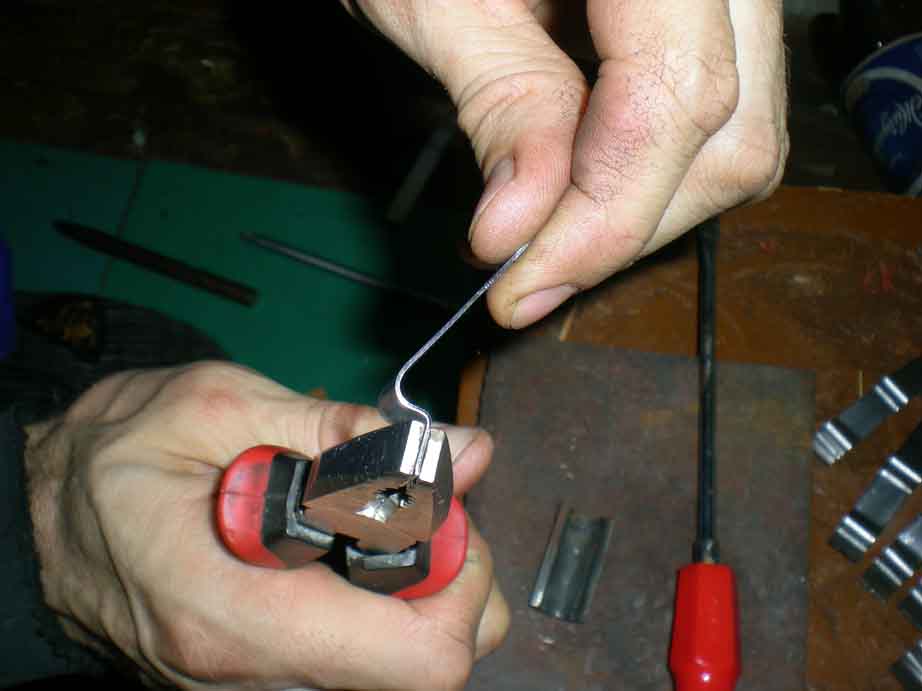

    2.Готовим заготовки 95х13мм. и обрабатываем наждачкой, т.к после того как погнёте, зачистить деталь будет очень неудобно.
    Размечаем от края:
    10мм
    36мм
    72мм
    Это будут места сгиба, причём, не центр, а край, как показано на фото №6. Начинаем сгибать. У кого есть тиски, замечательно, тиски Вам в помощь, у меня их нет, поэтому гну в ручную, через отвёртку с помощью плоскогубцев. Два поперечных изгиба сделали.
