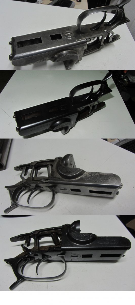

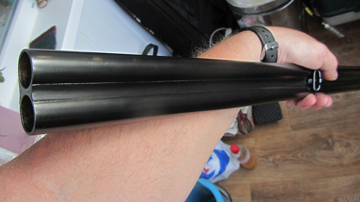

    Вот так развлекался на выходных

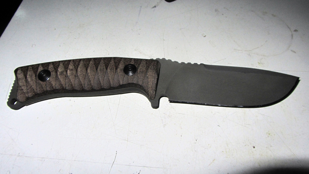

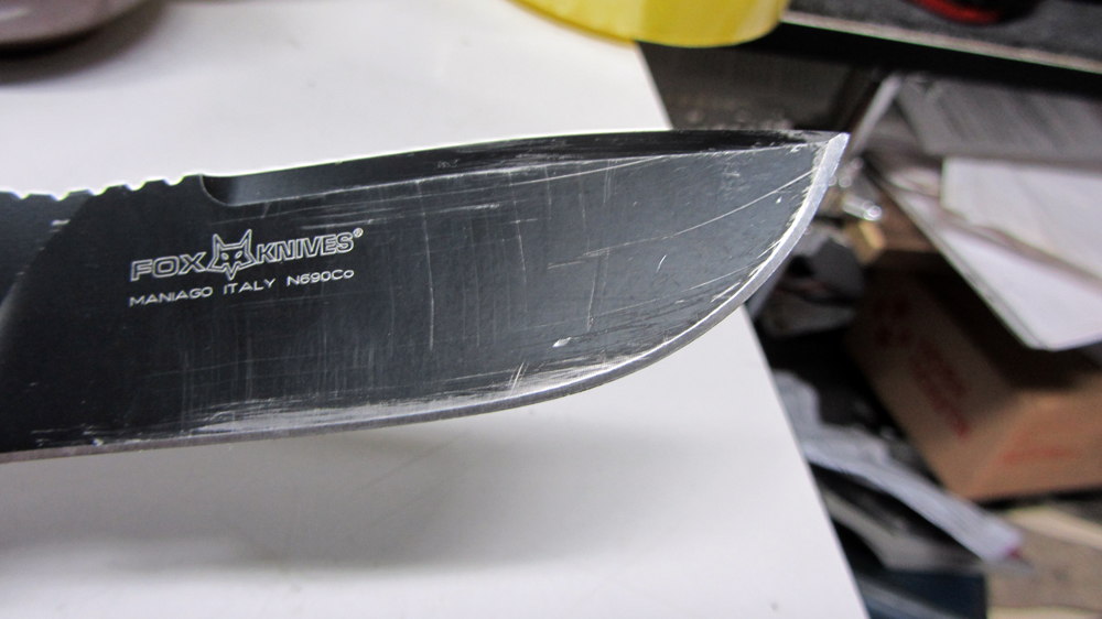

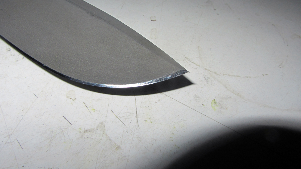

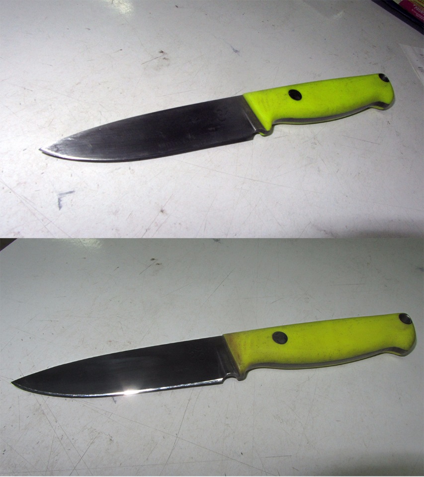

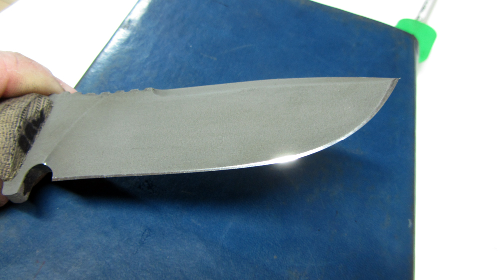

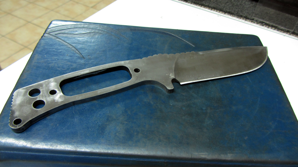

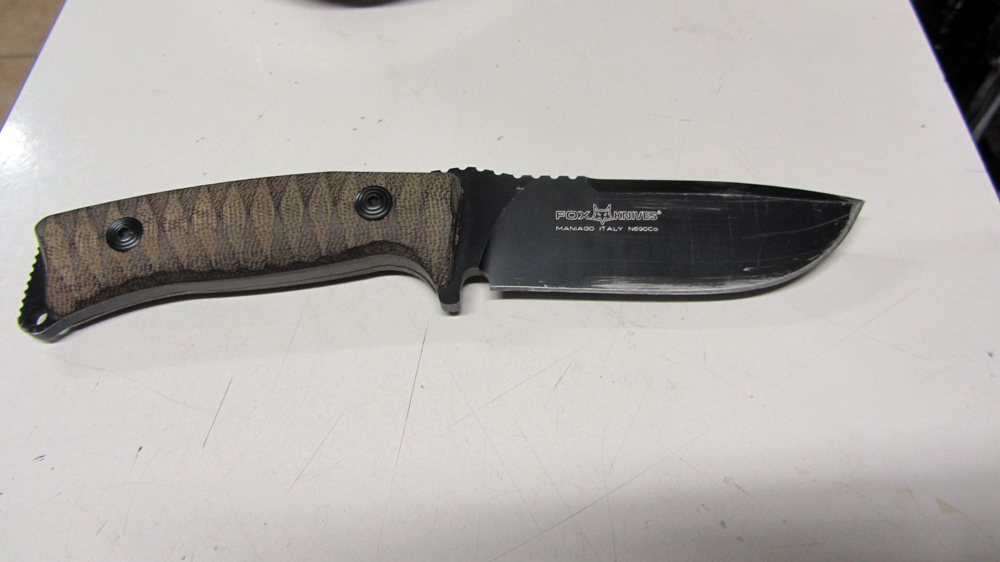

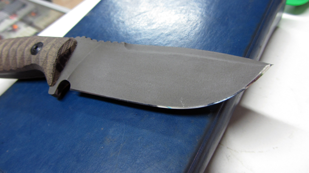

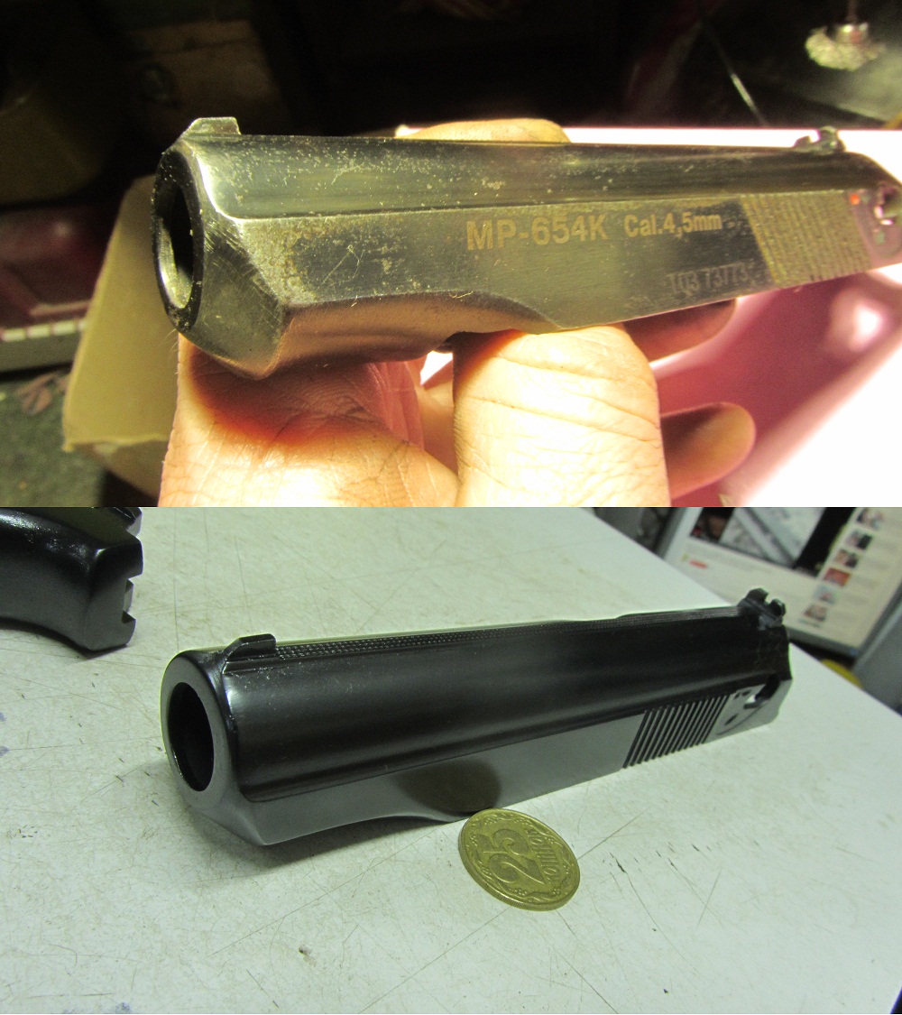

    Решил немного отдохнуть от воронения , переключив внимание вот на такой девайс. Владелец жаловался что покрытие не очень хорошее и слазит при первой малейшей возможности . К тому же его раздражали дурацкие надписи.
    Я снял накладки , зачистил всю поверхность до белого металла и ,поскольку сталь оказалась нержавеющей и воронение нанести не представлялось возможным , сделал несколько другое , но не менее устойчивое покрытие. Ну и , естественно заточил . Финиш делал с помощью алмазной пасты 12000 ( это не очепятка двенадцать тысяч )
    Волосы не то что бреет а вгрызается в каждый и распускает вдоль.
    Фото как обычно в логической последовательности .

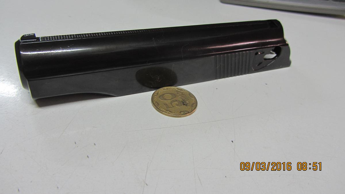

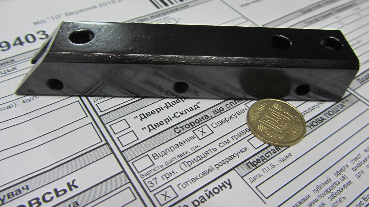

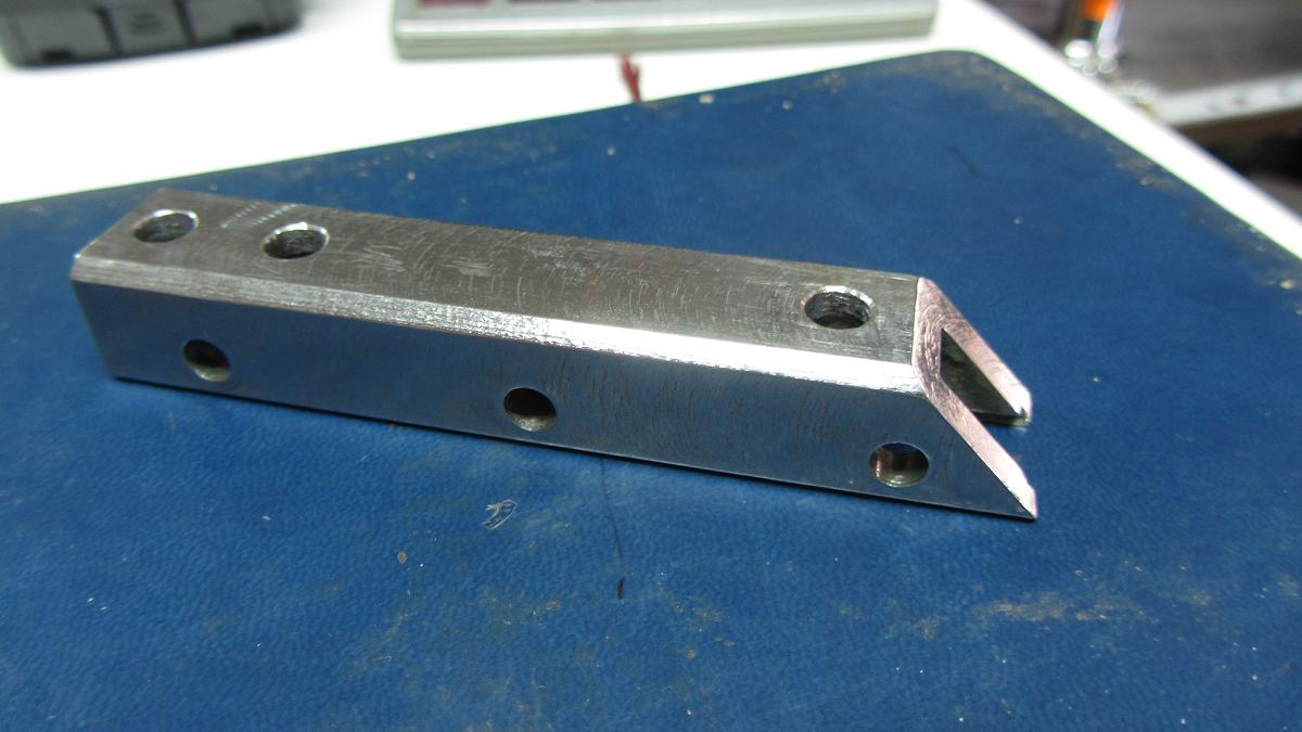

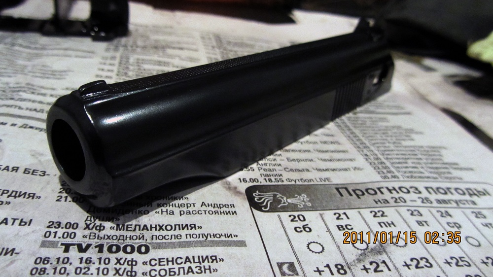

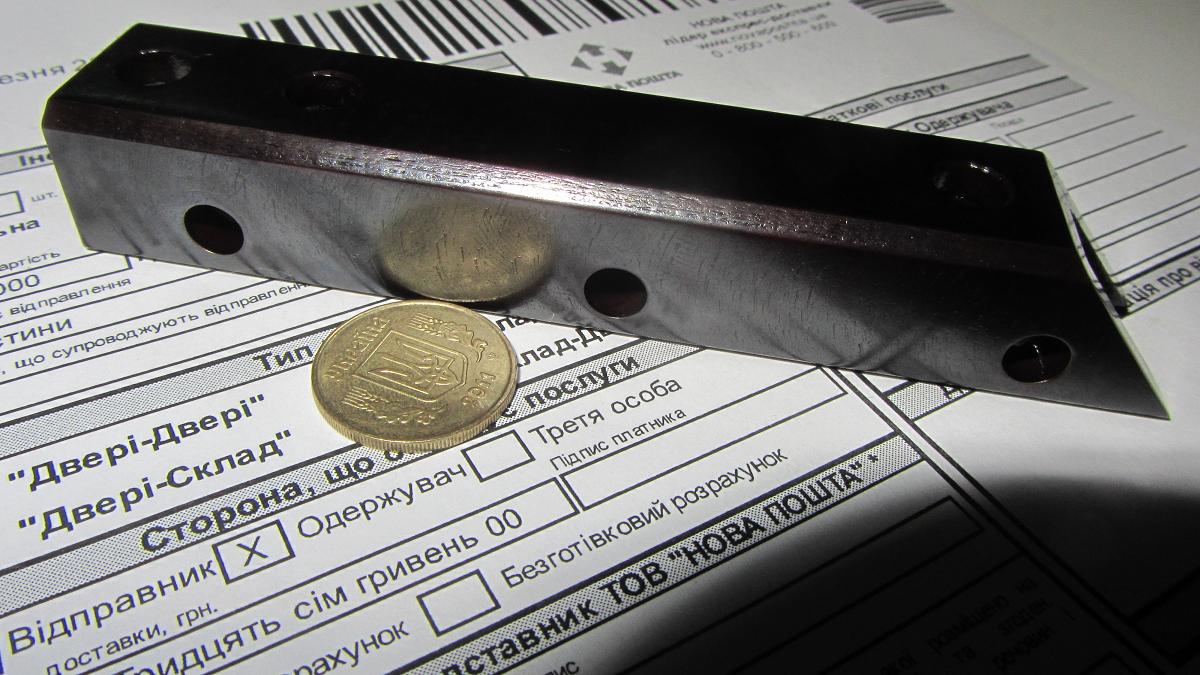

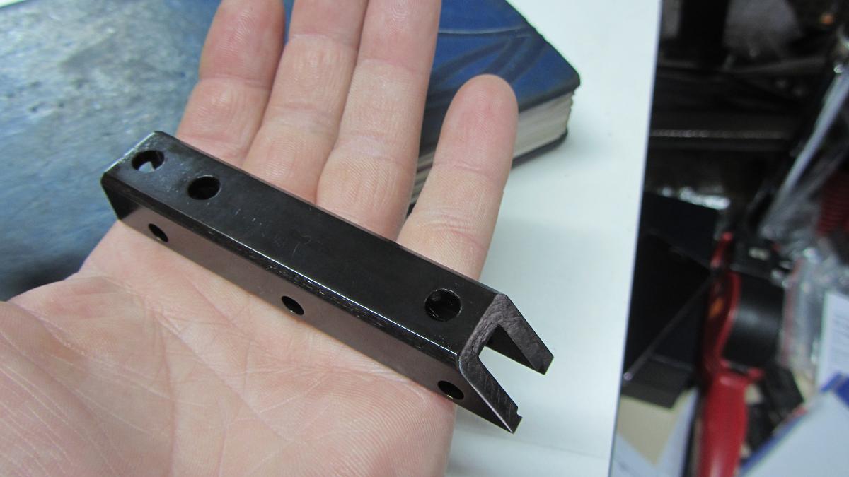

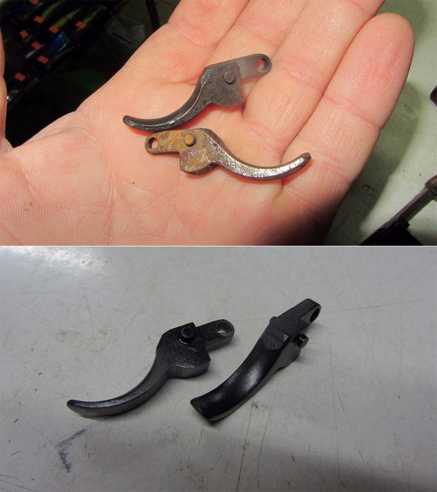

    Меня часто спрашивают на счет качества обработки поверхности . Сфотографировал как смог , но смысл думаю понятен
    Очередная деталька.
    короткое кино как выглядит вороненая мною деталь при дневном освещении

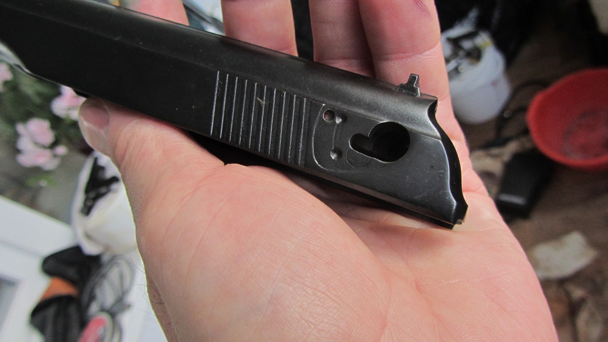

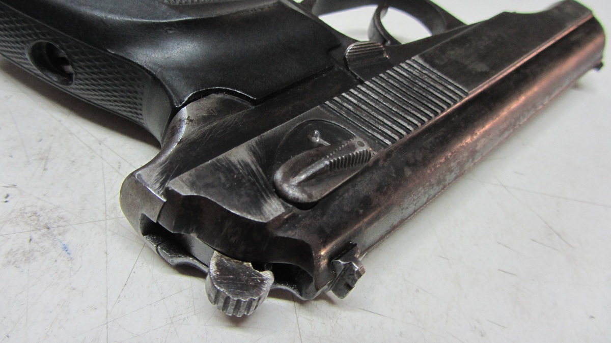

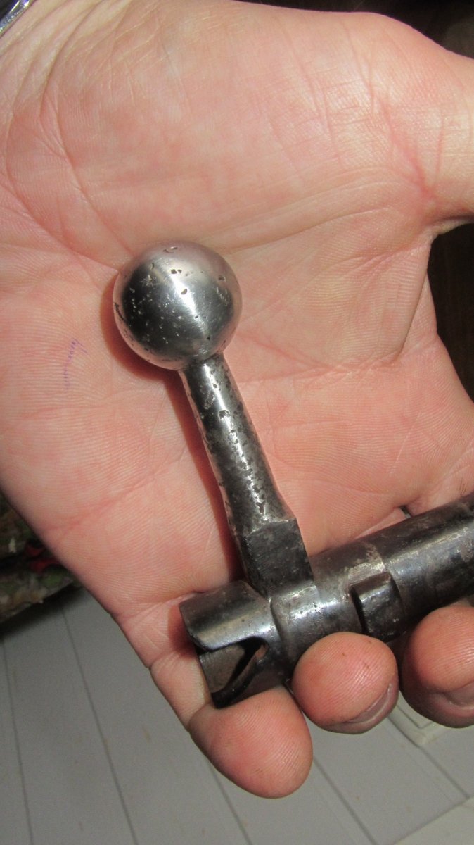

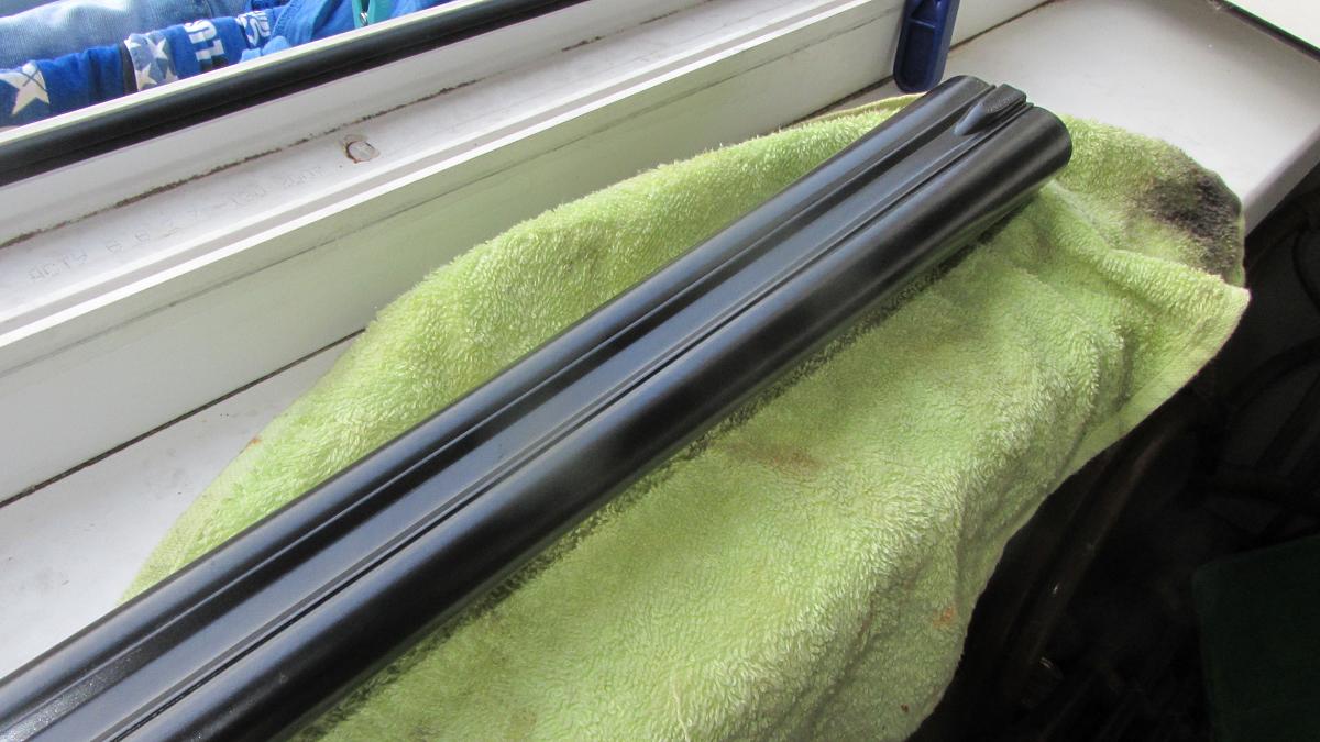

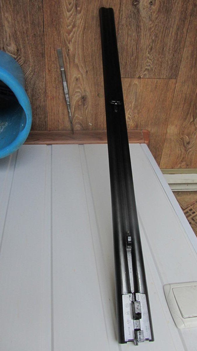

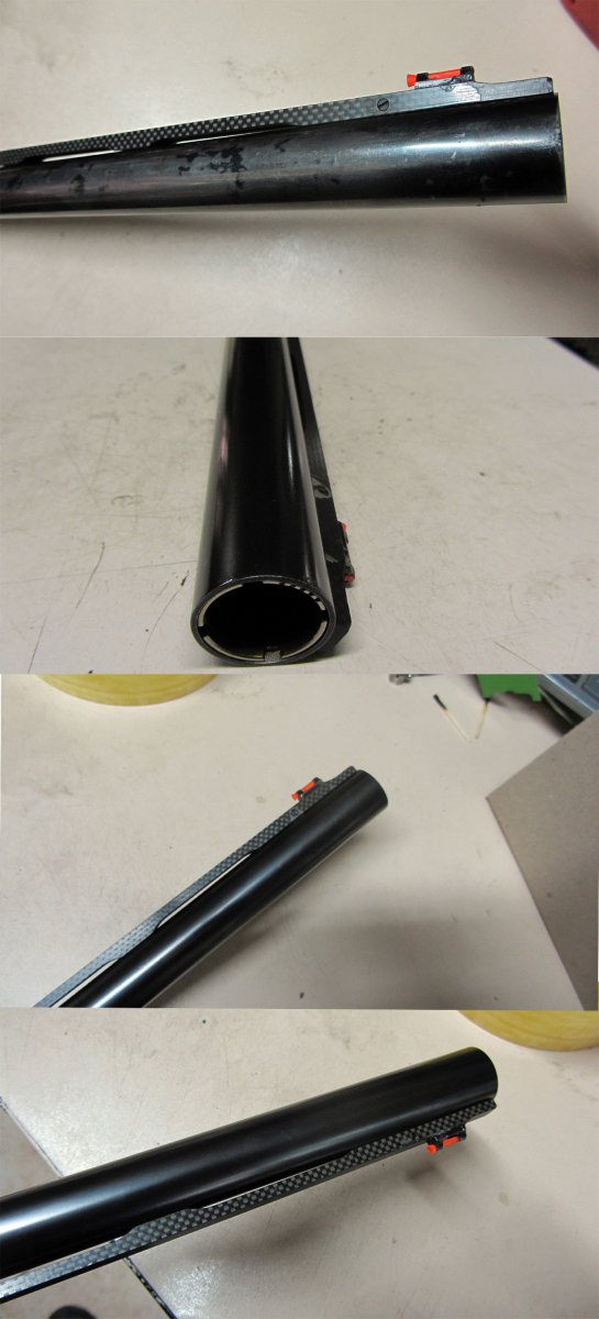

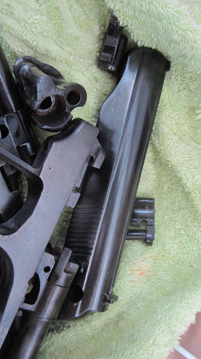

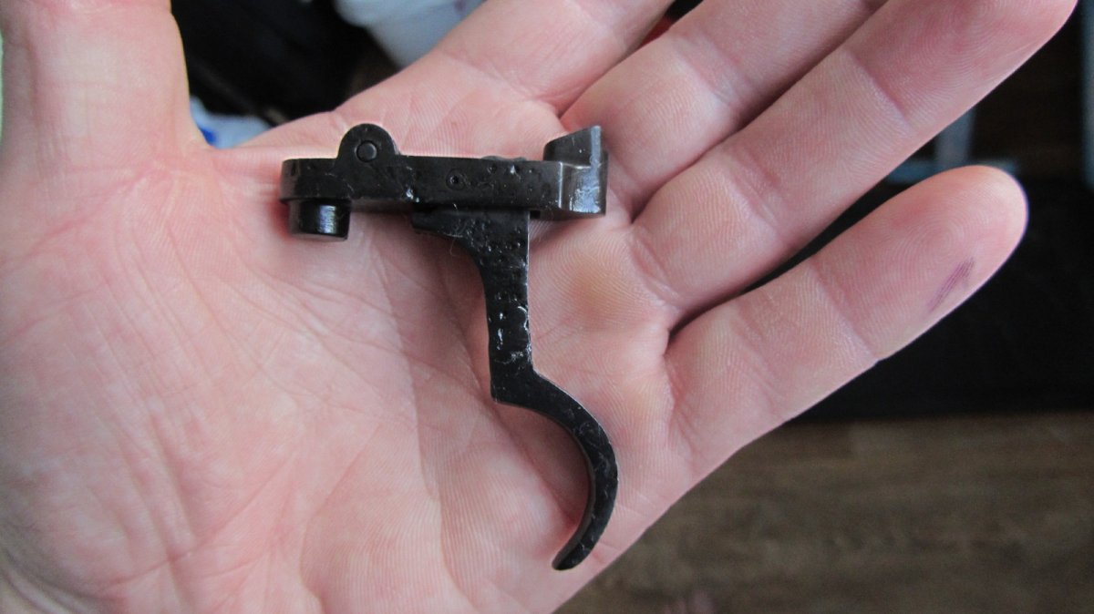

    Всех приветствую . За работой некогда было ни писать ни фттографировать . Сейчас немножко разгреб и хочу показать каких результатов достиг .Я долго и много экспериментировал и пришел к выводу что нужно менять состав , с помощью которого происходит реакция. В новой версии полностью исключены некоторые добавки ,внесены серъезные изменения в состав, а также переработана система воздействия на поверхность .
    Также стал использовать новое масло , кстати одно из немногих , которое полностью полимелизируется с течением времени и закрывает поры в металле , консервируя поверхность в том состоянии в котором она вышла из под крацовки на самом финише . Таким образом вороненая поверхность полностью защищена от негативного влияния внешней среды. Из минусов - немного увеличился срок осуществления работ поскольку необходимо хотя бы 4-5 дней для того чтобы масло полимеризовалось . Зато пользователю теперь не нужно совершать каких-либо действий по натиранию поверхности свежеполученного железа маслом и по удалению остатков не прореагировавшего и выступившего на поверхность вещества.
    В общем вот фото как было , фото в процессе высыхания и как стало .

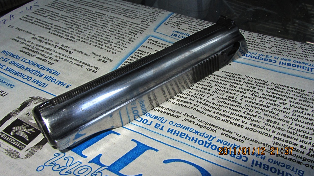

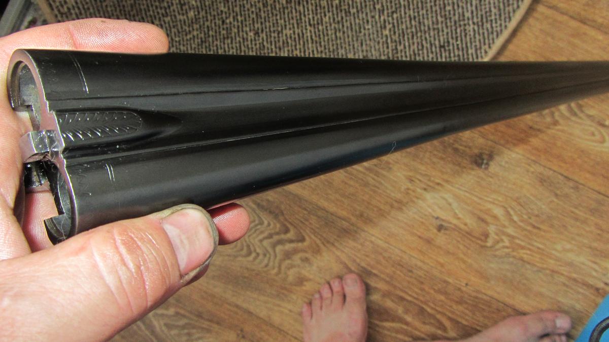

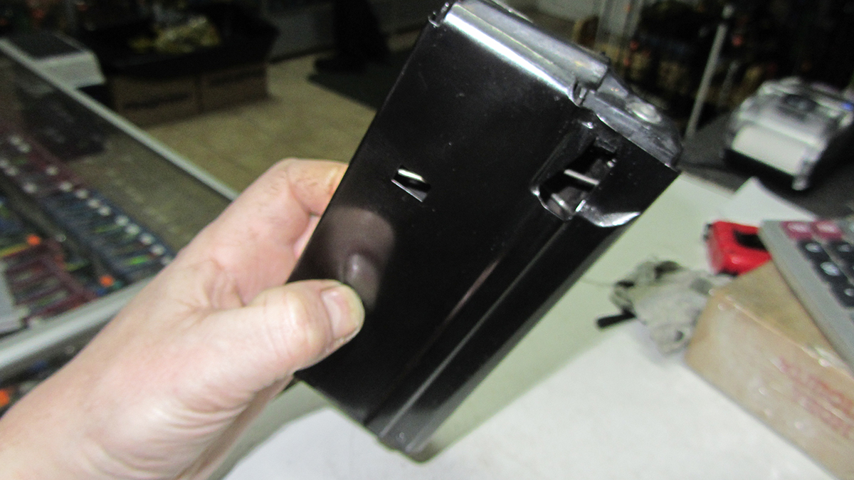

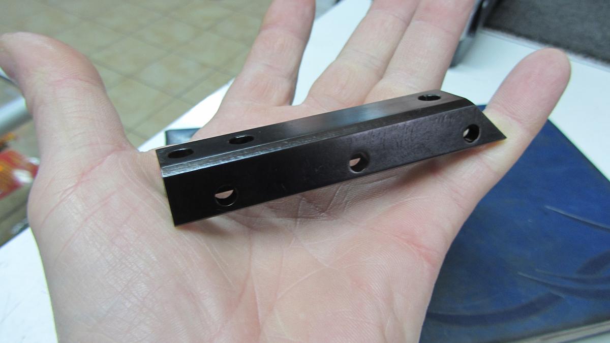

    Стало мне скучно , решил провести эксперимент . Вместо 400 зерна сделал финиш 1000 , а затем еще и отполировал с серым диалюксом на муслиновом кругу. На полированную поверхность поначалу воронение ложилось не очень , но после второго захода все стало на свои места . Фото не передает полноты цвета , к тому же оно еще в масле все.

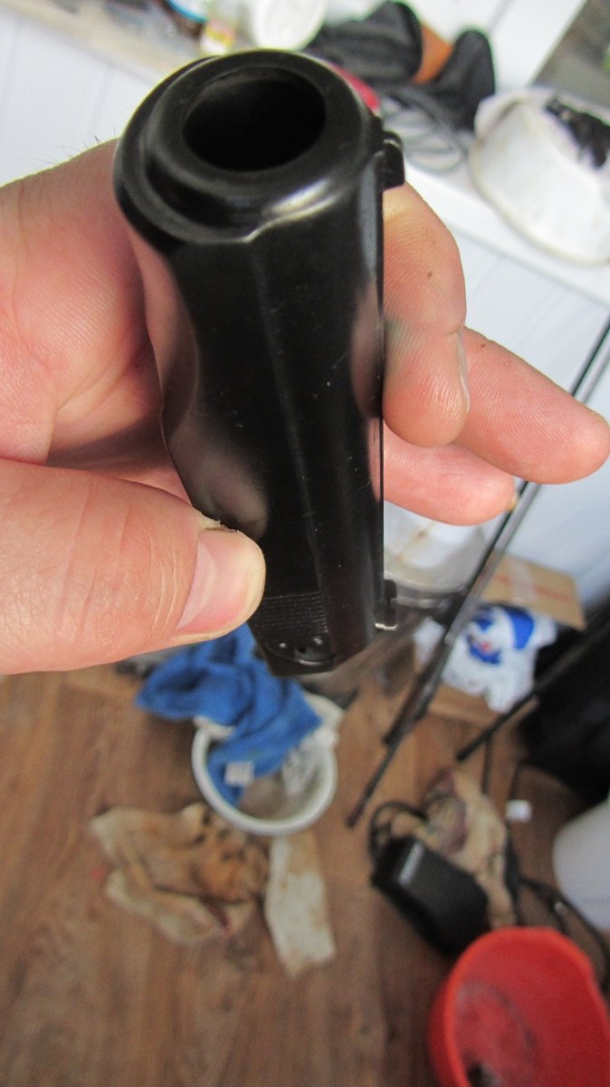

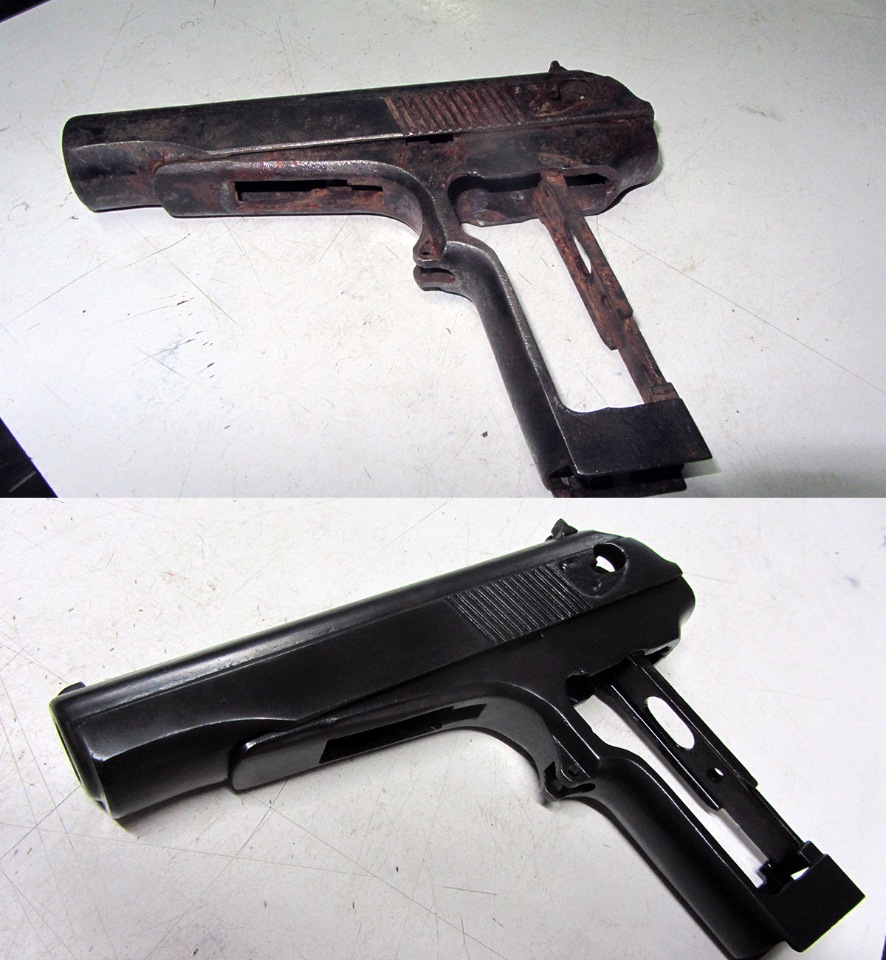

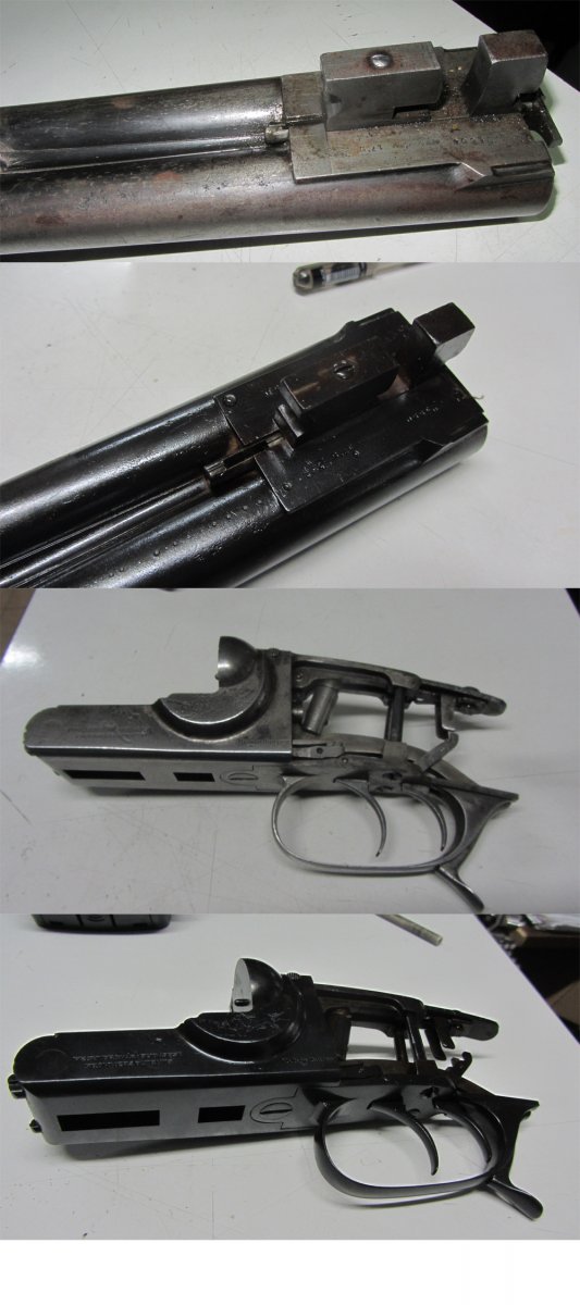

    Вороню только металлические вещи .

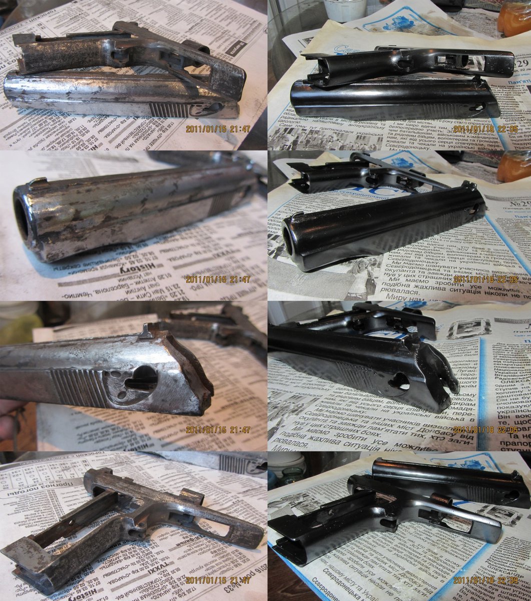

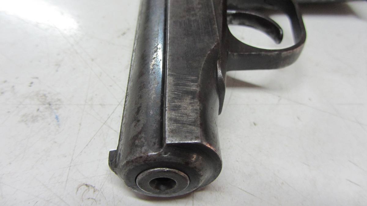

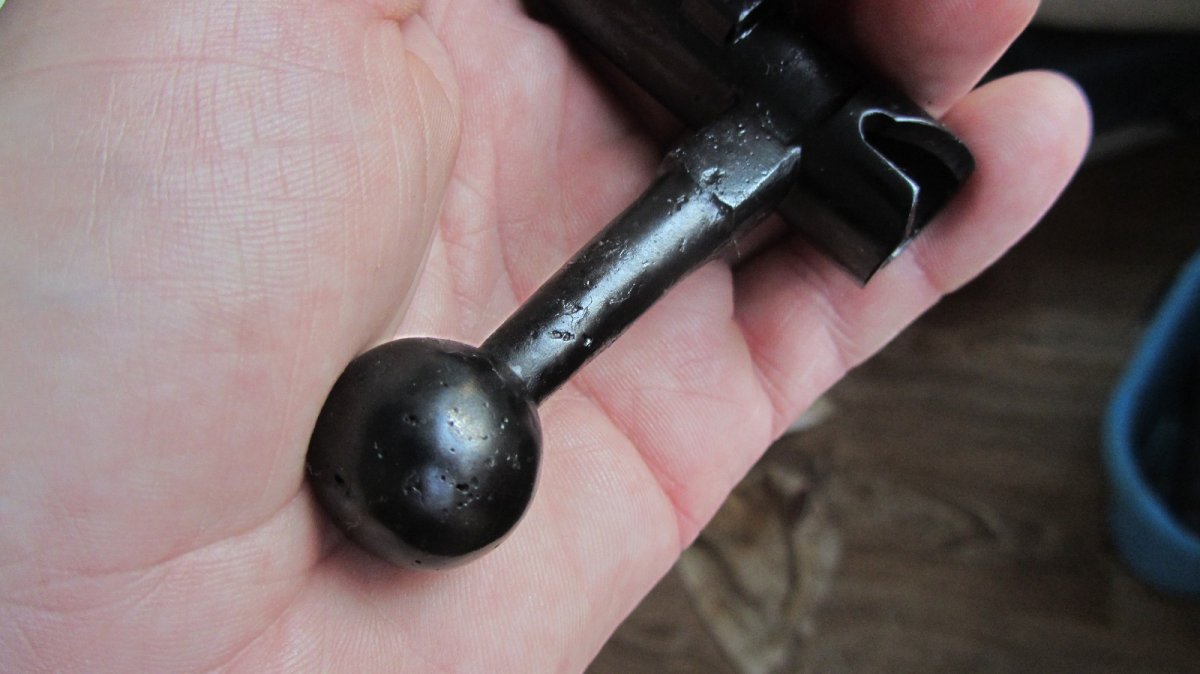

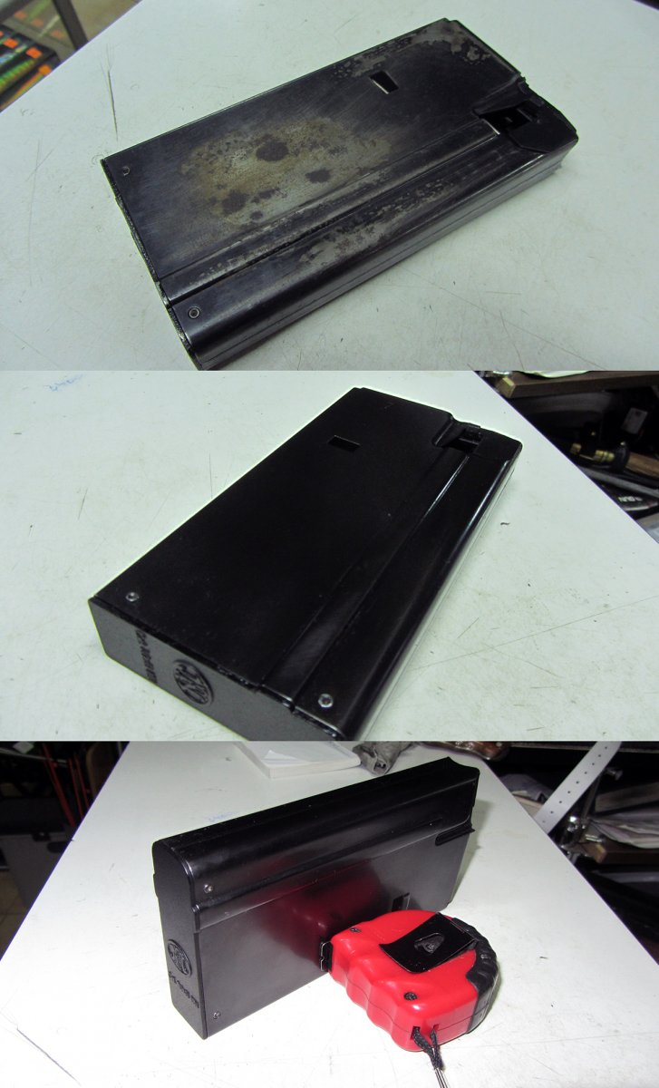

    Давно искал убитого в хлам пациента чтобы проверить на нем действие нового состава и передовых технологий . И вот он ! Я как его увидел подумал что это даже черезчур , но пол дня шлифовки и два дня воронения сделали свое дело . По моему получилось не так уж плохо. Что скажете ?
    вот тут фото в непожатом качестве http://s019.radikal.ru/i640/1608/b1/643fbf5c622f.jpg
    (если вдруг кто захочет рассмотреть как оно было на самом деле )

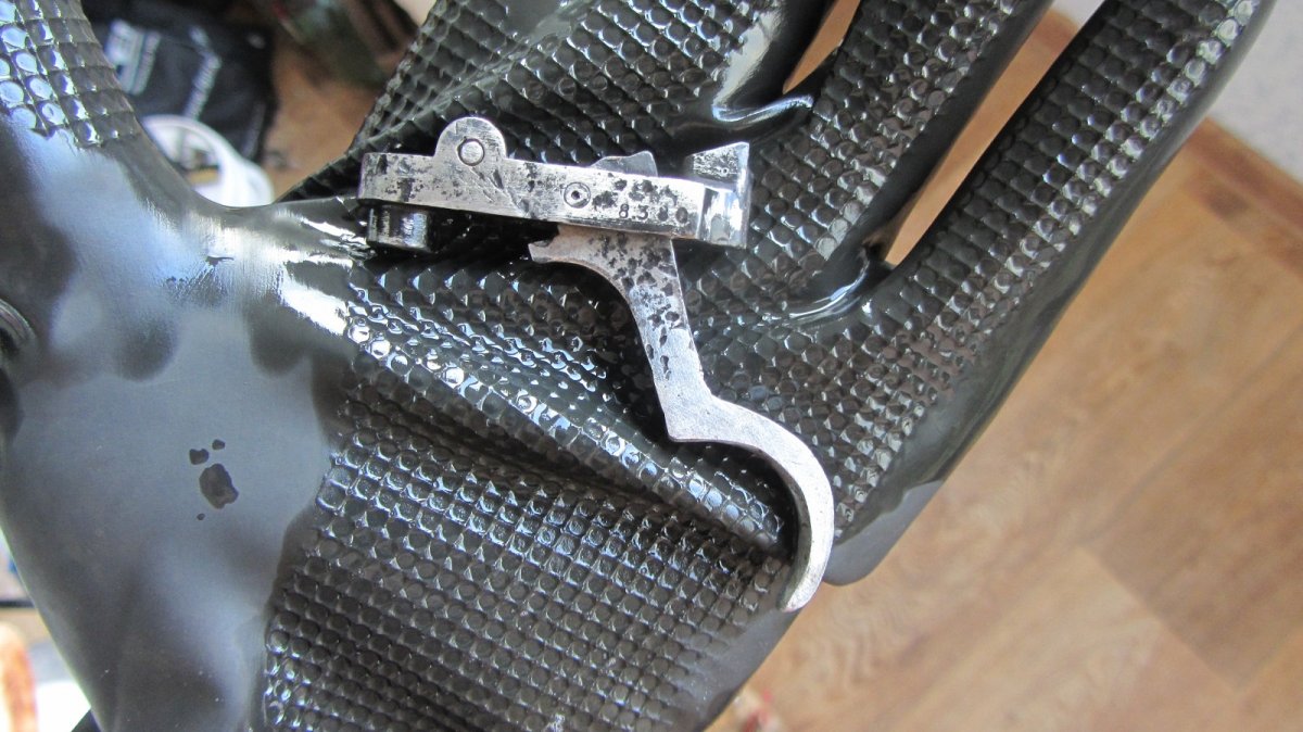

    Второй тест покрытия ржавым лаком на износоустойчивость .

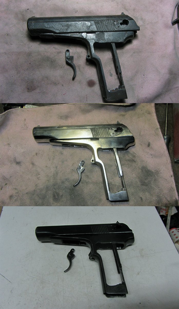

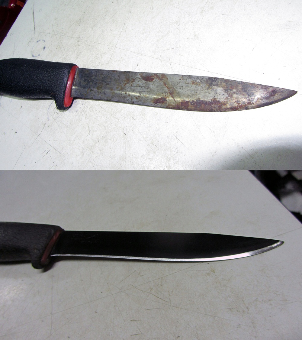

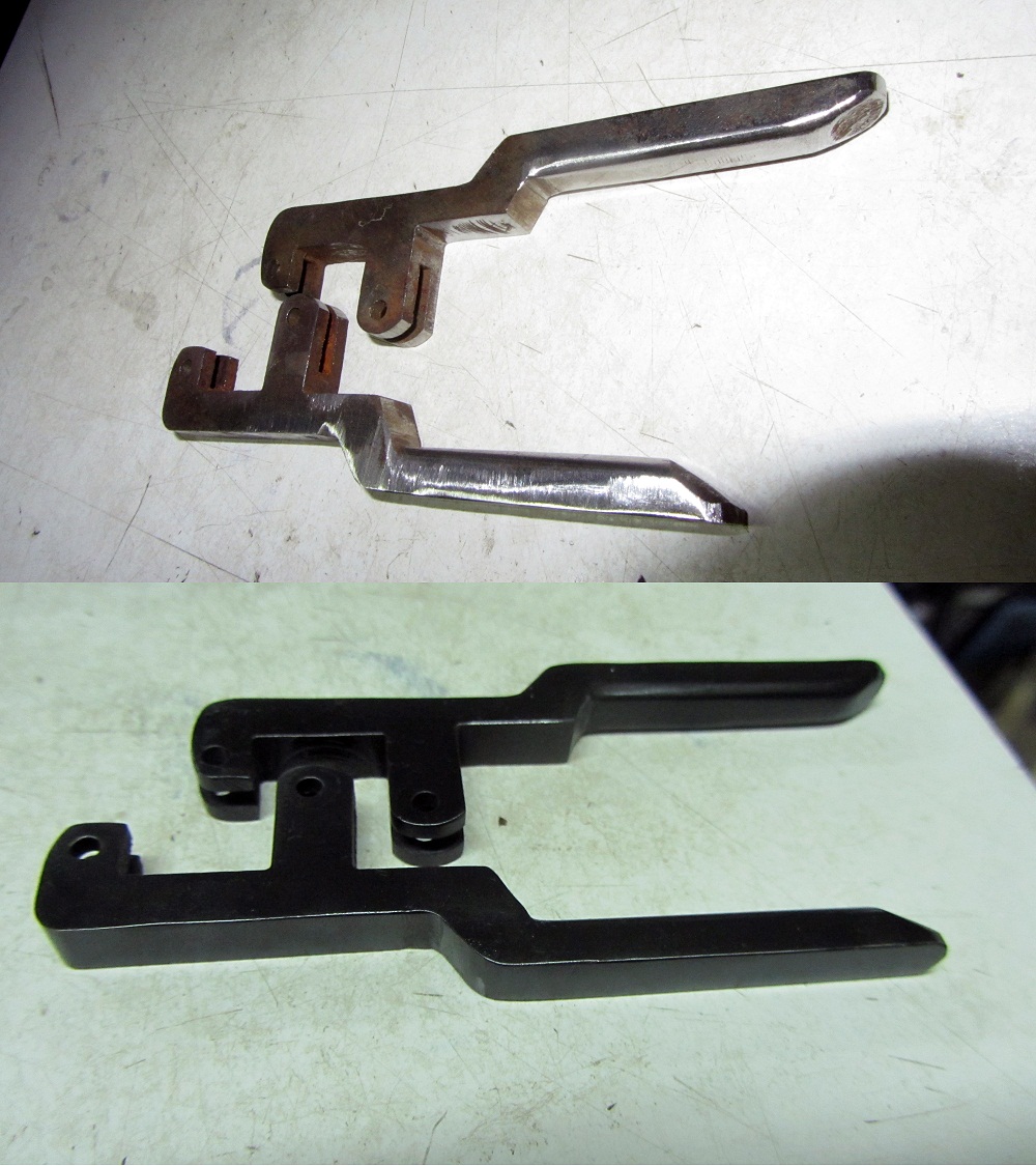

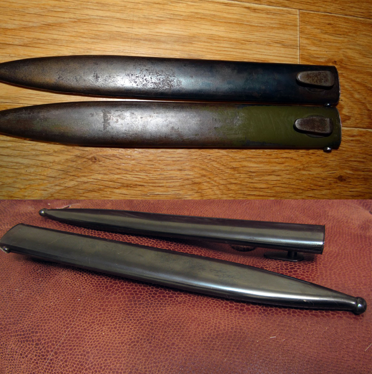

    бывает и такое

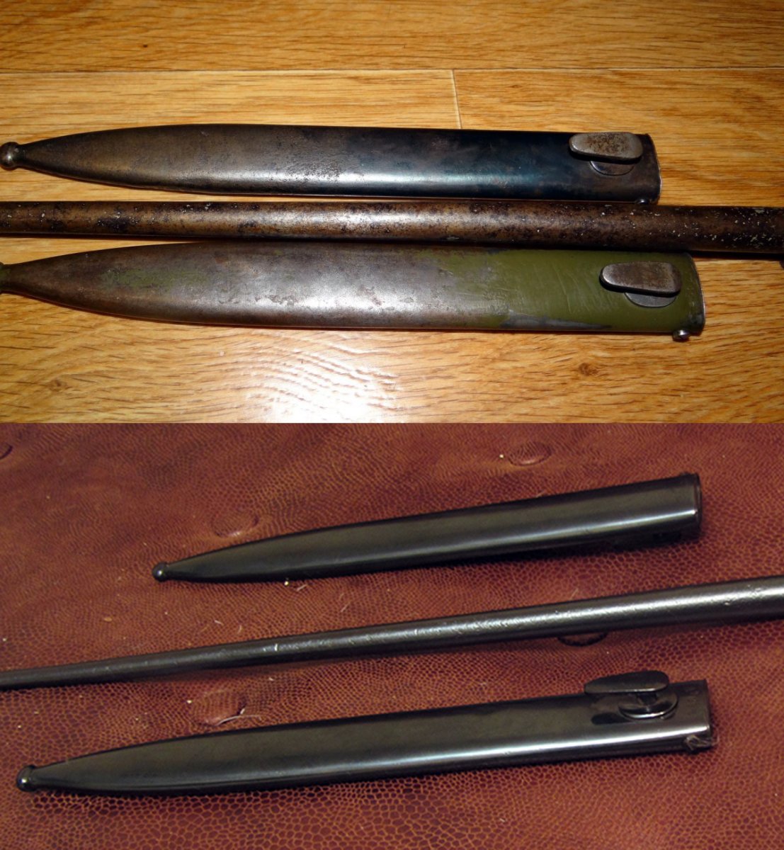

    как обычно фото "до" и "после"
    три стадии металла .

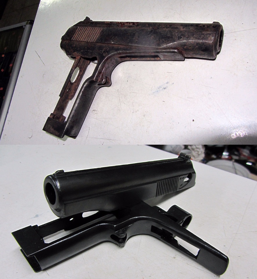

    1. как было
    2. после шлифовки и полировки
    3. после воронения
    а вот кино для любителей воронения клевером

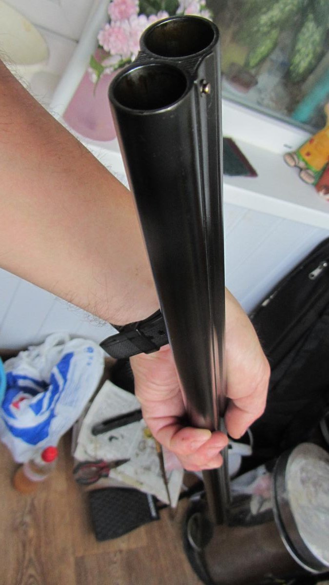

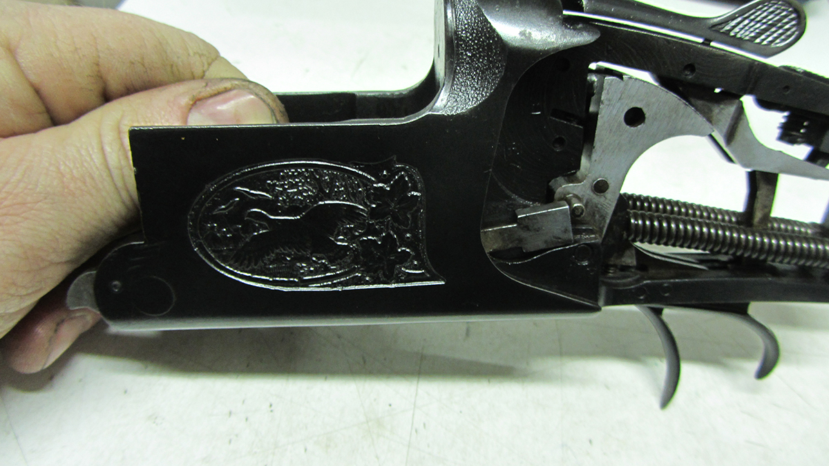

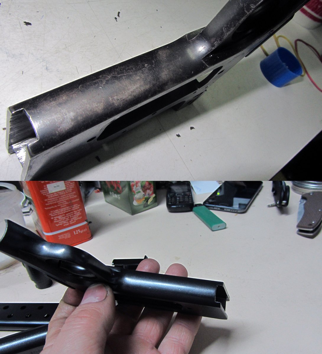

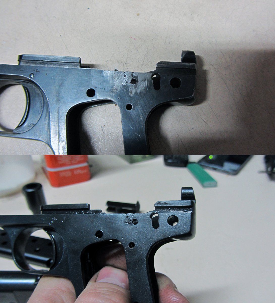

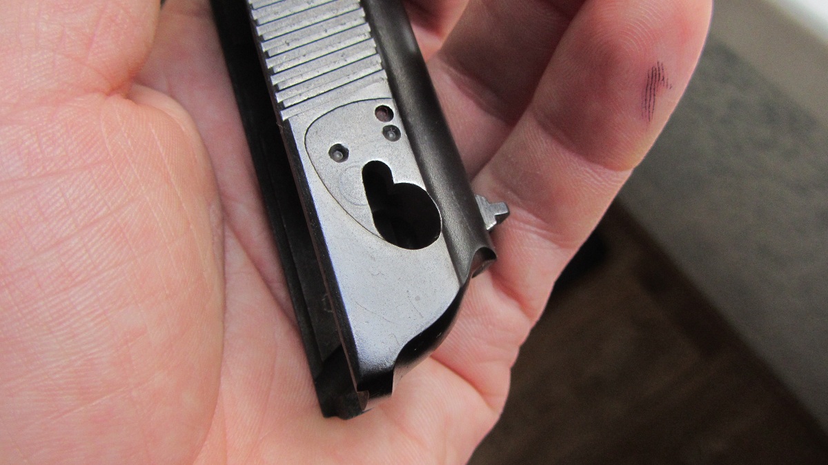

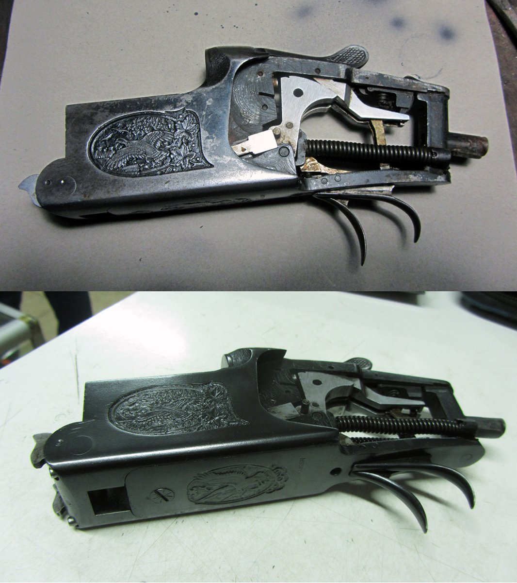

    С одним моим знакомым произошла неприятная история. Есть у него достаточно дорогое ружье и дабы не повредить покрытие и ,возможно частично для маскировки обмотал он его камуфляжной лентой. Той что самоклеющаяся. Отохотился успешно он с ней сезон , и она ему надоела. Решил товарищ ее снять . Все бы ничего да вот липкая она оказалась чересчур . Чем он только ни пытался снять остатки и растворителем и бензином и спиртом и моющими средствами - результат нулевой . Все равно липкая поверхность надоедливо бросала вызов. И тут добрые люди посоветовали ему воспользоваться средством для удаления накипи. Что именно за средство я не уточнял , но произошло чудо ! Липкая гадость наконец то оттерлась . правда вместе с частью воронения .Тут в игру вступил я . На фото ниже то каким оно ко мне попало и каким я его отдал счастливому владельцу.

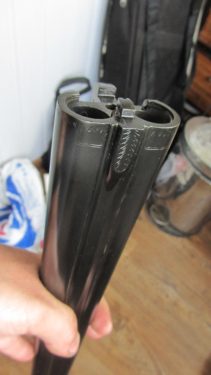

    нет предела совершенству !

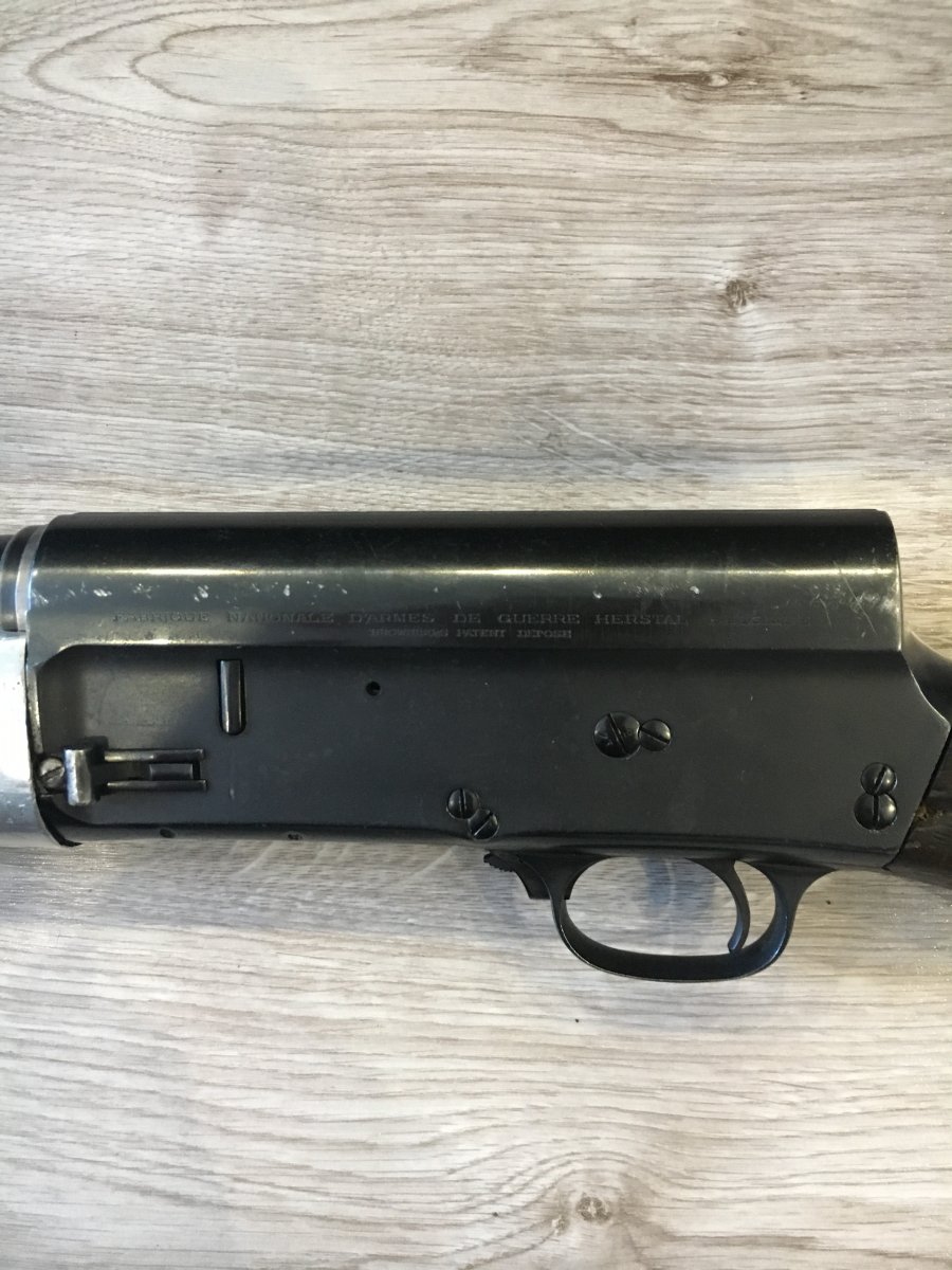

    Добрый день ! С Новым годом ! Сколько будет стоить воронение вот такого ружья . Браунинг авто-5

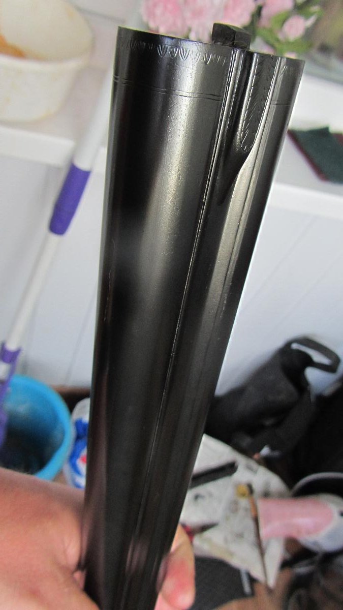

    Давно не выкладывал фото . Все некогда

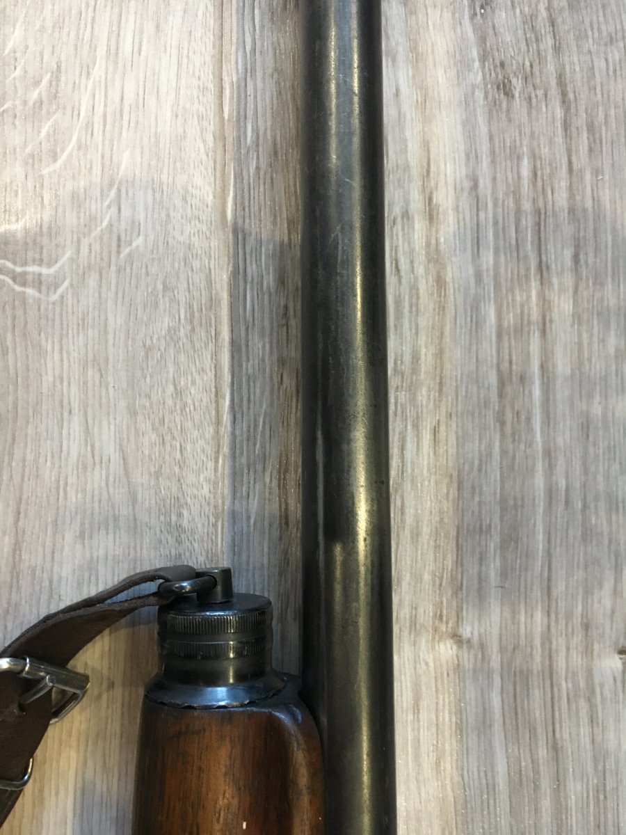

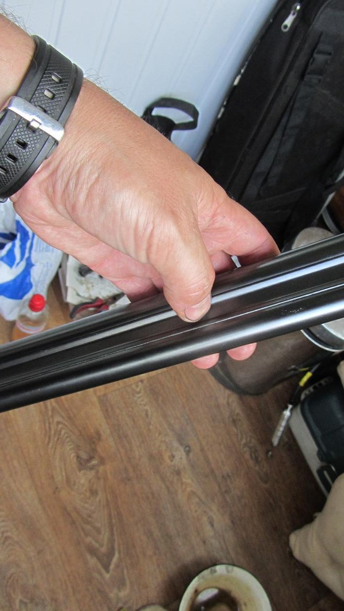

    вопрос мастеру,надевал на гладкоствол кожаный типа фирменный чехольчик,в сильный дождь,после этого появились несколько белых точек-сьело заводское итальянское воронение,похоже,сработала химия при выделке кожи,квасцы или чего там они пользуют.Ружбайка ухожена,ничего далее не идёт,но,можно ли это нормально восстановить?
