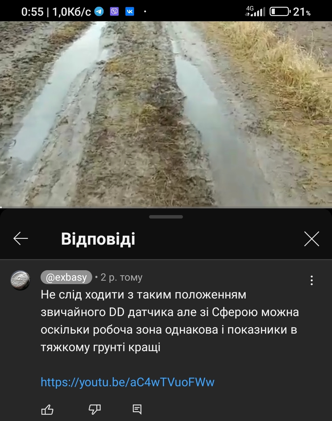

    Чисто випадково натрапив на відео чебурашки...я думаю все ясно...навіть я дурак замітив що при тестах своїх при розвороті чебурашки площа практично одинакова,а показники у важкому грунті будуть кращі...

    Всім привіт.показую останній раз)))є вільний час і зрівняв дві катушки в однакових умовах на сікері,9 дд та чебурашку(чебурашка розвернута)...грунт влажний чорнозем!я думаю на відео все ясно і понятно)))в чому різниця чебурашки)))

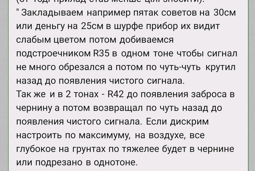

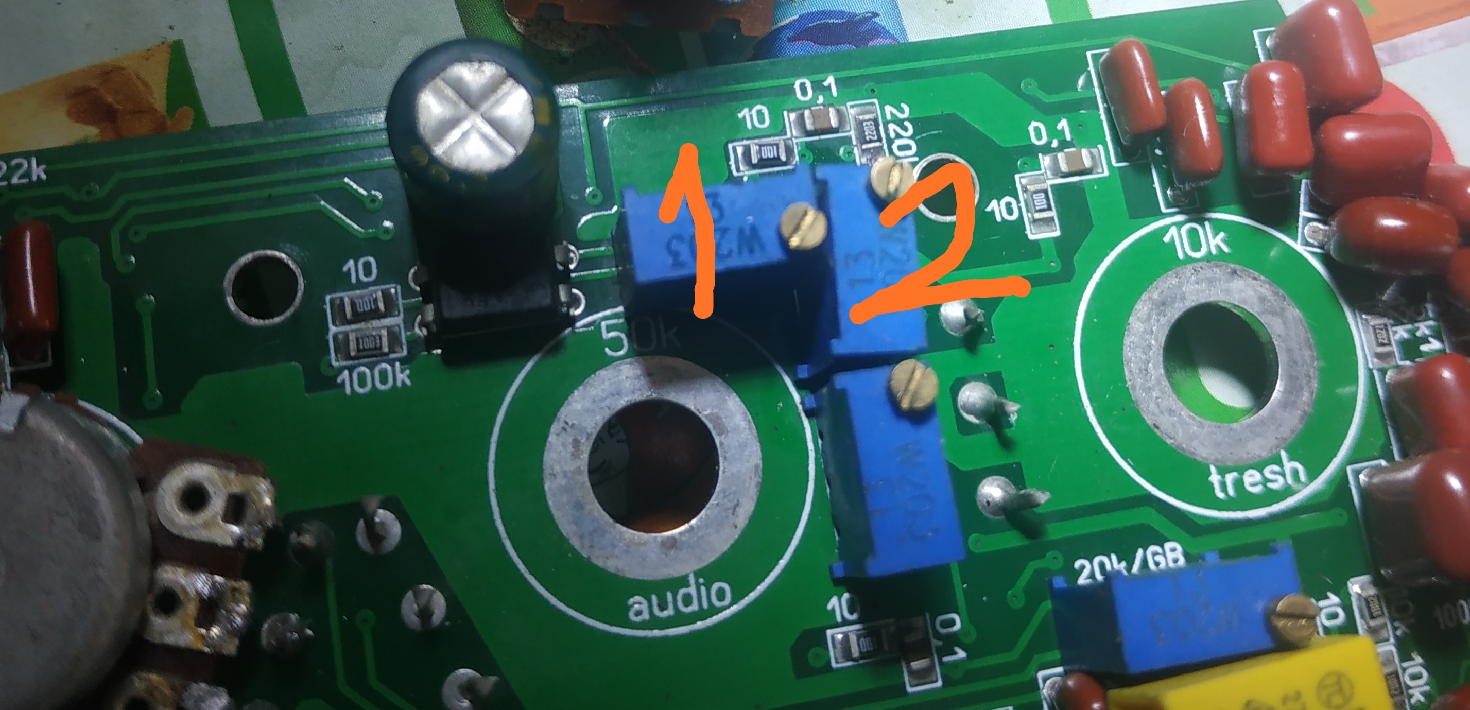

    Навмисне найшов в скріншотах, щоб не виникало питання які компаратори і чому зносе в чорнину, і буде далі зносити без підлаштування під свій грунт, прилад налаштовано по середнім показникам. Правда який з них R35 , a який R42 щоб взнати, то треба інститут закінчити і самому лізти на паяльні сайти, бо тут розкажуть про все що завгодно, крім потрібної інформації.
