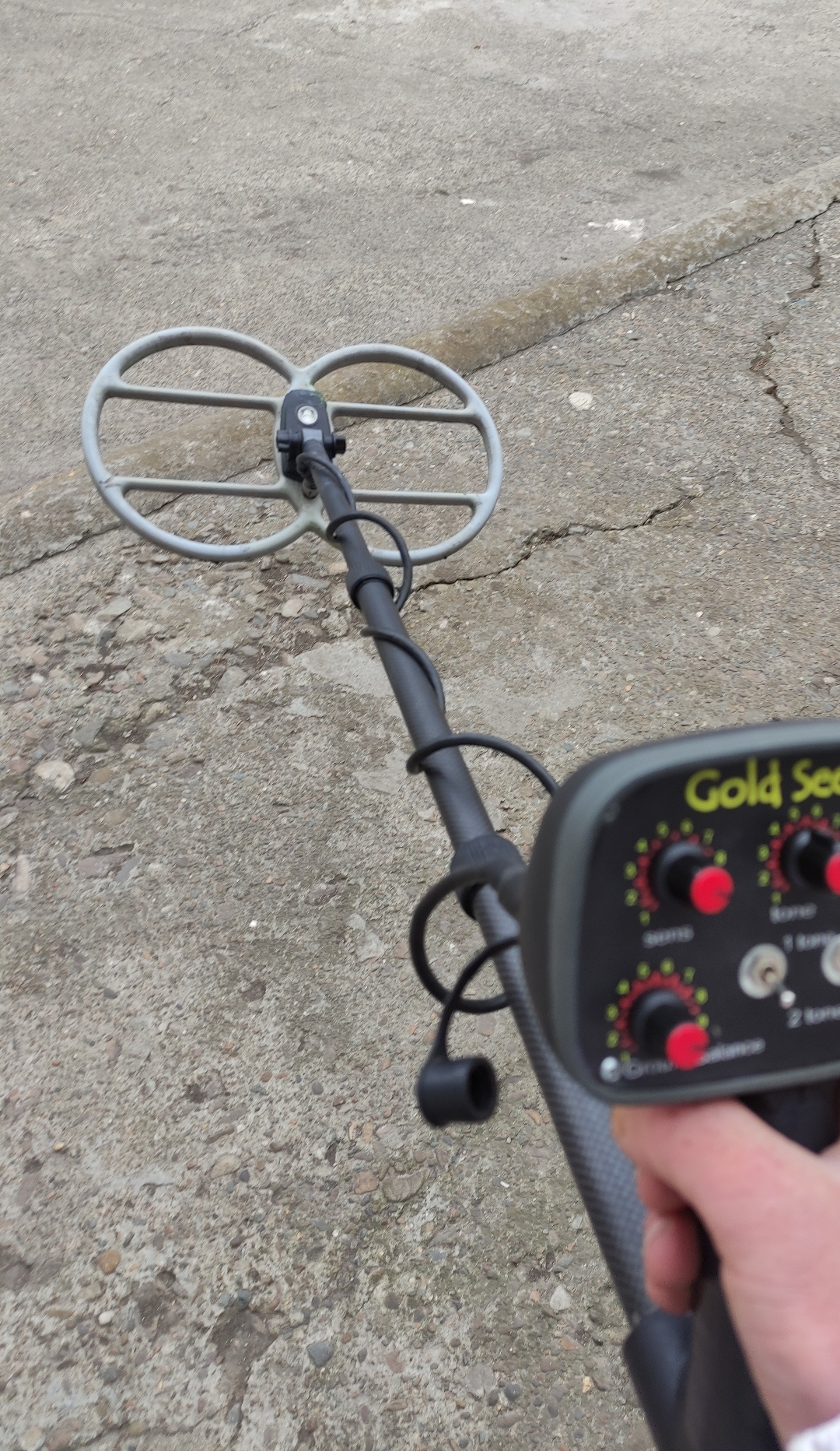

    Всім привіт,давно хотів спробувати чебуратора..і ось він в мене,грунти чорнозем в перемішку з торфом...погода зараз не дуже,не вийти..цікаво почути ще відгуки користувачів в кого вона була?як вам її робота на важких грунтах?

    І ще таке питання..зразу появилась думка що можна її розвернути вертикально..тіпа як тайгер,буде захват більший,а чи не вплине це на роботу?

    Вплине. Робоча зона(центр датчика) і так мала, а буде ще менша, бо проходитиме над ціллю під іншим кутом. Типу як шаблею рубати чи колоти.Ось він довго ходив з чебурашкою, і навіть датчик розвертав, є купа відео в темі.

    Не вплине на роботу. Но трохи невдобно буде цілять . Так з нею і ходили, як с тайгером

    З якого дива не вплине??. Робоча зона датчика це перехрестя обмоток по центру, вона і так невелика. Розвернувши датчик, робоча зона проходитиме над ціллю не впоперек, а повздовж. Фактичний захват зменшиться, а не збільшиться.

    Що нормально???:smile_9: Він думає що розвернувши датчик, збільшить захват по типу тайгера. Перетин обмоток ,де вуха датчика, і є робоча зона. Приблизно 15см довжиною, і шириною 5см. От і прикиньте який захват буде при розвороті датчика, ті самі 5 сантиметрів, а не 15ть, що теж не багато , бо по факту менше трохи. Тобто отримає він не тайгер, а снайперку, якою треба буде махати як колібрі, щоб нічого не пропустити.

    Людина відпишеться , коли попробує.треба лише помохати не по середині а над кругами

    Круги: прийомна та передаюча котушка, навіть боковий захват і спрацювання ніхто не відміняв, але шукати він буде в грунті, і мабуть хоче глибини, а це робоча центральна зона, а не "круги". Коротше махайте хто як хоче, я притримуюсь озвученої думки.

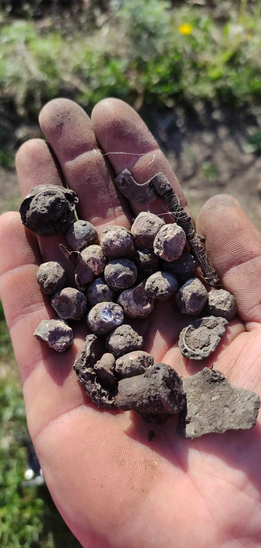

    Ходив раніше з 12 дд павуком,після спробував там пройтись 9 дд з сікером,дев'ятка відпрацювала чудесно!за 3 години пошуку,там де маскаю знайшов декілька шрафнелів..з сікером на фото!робіть висновки

    З сікером з катушкою 9 дд я копав дробинки,з масками за 3 роки я ніколи не копав,ніоднієї!в тому числі і з ред голдом!

    Площа сканування це взагалі не про чебурашку, хоч як її не крути, максимум 15см, при розверненні датчика площа збільшиться лише візуально, а насправді зменшиться з 15см до 5см( приблизно). Вважається що за рахунок круглих обмоток, в чебурашки кращий дискрім, щось середнє між концентричним датчиком( котушка в середині котушки), і дд, де прийомна і передаюча поруч і пересікаються. По ідеї і за рахунок ширини повинна була б бути пристойніша глибина, порівняно з класичними дд, 30ть наприклад, але цьому підтвердження я не почув, тому залишається лише кращий дискрім. Чому чебурашки не поширені, та тому що якраз при великих габаритах, площа сканування мізерна.
    Оте місце ( в формі пелюстки)де вуха датчика і кабель і є робоча зона катушки.
