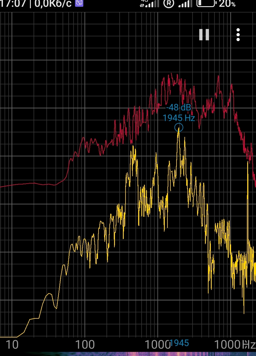

    Спробував я катушку від сікера 12 дд, на голден маск 4 про,вроді все ок..стабільніша за мого павука..чіткіше якось оприділяє цілі,чуть глибша за павука..тільки балансує не так як павук,баланс в право максимум,качаючи від грунту павук чотко реагує на грунт та замовкає коли відстроюєшся...а з катушкою від сікера якось в'яло реагує на грунт,ледь чути коли балансуєш...потрібно настроювати блок під катушку сікера?і підкажіть чи помінялась частота?
  23. Cladotrix
    Cladotrix Der Grüne Führer
    10.437
    "Спектроід" программу скачайте на смартфон, підносите до датчика і воно приблизно покаже на яких частотах працють датчики, якщо цікаво знати.
    evgeny*** та Wolfgrey подобається це.
  24. Latika
    Latika Stabsgefreiter
    265
    1945 це значення?
  25. Cladotrix
    10.437
    19,45кГц, тобто частота вверх полізла трохи, значить індуктивність сікерського датчика менша ніж роблять для голден маск болгари, а редрам навпаки індуктивність завищує, тобто його датчик на масці покаже менше 18кГц, це так, думки в голос щодо спроб подружити датчики з саморобок на маску.
