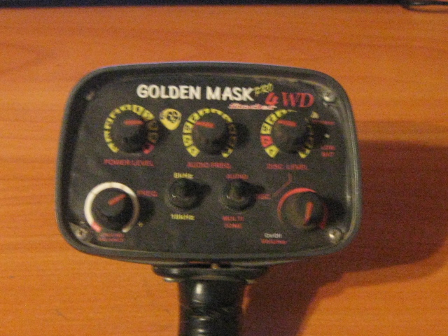

  3. valentin32
    valentin32 Gefreiter
    91
    Київська обл
    Візуально не помітив,проводки цілі,тримаються

    Підскажіть по лівому тумблеру, на голден сікер 3, це частота змінюється 8-18кгц? Чи баланс авто- ручне?
  20. Petrkum Petrkum
    Petrkum Petrkum Stabsfeldwebel
    635
    Зазвичай не задіяний, частота незмінна, до 18 кГц

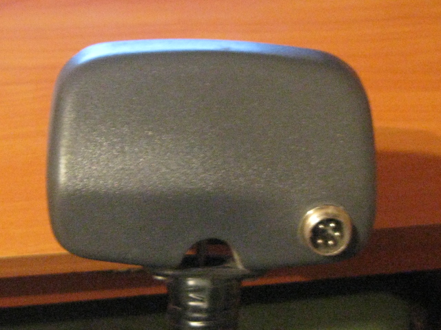

  21. Ghost79
    Ghost79 Gefreiter
    117
    Черкаси
    Сталась біда з моїм корпусом.Вкого можна дістати корпус новий або 3d модель для друку? Ніхто не ділиться навіть за кошти( За орків всі майстри на фронті.
  22. vitrum77
    vitrum77 Oberschütze
    47
    Каменка
    Як варіант підберіть інший корпус за розмірами, наприклад фірми Kradeх. Тільки потрібно уважно отвори розрахувати під резистори та роз'єм під катушку. Пластик корпусів цієї фірми краще.

  23. Wiking730
    Wiking730 General-major
    7.127
    Прокляте місце Червоної Армії
    Ось приклади маскоподібних в корпусах Z80 та PL2943 :
    evgeny*** подобається це.
  24. GARRETT 250
    GARRETT 250 Stabsfeldwebel
    5.827
    свой попаяйте.
    valentin32 та evgeny*** подобається це.
  25. GARRETT 250
    5.827
    Фото можно со всех сторон сломанного?
