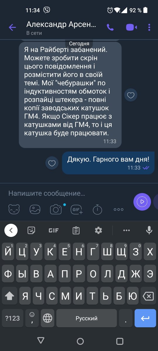

    Специально связался с Арсеналом сегодня, все будет отлично работать.

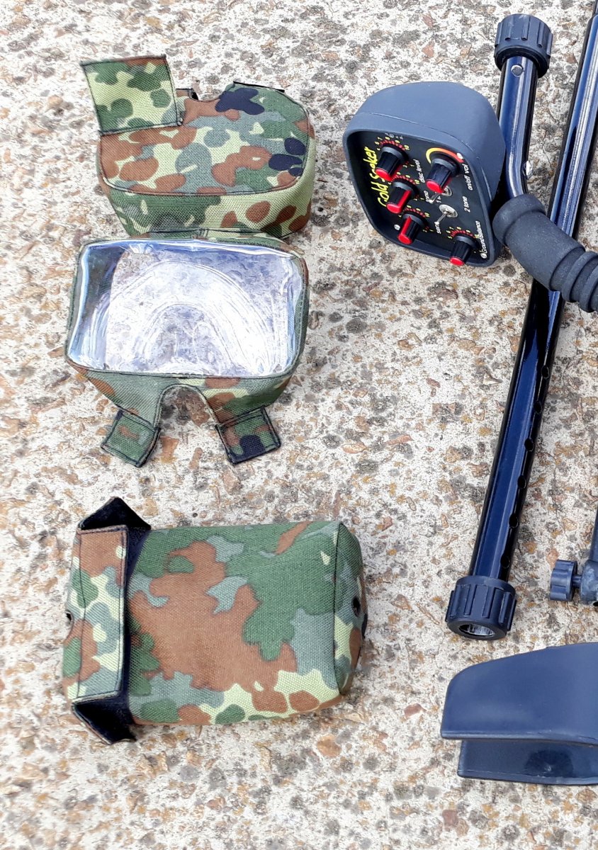

    Ошибочка вышла.Контакты дублирую из соседней темы,может кому еще пригодится.
    Качественные и недорогие чехлы на Сикер,сам пользуюсь,очень доволен.
    Богдан, тел 0971587611.

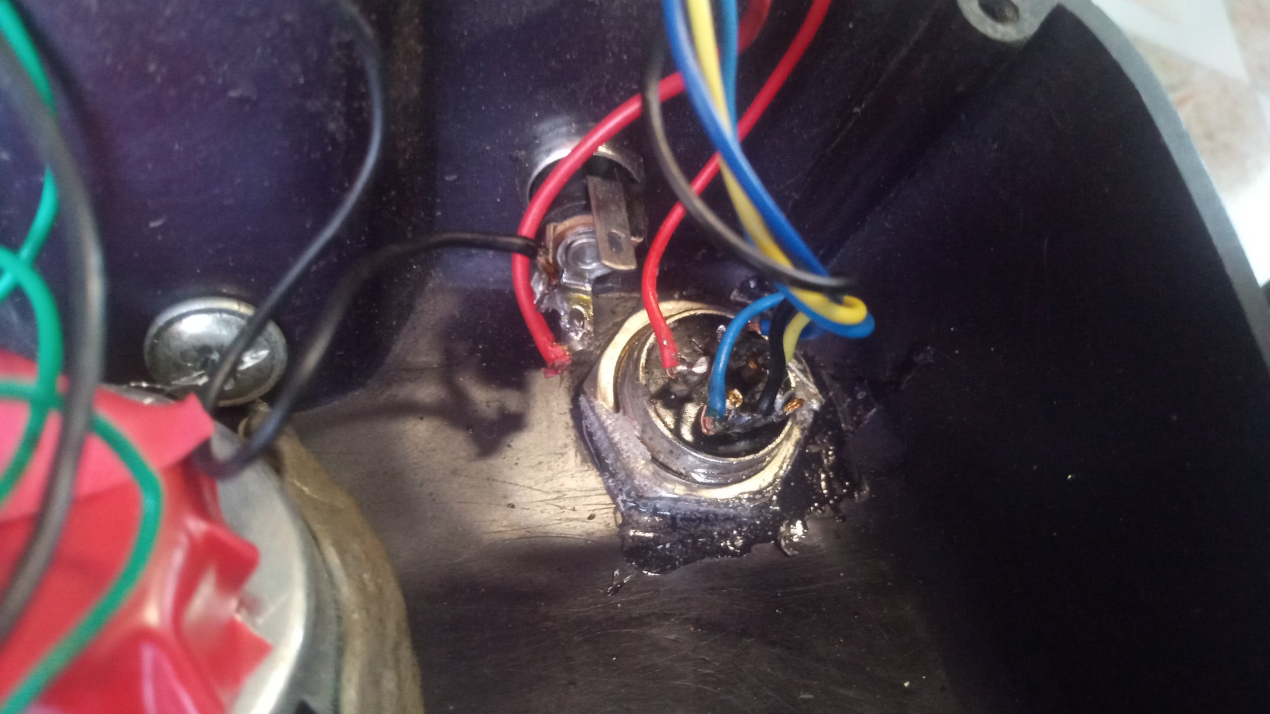

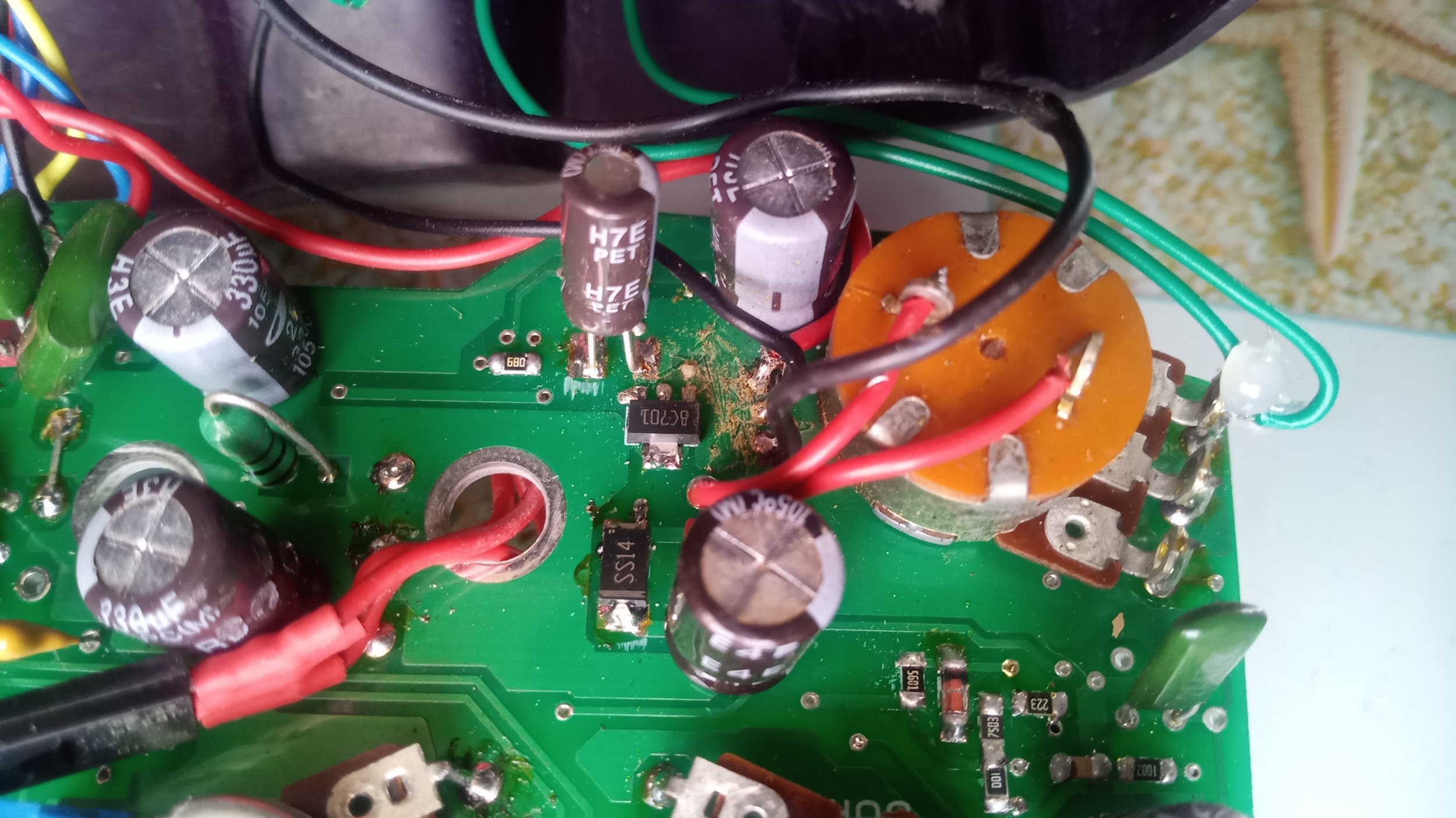

    Купил на днях данный аппарат б.у . , и сильно разачаровался , феррит плохо отстраивается, дальность на 5 коп 21-23 см по воздуху , самовозбуждение даже на скрученной чуйке . Связался с автором , у него сейчас нет возможности . Вскрыл блок и ох...ел , плесень , окислы и самое страшное какие то кривые руки совали туда паяльник, тоже самое штекер катушки .
    Пришлось идти на рынок покупать всё необходимое, включая паяльник . Почистил, перепаял и снова ох...ел , прибор заработал отлично, чётко отстраивается феррит, дальность 30-32 см на пятак ( датчик евроася) . IMG_20220518_131806_8.jpg IMG_20220518_132052_0.jpg IMG_20220518_132120_5CS.jpg
