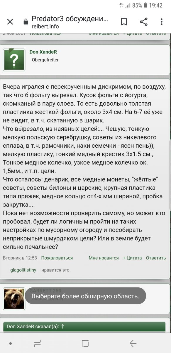

    В общем, хочу закрыть тему с перекрученным дискримом на мусорном огороде когда есть токо 30-ка. На деле это не работает: фольга, глубже 10-15см цветнит, гвозди тоже. Даже в лёгком грунте. В отличии от воздушных тестов. Поэтому наскоком пособирать медяки и советы не особо получится. Хотя и удалось найти 2коп советов где уже ходил много раз с несколькими приборами с меньшими катухами. Может повезло, может пропуск, что маловероятно, может прибор вытянул, несмотря на условия. Ходить можно но не очень, с таким размером. Только ради спортивного интереса, что и требовалось уточнить.
    У знакомого есть РедГолд, и если я ему отдам свою 30-ку, будет ли она у него работать на 8 КГц как для глубины и более чистых мест? А себе буду заказывать +/- 9", бо не особо есть возможность посещать далекие распашки - огороды ближе, хоть и сложнее.

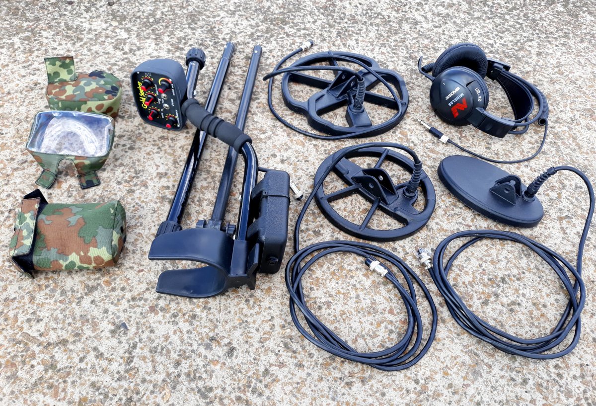

    Приветствую,камрады.Хочу оставить честный отзыв о данном приборе.
    Немного предыстории...
    Изначально была задача найти не дорогой прибор для замены проданному ранее ГМП.
    И если не лучше,то хотя бы приближенному по функционалу прибору,но с условием в 2-3 раза дешевле.
    Теперь по делу...
    Заказывал с тремя катушками,25ка-на 10кгц,две поменьше-на 18кгц.
    Предпочтения-поиск на пляже и поиск монет,суша и вода.
    Первое время,недели две ходил с ним только по сухому,на разных грунтах,менял настройки,катушки,привыкал к звукам.
    После в основном только вода,вплоть до последней адекватной оттепели 10 декабря.
    Короче..:)Прибор более чем оправдал ожидания,а уж тем более за эти деньги.
    Большинство моих поисковых задач достойно перекрывает.
    За те недолгие 3 месяца,что я успел с ним поработать,
    плохого пока ничего не могу сказать.
    Отдельная благодарность мастеру - Николаю Леонидовичу,
    очень адекватный,легкий в общении,и ответственный человек,все важные для меня моменты по прибору вежливо и
    спокойно,без нервов прояснил,приятно иметь дело,от души!:smile_12:
    Так же спасибо всем,у кого не дрогнула рука оставлять честные,и не очень отзывы о данном приборе,
    все это так или иначе помощь,может и мой отзыв кому поможет.
    Всех с Новым Годом!Зима не вечная!:D
