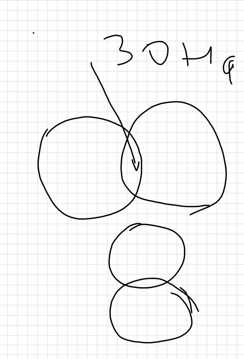

  16. ysabxe
    ysabxe Oberfeldwebel
    15
    663
    На Predatorі зі Сферою в такому положенні покращується глибина в тяжкому грунті, діскрім і розділення між заліза (3D тест). Зона спрацювання не зменшується. На інших мд зі Сферю в такому положенні плюсів не спостерігав
    SEREGA87 подобається це.

  18. Cladotrix
    Cladotrix Der Grüne Führer
    10.439
    Ото хіба тільки по приколу, помахати хаотично датчиком по полю як косою на великій площі , в надіїї щось там вицепити 5сантиметрами робочої зони. Пінпойнтер можна ще примотати до штанги, шанси приблизно рівні.
  19. ysabxe
    15
    663
    Для вас написано зверху повідомоення. В такому положенні робоча зона не така як у звичайного DD. Чому? Складно сказати, зміщена в ліву сторону і не відрізняється від зони горизонтального положення.
  20. Cladotrix
    10.439
    Вона не буде відрізнятися лише в концентричного датчика(чи то моно чи кільця як кажуть).
    У чебурашки і так невелика робоча зона тому Вам здається що вектор маху її не змінює. Та просто обміркуйте чому покращилось розділеня, можливо прийде розуміння що вона таки менша. Ну можливо є сенс так ставити датчик на засміченій, невеликій площі, для виходжування. Ходити так по великим площам це збочення, і надія на фарт, шанс зачепитись за ціль мізерний.

  22. Cladotrix
    10.439
    До чого тут глибина, якщо ми обговорюємо захват і розділення? Ви стверджуєте що захват незмінний при перпендикулярному розміщенні датчика, відносно загальноприйнятого, я кажу ,що це мяко кажучи не відповідає дійсності. Це як стверджувати що укол шаблею та удар з протяжкою покриють одну площину, це якщо порівнювати робочу зону датчика з лезом.

  24. d(p_q)b
    d(p_q)b Stabsgefreiter
    236
    украина
    Если честно то тоже смысла не вижу в таком расположении датчика, площадь сканирования малая, при нормальном использовании можно больше просканировать площади территории,а при проверке цели просто проверить сигнал хрест на хрест и все.
  25. d(p_q)b
    236
    украина
    Рабочая зона получается примерно 2,5см, а при нормальном расположении датчика, примерно 11-12 см.
