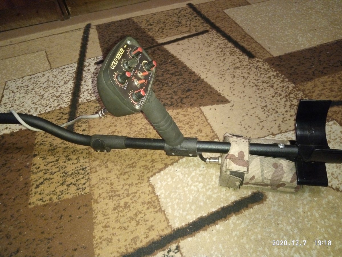

    Вообще то нет!
    Но если руки с правильного места, то этот прибор можно на любую поставить!

    все підійде, до грибка знизу блок на 2х болтиках прикрутите а в середній отвір провода, потім в середені ручки просверлите дирку і виведіть провода до підлокотника, а там уже кріпіть блок живлення. нічого тяжкого 20-30 хвилин і все зробите. зручніше буде н с-образну поставити блок, але пряма штанга зручніше на руку.
    п,с Краще беріть штангу як у хтерри вона зручніша набагато просто прямої.

    Все подошло как родное,Я сделал себе на такой штанге!!!

    Вот фотка

    Я и сказал, если руки с того места!
    а так есть ребята которые даже с дрелькой не дружат, и выпилить площадку не знают как.
