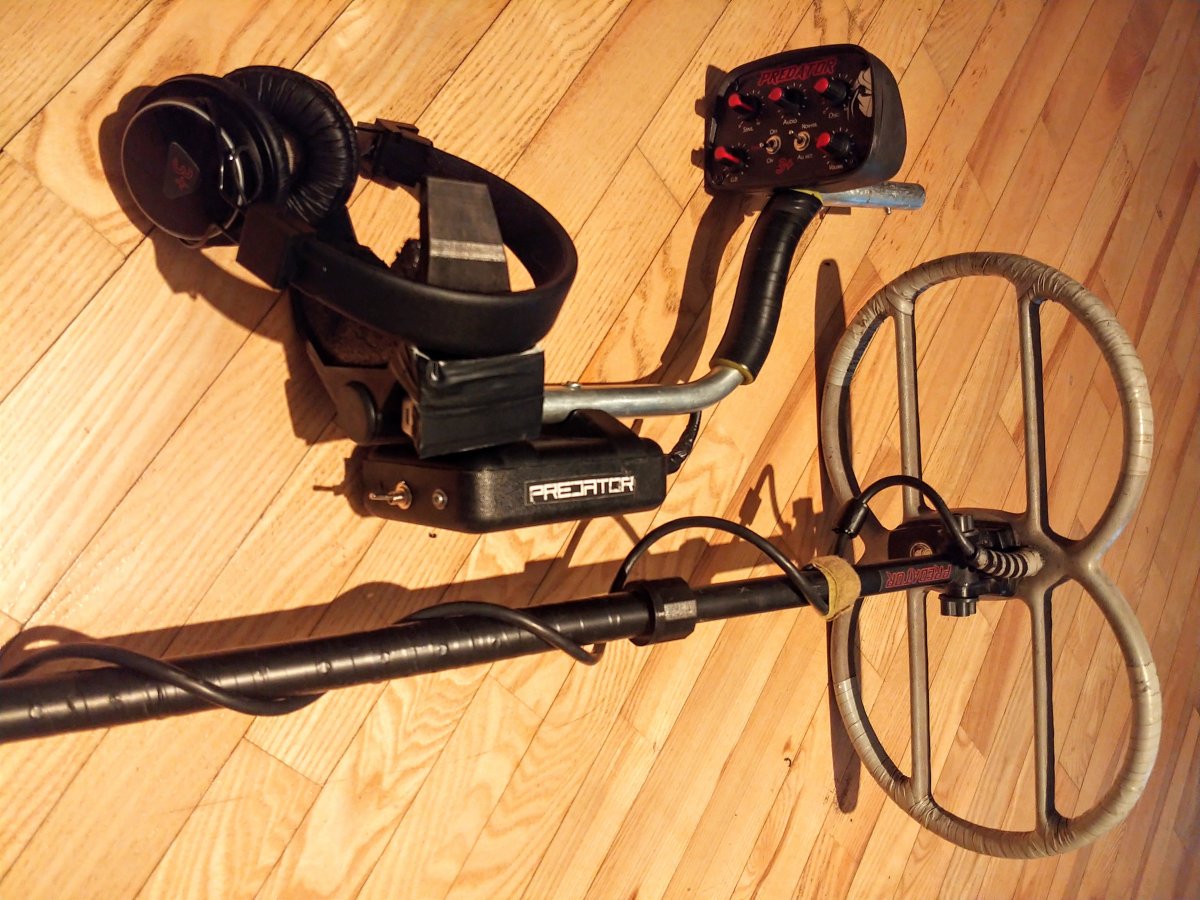

    Экран в норме,хошу под ЛЭП спакойно,контакты тоже думал но сейчас весь провод проматываю в нескольких местах изолентой к штанге

    Экран лепом не испугаешь)))) От него может на веточки на травичку и даже на щелбанчики реагировать)))
    Возьмите возле разъёма провод пошатайте, если пищит, то не пропай. Провод не должен когда его по средине шатаешь, не должен реагировать прибор на лёгком треше!

    Приветствую, сегодня походил с 30-кой.кабель не причем, баланс грунта и снижение чуйки не помогает ,фантом есть при качянии в воздухе и при легких ударах пальцем по датчику,но на чистом месте в принципе ходить можно, полезный сигнал слышим

    При качании в воздухе любой прибор пищит с таких.
    Это проблема экрана

    Экран нормально не ремонтируется, только с жутким "колхозом". Если есть возможность - лучше вернуть по гарантии.

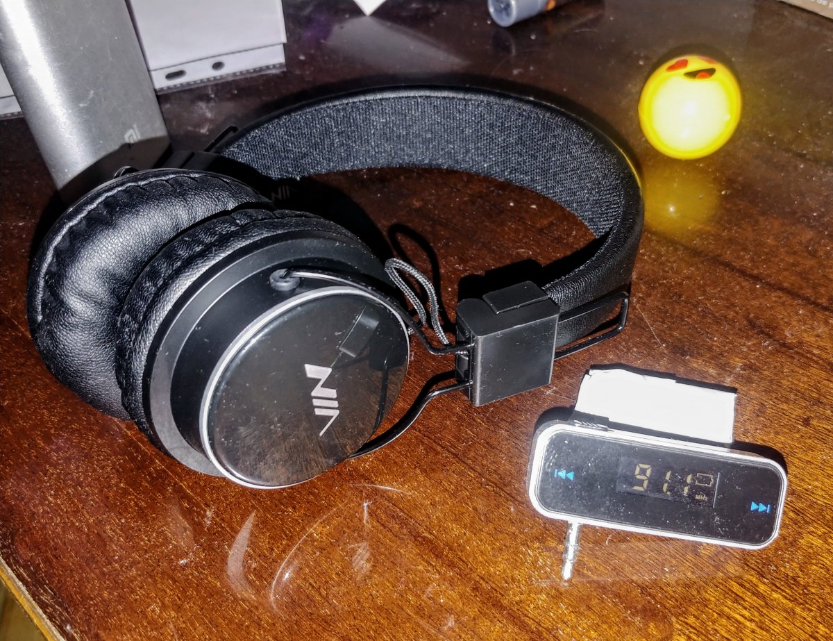

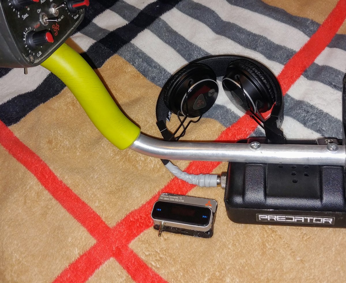

    В FM навушниках дуже зручно. Чути найменьші сигнали. Наступний тест на глибину в грунті.

    Вітаю. Який передавач використовуєте?

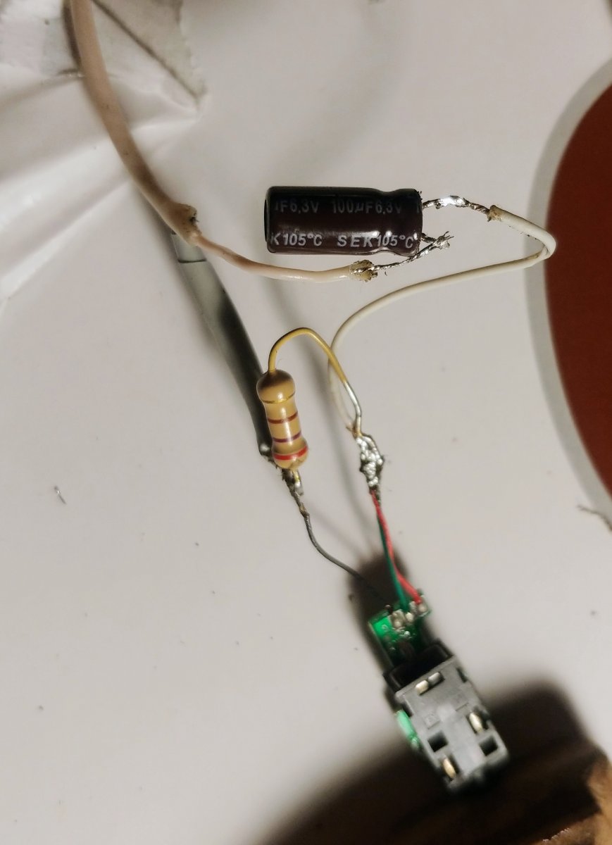

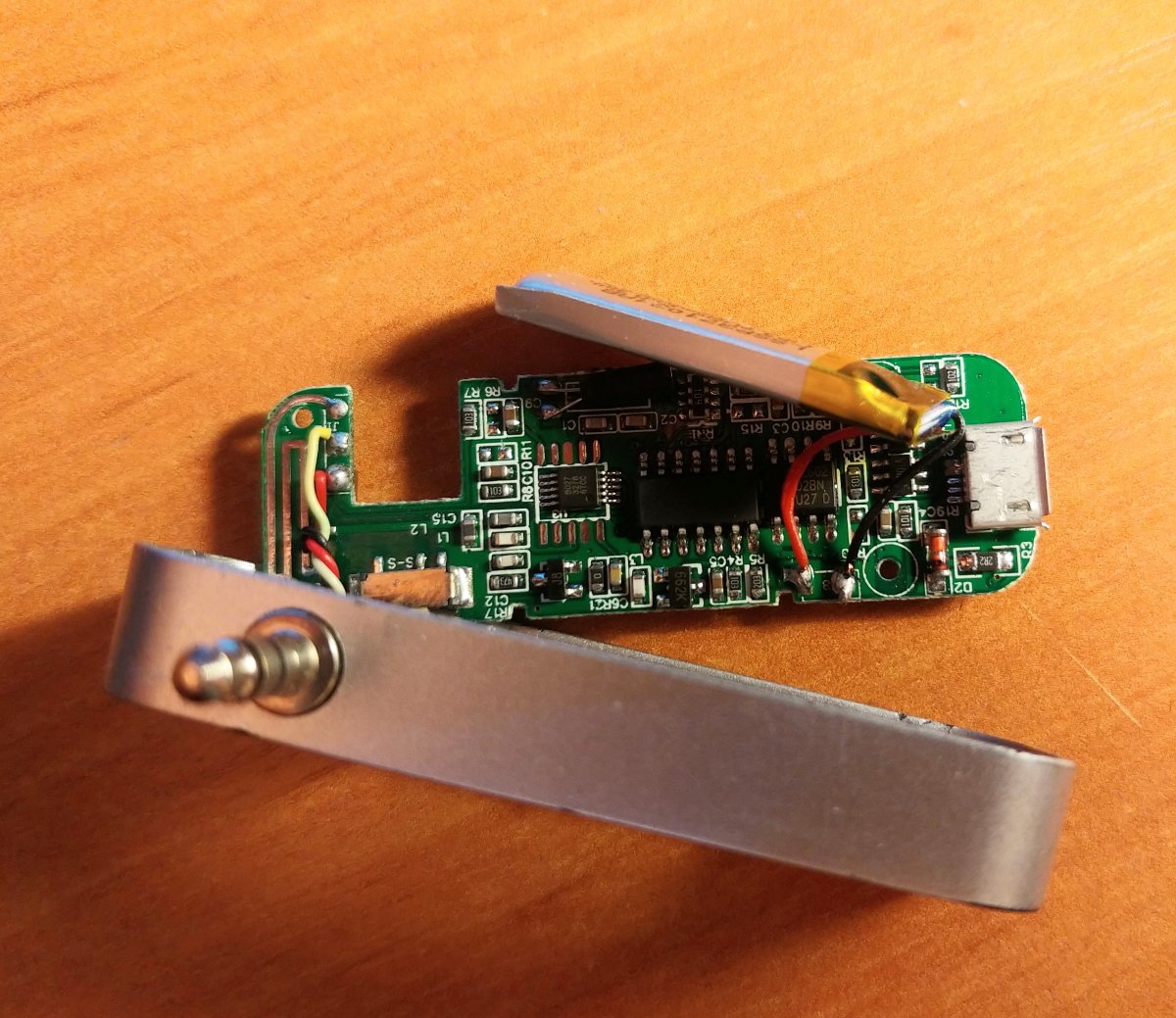

    Ось такий, тільки батарею від нокіі на 900 добавив.
    Щоб звук був нормальним треба на вході паяти резистор і кондер, працює через перемикач

    Здравствуйте! А можно поподробнее, что куда паять? Купил себе бинглы 616, звук очень нехороший.
    Может есть у кого опыт использования бинглов с нашим прибором?

    Підбирайте резистор і кодер по звуку на фото видно що куди паяти
