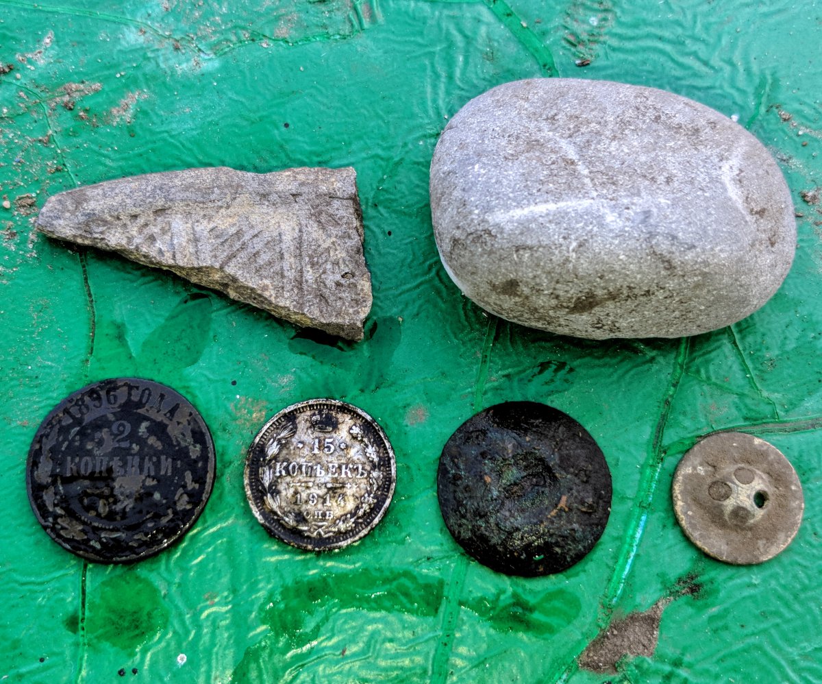

    Погрався,як порядна людина,я маю на тобі женитись :D 20191020_181835.jpg https://www.youtube.com/channel/UChZnopCRi2afWA8fZJ3KWjA :beer:

    Я жінок люблю.Знахідки шмурдячні,а от Вікінг,за 100 метрів ходив від лінії :D

    Викингом ходить только во всех металлах, иначе скорая продажа.
