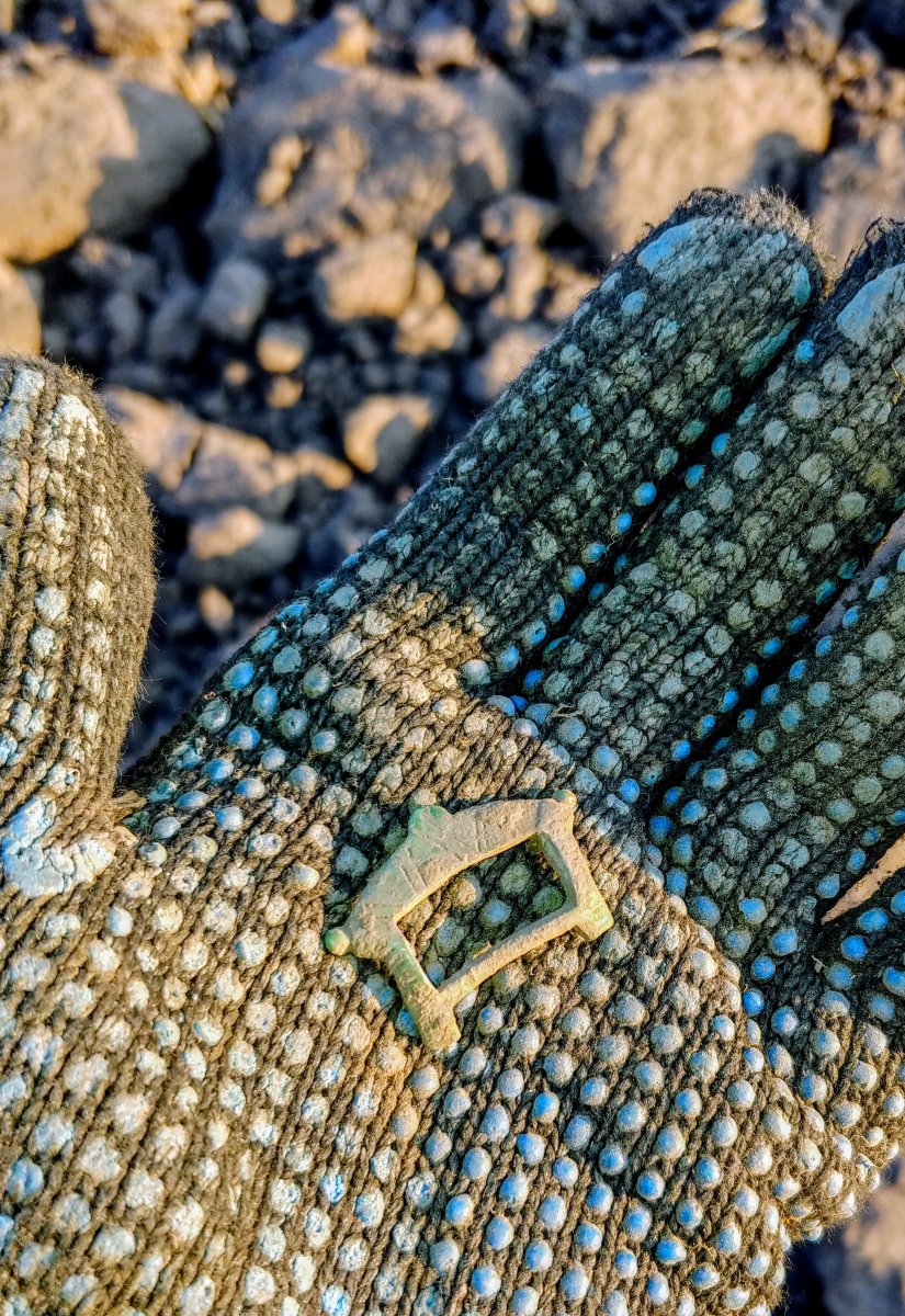

    Коротко о Predator III. Вытащит КР даже на хуторе)
    Vl_service та Иван1974 подобається це.

    снайперкой работали?
  14. GARRETT 250
    GARRETT 250 Stabsfeldwebel
    5.828
    у него яйца лучше снайперки. даже по дискриму превосходят.
    Vl_service подобається це.

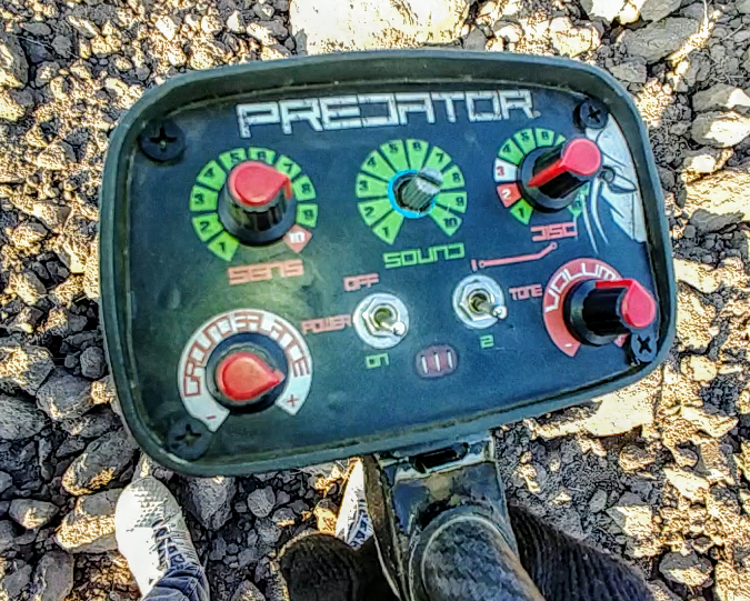

  15. ysabxe
    ysabxe Oberfeldwebel
    15
    663
    Чебурашкой ( = )( = ). Кстати по таким валунам самое оно ходить. Прямо с грудины здоровой прягу и вытащил. Дело еще в том что БГ пробивает грунт. И да реакции на грунт 0 при таких настройкой с яйцами. Видос скину скоро. И хутор битый перебитый.

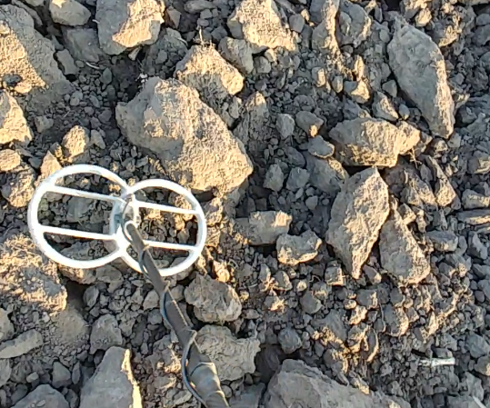

    Capture+_2019-10-19-20-47-49-1.png Capture+_2019-10-19-21-18-39~2.png Capture+_2019-10-19-21-13-55~2.png

    Дальность с такой катушкой на 5коп ссср, просветите если не затруднит?
    Может было уже, но не видел.
    takt09 подобається це.
  17. Vl_service
    Vl_service Feldwebel
    425
    Poltava, Ukraine
    Да я тоже заметил, что с DD28 по перепашке отрабатывает лучше, чем с тайгеркой 24х32. Форма датчика всё же играет немаловажную роль.
    ysabxe подобається це.
  18. ysabxe
    15
    663
    По воздуху одно в грунте другое. Эта возьмет 35 в черноземе уверено.
    evgeny*** та Cladotrix подобається це.
  19. Cladotrix
    Cladotrix Der Grüne Führer
    10.437
    Спс, а её размеры?
  20. ysabxe
    15
    663
    23х40
