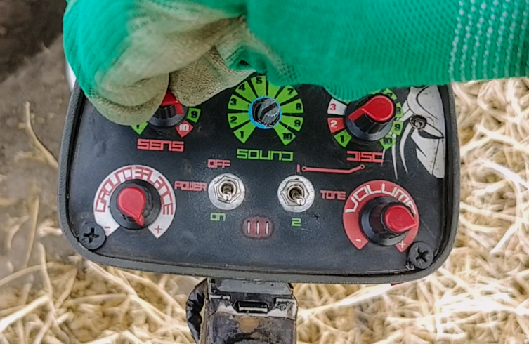

    Вероятно с макс БГ и чуйкой на 9. Такая катушка, на ямки и вспашку не реагирует,только ударов о стерню в таком режиме боится. Поэтому и цели видет глубокие очень. Хитрожопая :cool:

    При этом дискрим работает исправно, проверено на всех полезных целях. В грунте глубже этой катушки вероятне всего нет ничего.
  3. GARRETT 250
    GARRETT 250 Stabsfeldwebel
    5.828
    А смысл заваливать вправо?
    Прибор реагирует на ямы, если быстро махать, как ходишь)))
    второе, прибор оцветняет в земле чёрные цели ещё сильнее, да и когда на землю реагирует, не есть комфорт)))
    То всё панты для приезжих! Нудно нормально отстраиваться и слушать в наушниках еле слышимые)))) А датчик у Вас шумноватый, скажу по секрету! :D

    Шумноватый из-за БГ, написал же что по полю в таком режиме. Не будет он брать так хорошо в наушниках увы, проверял. Знаю у вас была такая но походу вы ее тестировали не долго. Нет оцветнения совсем)

    А смысл максимально накрутить? Подстраиваться нужно именно на грунт. У Вас есть грунт с такими значениями?
    И ещё - с макс Г/Б "понюхайте" очень мелкое золото или наконечник семечку и, после воздуха, всё это в грунте проверьте. Думаю, что будете удивлены.

    Там где стерня высокая БГ на 13 датчик спокоен, по полям с черноземом находок больше всегда на закрученом БГ с этой катушкой как не крути. В наушниках по ровной распашке в таком режиме целей еще больше выпадает. Все выше сказанное касаеться толтко этой катушки)
