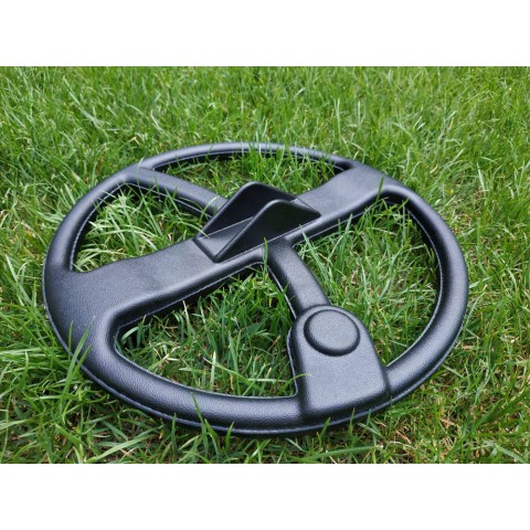

    Аналогично. Вот еще вопрос возник, может не совсем по теме. Скажите, почему датчик 28х26 ложнячит о траву и ветки, а в корпусе типа Тайгер (24х32) - нет? Уже второй сделал 28х26 - глубокий, но ложнячит, зараза. 24х32 проигрывает 1-2см по глубине, но им можно траву косить. Может корпус не сильно удачный в 28-м из-за тонких лучей?
  6. skidbladnir
    skidbladnir Hauptmann
    3.305
    Worldwide
    Ложнячит из-за экрана обычно. Форма датчика каким образом может влиять на ложняки от травы?

    В бабочке дискриминация лучше чем в круглой дд?
    Вопрос для общего развития, ну и собственно выбора комплектации.

    Извините, думаю, что Вы неправильно меня поняли. Я имел ввиду ложняки о сухостой толщиной в палец и тонкие ветки кустарников. При ударах о них датчик выдаёт короткий высокочастотный звук - практически, как на мелкую цель. Непропитка обмоток исключена технологически. Ну да ладно, закрыли вопрос. Заказал уже другой корпус на 28см - попробую в нём изготовить.

    Вітаю, перепрошую, то я про таку залежність запитав, а не Гаррет, ось через цю картинку j0xkza.jpg
    Виходячи з неї, перша і остання катушки мають переваги над двома середніми, але якщо це не так то питання знято. Я вибирав між останньою і другою, думав що в метелику кращий дискрім, через відсутність гострих вуглів.

    Де ще такі є?:D.Я думаю що ви самі чудово розумієте,якщо монета в грунті в кількох сантиметрах від заліза,Маска її чує,без різниці який датчик.Якщо розмір чорного дуже великий,тут вуха і фізика,розмір датчика не допоможе.Cladotrix,ті малюнки ,щоб ти скупляв датчики,мах в 90"і вуха,на масці вирішує всії проблеми ,смітників.Правда я на такі давно не виїзжаю.Краще 20 шмурдяків ЧК,ніж 40 мідяків 1961 року.:D.

    Питання було після глибоких кованих гвіздків і закидання в колір, чому й запитав, стало цікаво, як з цим справиться кругла дд і метелик чи була б різниця. Ні то й ні.

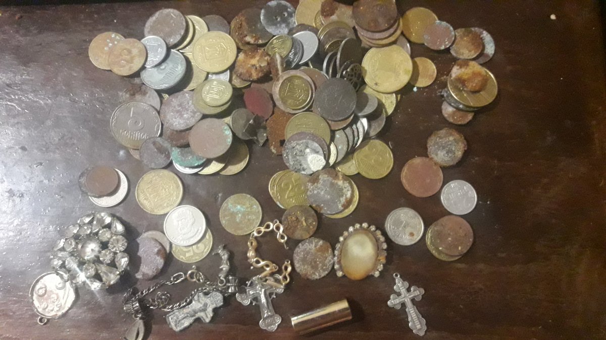

    Фото с моря, ходил дней 5 с дд20...ходячка не вся, запуливал в кофейные аппараты.

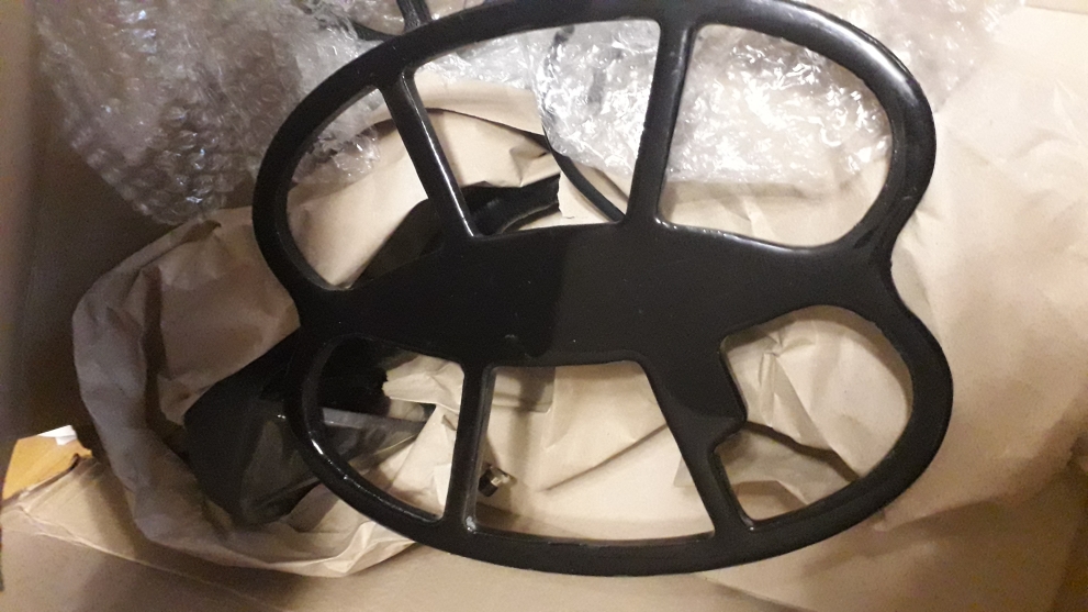

    20191001_155429.jpg ysabxe Ду бачиш сварки?Для чого мені тема?Якщо щось робиш,за зробленне потрібно відповідати.По формі датчика і діскрімінації,ти впевений що катушки в обох мають одинакову індуктивність?...Бачиш а я знаю що НІ :D.Вміст а не форма має значення.Все просто і зрозуміло,виявилось тема не потрібна.:beer: Ще добавлю те що на фото їде в твоє місто,якщо власник відпишеться в темі Масок,можете зустрітись з ним,і провести тести зняти кіно.Пошук з МД,і все що повязанне з МД,це моє чергове хобі,котре затягнулось на довго.Довшим за це ,були походи на ліво,і паяльник ,останній років 50 :D
